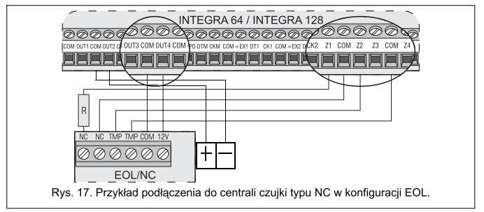

    trochę pogooglałem i nie znalazłem jednoznaczej odpowiedzi, więc liczę na waszą pomoc.
    Wg instrukcji instalatora z centralki Integra 32,
    czujkę podłączamy jak na schemacie:
    Satel podłączanie LED Aqua Luna do centralki Integra 32

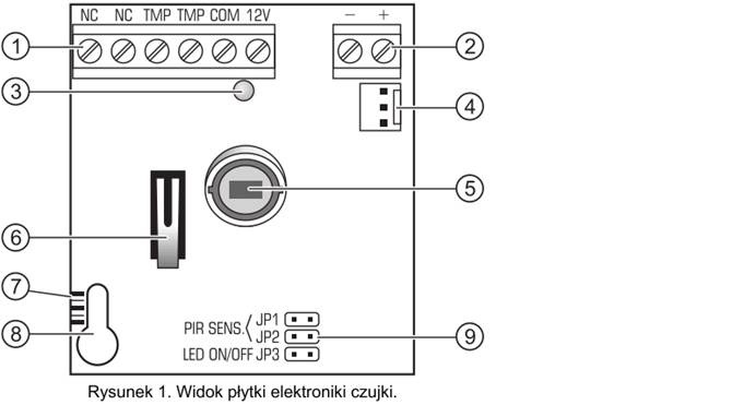

    Mam w związku z tym pytanie uzupełniające, w/w schemat nie zawiera opisu podłączenia dodatkowego zasilania dla oświetlenia awaryjnego LED w „Adua luna”
    Opis w instrukcji jest dla mnie niezrozumiały:
    2 - zaciski do podłączenia sygnału sterującego oświetleniem. W przypadku
    wykorzystywania do sterowania wyjść niskoprądowych typu OC do zacisku +
    należy podłączyć napięcie +12V, a do zacisku – sygnał z wyjścia (pojedyncze
    wyjście typu OC może maksymalnie sterować oświetleniem w dwóch
    czujkach). W przypadku wykorzystywania do sterowania wyjść
    wysokoprądowych do zacisku + należy podłączyć sygnał z wyjścia, a do
    zacisku – masę. Wyjście sterujące może zostać zaprogramowane np. jako
    PRZEŁĄCZNIK MONO (wyjście uaktywniane na zaprogramowany czas po
    naruszeniu czujki) lub TIMER (wyjście sterowane timerem).
    czy ktoś mógłby „doszkicować” połączenie jak na pierwszym rysunku ?
    Docelowo mam do podłączenia 4 czujki Aqua Luna
    oraz jedną czujkę wibracyjno-magnetyczną VD-1 na drzwi – tą założyłem iż podłączam identycznie jak NC/EOL na pierwszym rysunku.

    Wydaje mi się że kolega popek ma problem innego rodzaju - podłączenie czujki do centrali wykonaj tak jak masz opisane w instrukcji - i jak to napisałeś i zamieściłeś na pierwszym zdjęciu. I czujka będzie działać znakomicie.
    Natomiast dodatkowe zaciski służą do podłączenia i sterowania dodatkową funkcją jaką czujka Aqua Luna oferuje - a mianowicie podłączenia diod LED które to będą spełniać funkcję oświetlania pomieszczenia .Te dodatkowe diody można sterować odpowiednio oprogramowując wyjścia z centrali - jak to opisał kolega sharp post wyżej.
    Natomiast jak podłączyć sterowanie z centrali - np tak - stosując wyjście wysokoprądowe :

    popek38 napisał:
    czy to oznacza że z jednego wyjścia wysokoprądowego ( w INT32 mam dwa takie ) mogę zasilać dwie czujki ? czy to dotyczy tylko wyjść niskoprądowych ?
    Dotyczy tylko wyjść niskoprądowych .
    Wysokoprądowe mają obciążalność 2A.
