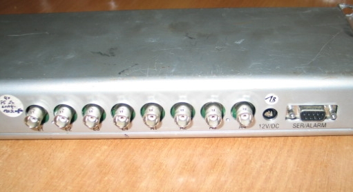

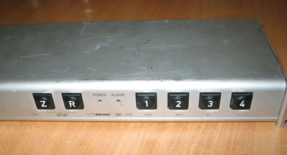

    Trafiło do mnie takie urządzenie, nie znalazłem ani opisu ani strony producenta.
    Z przodu dwie kontrolki power i alarm dwa przyciski Z i R podpisane jako setup,
    oraz 4 przyciski 1 i 2 ze strzałkami prawo lewo 3 i 4 + i -. Z tyłu gniazdo zasilania 12V 8 złączy BNC 4 oznaczone jako E i 4 A oraz złącze RS 232 opisane ser/alarm.
    Do czego to służy, jak to sprawdzić?

    To może być jakiś archaiczny detektor ruchu dla 4 kamer. Podłącz kamerę pod wejście 1 (E1) i monitor pod wyjście 1 (A1) i sprawdź co można ustawić. Jeśli to detektor ruchu to powinna być możliwość zaznaczania fragmentów obrazu (strzałki i przyciski + - ).

    Sprawdzone, sprawne, po podłączeniu kamer i monitora jest możliwość przełączania obrazów z kamer. Po naciśnięciu przycisków setup pojawia się ekran do wpisania hasła, którego nie znam. Dzięki za pomoc.
