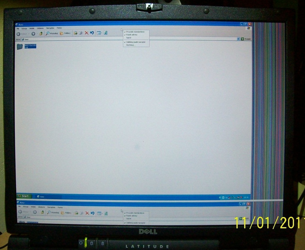

    Witajcie
    Proszę o pomoc w znalezieniu sterowników graficznych do Dell latitude PP01X C840 , GF 440 GO 64MB i matrycy o rozdzielczości 1600x1200 pixeli
    Sterowniki ze strony dell działają prawidłowo w systemie ale gry np. Colin 04 samoistnie się zamyka włączam grę ... ładuje się ... pokazuje auto po czym gra się zamyka .
    Do tej pory miałem dell c840 o słabej konfiguracji i wszystko było ok używałem sterownika zmodyfikowanego przez omegę (nvidia_wxp_omega_16693) przedwczoraj kupiłem Wersje laptopa o mocniejszej konfiguracji i mecze sie z matrycą .
    Wiec tak ten sterownik od dell ma gorszą wydajność , gry nie chcą działać .
    Sterownik omega i gry działają ale problem mam z rozdzielczością na ekranie wyświetla się tęcza .

    -tęcza-Pomoc w znalezieniu sterownika dell latitude c840 440 GO 64M

    Po zainstalowaniu pierwszego sterownika na ekranie jest tęcza .
    Drugi sterownik z podmiana pliku i system się popsuł (Blue-screen)problemem według logu jest plik nv4_mini.sys

    Zrobiłem wszystko według tego poranka i niby tęcza znika jednak przy próbie włączenia gry Colin 04 , pokazuje się informacjia ,,aplikacja nie została poprawnie zainicjowana,, ech dałem spokój temu , obiecałem już starego laptopa bratankowi .
