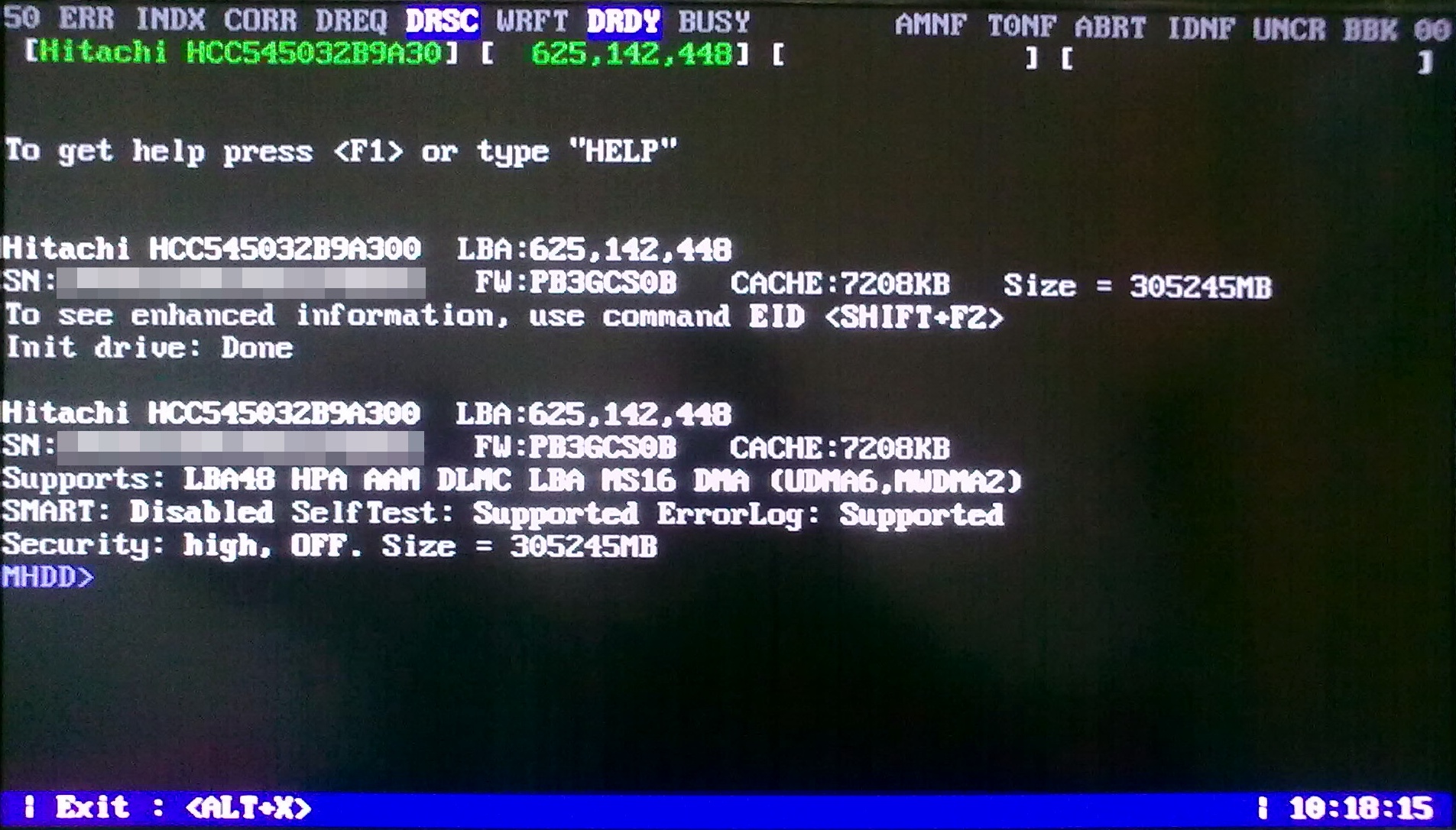

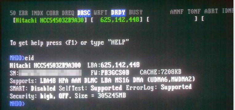

    Zeby dysk zaskoczyl wogole w mhdd trzeba w bios przestawic sata na tryb RAID a nie LBA.
    Wlaczam Mhdd i dysk nie jest zahaslowany. Po wpisaniu EID mozna odczytac
    Security: High. Off.

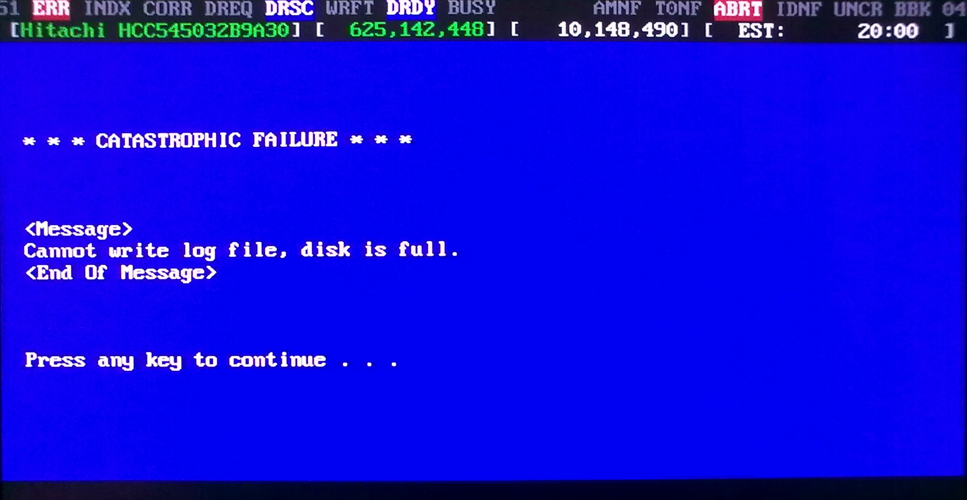

    Podczas skanowania wyskakuje caly czas blad, konczy moze na cos kolo 1% i od razu wyskakuje komunikat, ze nie ma miejsca zeby zapisac loga i na tym konczy sie przygoda ze skanowaniem.
    Smart raczej wszystko, jc moge powklejac. 3 roznymi programami sprawdzane i odczyty ok.
    I co ja mam z tym fantem teraz zrobic? :roll: Szkoda do kosza wyrzucac 320 GB :D

    SMART możesz profilaktycznie wkleić - nie zaszkodzi. Jak dasz radę to wynik komendy EID też.

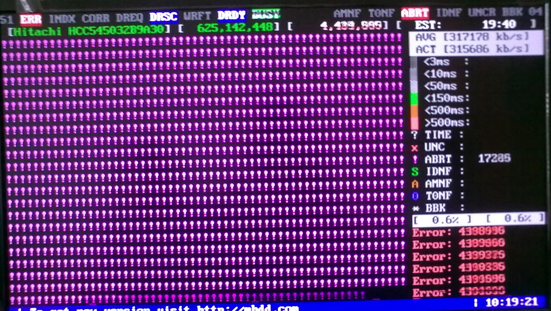

    Proszę o podanie wyniku skanowania 2xF4 z MHDD w formie zdjęcia.

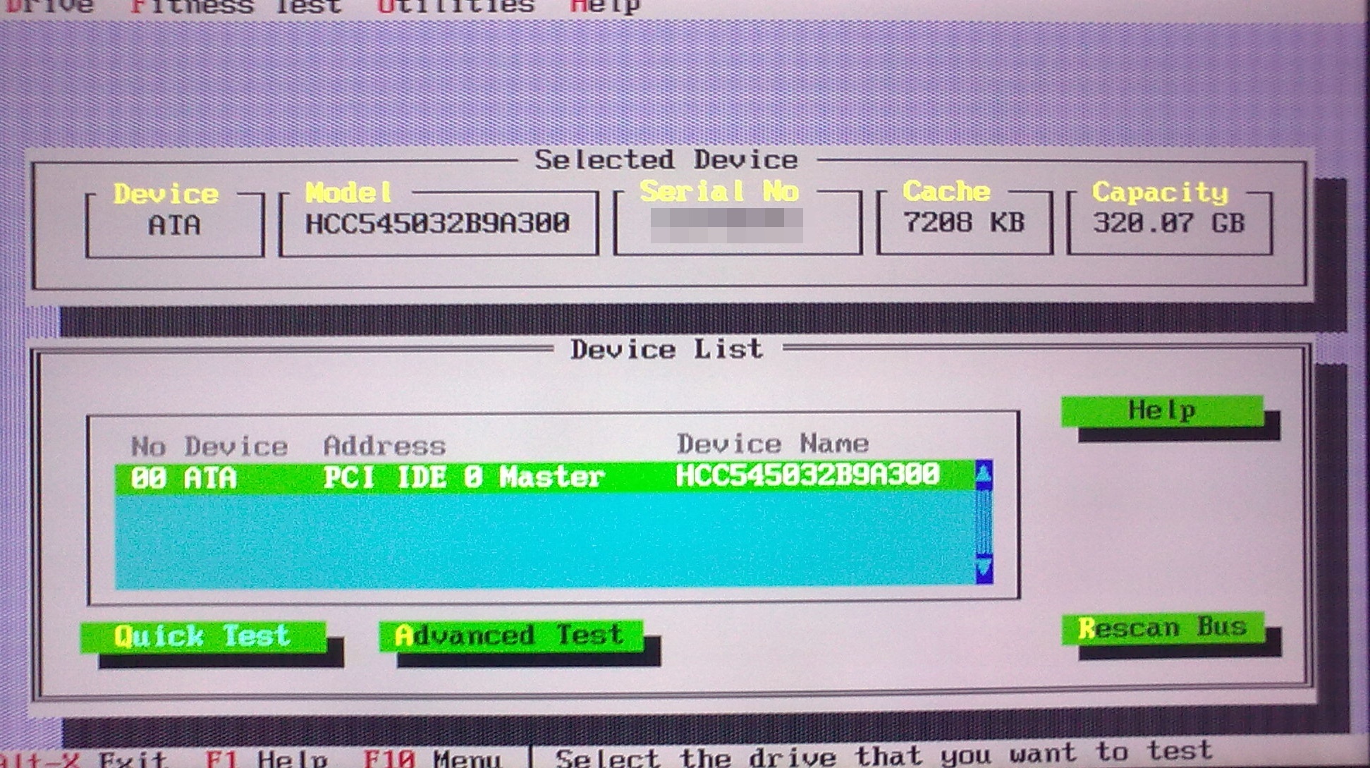

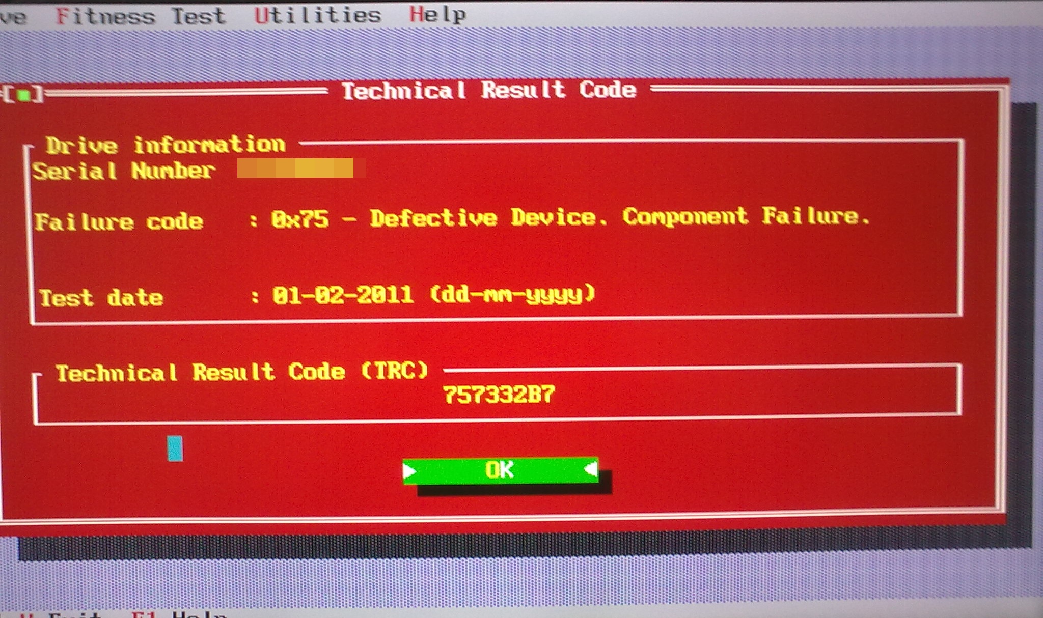

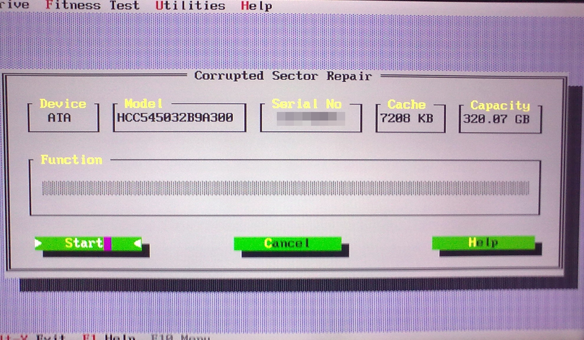

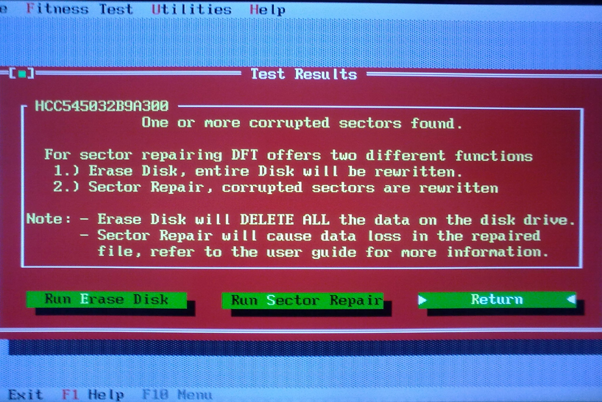

    wiec tak.
    wyniki DFT
    Brak możliwości formatowania Hitachi 320 GB HCC545032B9A300 Brak możliwości formatowania Hitachi 320 GB HCC545032B9A300 Brak możliwości formatowania Hitachi 320 GB HCC545032B9A300 Brak możliwości formatowania Hitachi 320 GB HCC545032B9A300
    Brak możliwości formatowania Hitachi 320 GB HCC545032B9A300 Brak możliwości formatowania Hitachi 320 GB HCC545032B9A300Brak możliwości formatowania Hitachi 320 GB HCC545032B9A300 Brak możliwości formatowania Hitachi 320 GB HCC545032B9A300
    Smart niby ok, czyli nie jest uszkodzenie fizyczne, wiec jak ugryzc ten temat ?:idea:

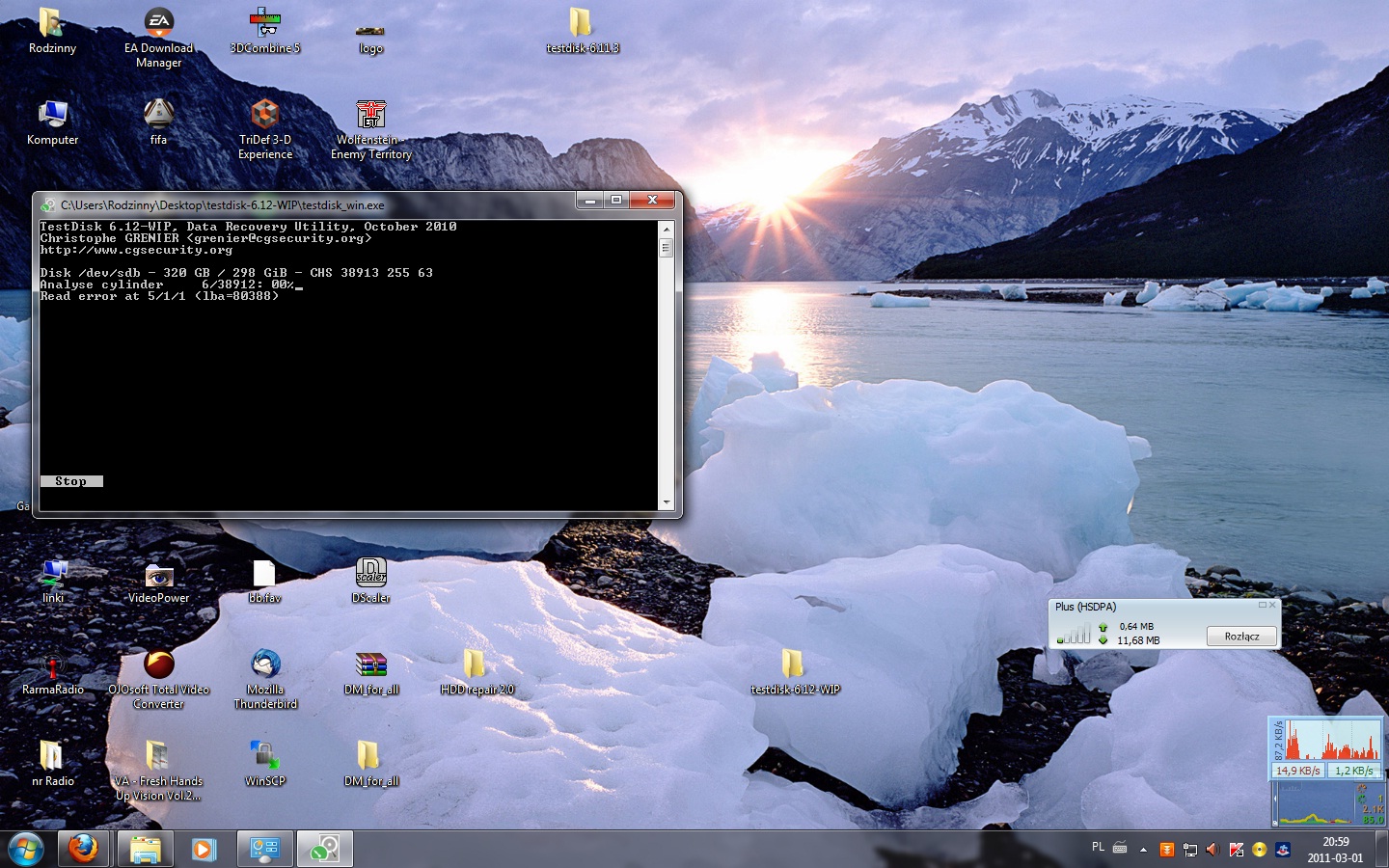

    Witam, Dołączam się do prośby. Jak odbezpieczyć ten dysk?
    mi nawet ten TestDisk nie chce nic pokazać. Pisze read error. pisze ze dysk ma 320gb i tyle.
