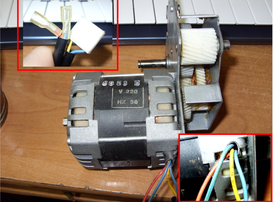

    jestem nowy, kiepsko poruszam się po forum stąd też nie wiedziałem gdzie umieścić ten temat, ale do rzeczy, otóż jakiś czas temu kupiłem na pewnym sławnym polskim serwisie aukcyjnym silniczek. Chciałem zbudować młyn kulowy, ale silniczek nie ma zwyczajnej wtyczki do zwyczajnego gniazdka. Problem mam taki że tam są 4 kabelki i nie wiem jak to podłączyć i czy w ogóle ten silnik nadaje się do podłączenia bezpośrednio do gniazdka. Bardzo słabo się znam na tych sprawach dla tego zwracam się do was z prośbą o pomoc.
    Foto :
    Jak podłączyć silniczek z 4 kablami do gniazdka?
    [M]

    Na tabliczce znamionowej jest wyraźnie napisane napięcie zasilania 220V, 50Hz, czyli sieciowe. Domyślam się, ze niebieskie kable to zero, czerwony faza, ale żółty nie wiem.

    Kolego, zdjęcie w ramce na górze powinno wyjaśnić pytanie. Między żółty a niebieski podłączony jest kondensator (jaki nie widać ;-) ).
    Wypadało by znaleźć z necie opis tego silniczka.

    Jeśli masz miernik to zmierz rezystancję między niebieskimi przewodami(powinna wynosić praktycznie zero)i jeśli tak jest to zmierz między niebieskim a żółtym i między niebieskim i czerwonym. Na te dwa przewody na których jest mniejsza rezystancja podłączasz zasilanie a na pozostałe dwa kondensator w granicach 8-10uF.
    Gdyby silnik miał trudności z rozruchem to zwiększ pojemność do 12-16uF.
    Ze zdjęcia wygląda że zasilanie powinno być podłączone między żółty a niebieski

    Mój przedmówca KACZOREK zdecydowanie ma rację i śmiało możesz podłączyć napięcie 230 Voltów pod złącze wspólne ( białe, plastikowe ). Pod konektory podłącz kondensator elektrolityczny 10 - 16 mF i powinien pracować. Powodzenia.

    "Dawcą" silnika najprawdopodobniej była kserokopiarka, więc nie ma potrzeby "przesadzać" z pojemnością kondensatora. Pierwsze próby należy wykonać z zastosowaniem 4 ÷ 8µF.

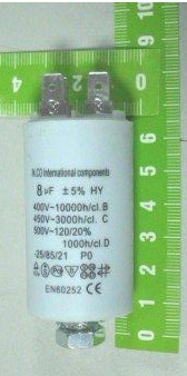

    Niedopowiedzenia mogą być niebezpieczne, zatem warto nadmienić że kondensator powinien być przeznaczony do pracy w takich warunkach, czyli napięcie znamionowe rzędu 400V, foliowy a nie elektrolityczny.

    Znalazłem na necie kondensator o takich parametrach :
    Pojemność: 8uF
    Napięcie pracy :450V AC
    Nada się ? Podobno jest właśnie stworzony do takich silniczków...

    Często używane o podobnych pojemnośćiach i napięciu znajdziesz w starych (i nowych też) lampach jarzeniowych. Pozdrawiam,
