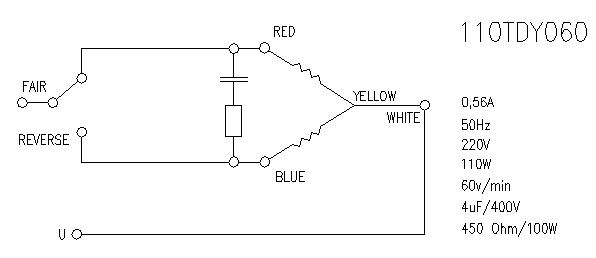

    Spotkałem się dzisiaj w silnikiem, który sprawia mi trochę problemu - mianowicie nie potrafię poradzić sobie z jego podłączeniem.
    Czy któryś z forumowiczów spotkał się z takim "wynalazkiem" i poda kilka cennych wskazówek jak to podłączyć?
    Jak podłączyć silniczek z obrazka? Szukam wskazówek dotyczących połączeń

    No ale w czym problem wszystko jest na schemacie.
    Żółty i biały lub żółto-biały do zera.
    Pomiędzy niebieski i czerwony podłączasz szeregowo kondensator 4uF/400AC i rezystor 450om/100W( ??? ).
    A teraz w zależności gdzie podasz fazę na czerwony silnik będzie obracał sie w prawo zaś na niebieski w lewo.
    Tak na boku z czego taki silnik wybłubałeś.
