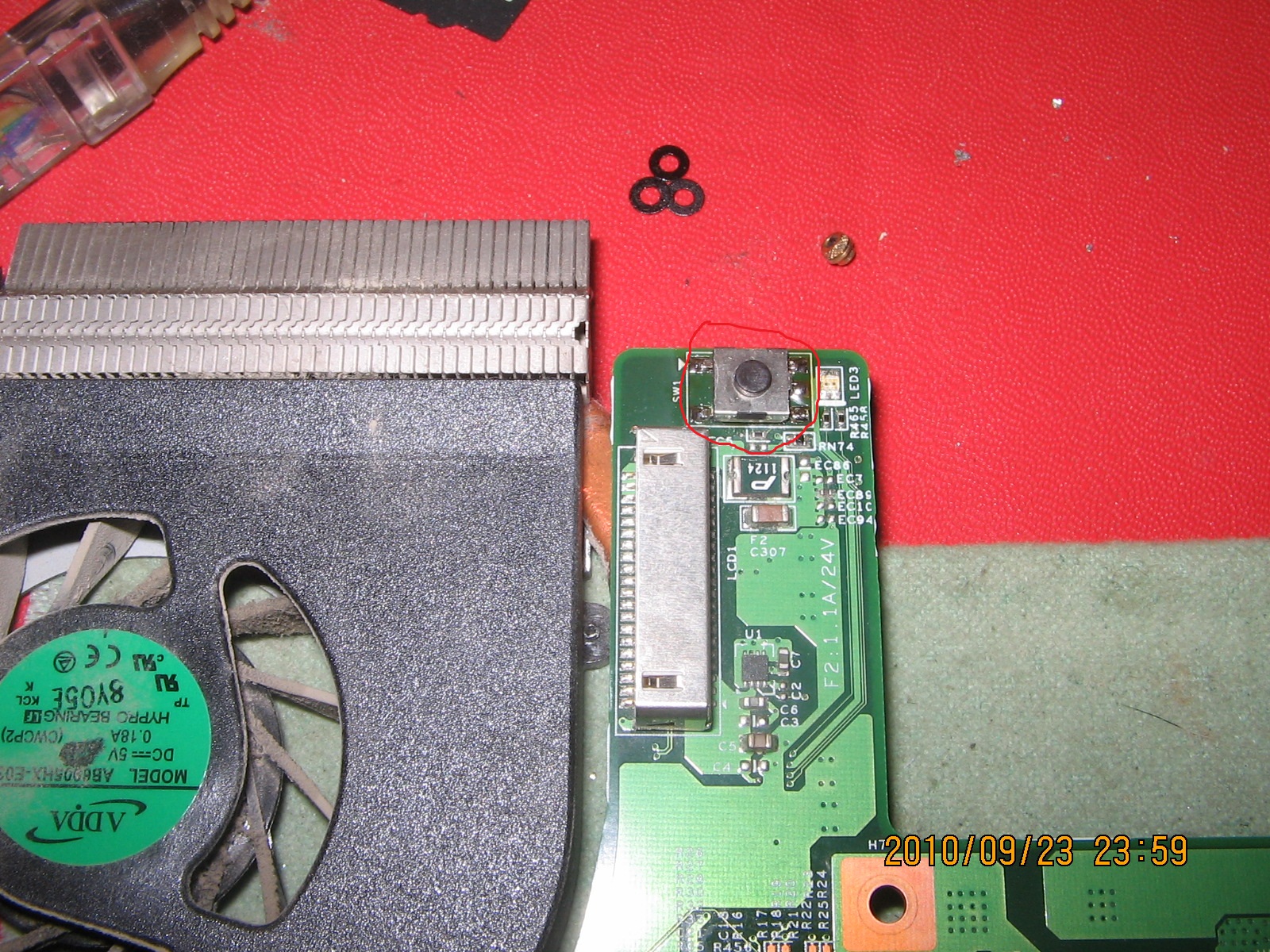

    Witam, chciałem się podłączyć pod temat kolegi ale został mój post usunięty.Pisze od początku.
    Jak w temacie Acer zamilkł i już nie chciał się odezwać.Po sprawdzeniu dosłownie wszystkiego wydawałoby się ze jest wszystko ok aha zauważyłem że jak wyciągnę baterię wewnętrzną to startuje po włożeniu wtyczki od zasilacza ale sam bez naciśnięcia włącznika. Ale męczyła mnie jedna sprawa mianowicie włącznik po wylutowaniu okazało się ze wogóle nie działa. Rozebrałem drania i w środku okazało się ze są brudy tak jak by ktoś napchał tam jakiejś folii,po wyczyszczeniu wlutowaniu włącznika Acer chodzi aż milo :) Pisze ten post ponieważ wiele jest na ten temat. Jeśli to pomoże komukolwiek.

    Czy wymieniałeś włącznik na nowy?
    Czy problem miałeś z rozkręceniem obudowy?
    Pytam, bo mnie to czeka.

    Wczoraj włącznik padł. :cry:
    Tylko na krótko odpalić można było laptopa.
    Zdjąłem obudowę/jej fragment, nie trzeba nawet odkręcać śrubek.
    Wylutowałem włącznik, wlutowałem nowy SMD i teraz pięknie działa.
    Także to nic strasznego, nawet dla kogoś, kto mam minimalne pojęcie o lutowaniu. :)

    Do czyszczenia włącznika nie trzeba go wylutowywać. Wystarczy odlutować i zdjąć ta metalowa blaszkę z wierzchu i już mamy wszystko na wierzchu. Możemy zobaczyć czy są brudy, czy blaszkę szlak trafił.

    Jak ktoś ma zgrabne łapki, to może taką czynność wykonać.
    Ja do takich się nie zaliczam, niestety.
    Poza tym, rozbieranie uszkodzonego włącznika moim zdaniem, mija się z celem, jak nowy SMD kosztuje 0,60 zł.

    Jak się nie ma odrobiny precyzji w raczkach, to moim zdaniem łatwiej rozebrać wyłącznik niż odlutować stary bez pourywania pól lutowniczych. Oczywiście wybór leży, w każdego prywatnej gestii.
