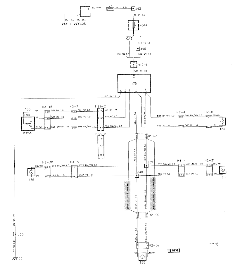

    Chodzi o układ do sterowania centralnym zamkiem (sterowanym masą, oddzielnie zamykanie i otwieranie, dodatkowe +12V do mrugnięcia światłami) na podstawie sygnału z centralki alarmu (+12V).
    Układ pracuje cyklicznie. Po otrzymaniu sygnału (+12V, dowolna długość) układ na chwilę (500-1000ms) zamyka jedną parę kanałów (masa, +12V). Po otrzymaniu kolejnego sygnału układ zamyka drugą parę kanałów.

    Chcesz po prostu dorobić zamykanie, do pneumatycznego zamka ?
    Zobacz w dokumentacji centralki czy zworkami nie można zmienić konfiguracji z elektrycznego na pneumatyczny co wydłuża impulsy zamykania / otwierania. Większość centralek to ma

    Alarm jest oparty o uniwersalną radiolinię WOSTER STD-4k (planuje użyć jedno z wyjść tranzystora). A zamek centralny jest sterowany masą (kluczyk zwiera masę na tak długo jak jest przekręcony, więc sygnał 1000ms powinien być w sam raz).
