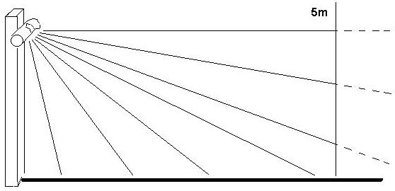

    poszukuję pomysłu na czujnik ruchu, który wykrywał by ruch zarówno człowieka, jak i np. samochodu. Czyli prawdopodobnie jakiś doppler. Ale zależy mi na tym, aby dało się dobrać zasięg (około 5 metrów), oraz kąt detekcji. Muszę uzyskać obszar detekcji jak najbardziej zbliżony do przedstawionego na rysunku (czarny - urządzenie, czerwony - obszar detekcji, zielony - wymiary). Nie wykluczam użycia kilku czujników, żeby uzyskać taką wysokość, ale nawet nie wiem w tej chwili czego szukać.
    potrzebny czujnik ruchu o nietypowym obszarze detekcji
    Mam nadzieję, że moje rysunki w paincie są jednoznaczne. Pozdrawiam

    Bariera podczerwieni, a dokładnie listwa z kilkoma wiązkami podczerwieni
  • #3 9042658
    Waise
    Posty: 38
    Tak zwana kurtyna świetlna. Z tym, że żeby zabezpieczyć taki obszar, potrzebował bym dwóch. Do tego wydaje mi się, że koszty będą duże. Może ktoś się orientuje? Na dodatek trzeba by było około 30 detektorów i źródeł na jedną kurtynę, które zajmą masę miejsca w układzie. I obowiązkowo drugi układ na przeciwko. Dlatego myślałem o czymś ultradźwiękowym, albo co.

    Obszar detekcji nie musi dokładnie wyglądać jak na obrazku. Narysowałem tylko idealny kształt. Ale jeśli będzie zbudowany ze stożków, to też będzie ok.

    Myślę że taki czujnik spełni oczekiwania: REDSCAN RLS-3060 Optex.
    Tylko cena... zabija

    Bardzo fajny. Tylko szkoda, że trzeba by go od góry montować. Przynajmniej w teorii :)

    Niekoniecznie. Zamontuj na słupku na wysokości jakiej chcesz mieć kurtynę, "soczewką" pionowo w dół". Stworzy ci się kurtyna po słupku do poziomu, prostopadle do słupka. Ustawisz zasięg maksymalny 5m i voila.

    No i fajnie :D Zamontuje na dwóch przeciwległych słupkach, przesunięte poza osiowo o te 10 cm, i mam dokładnie to co chciałem. A czy wykryje to przejeżdżający pomiędzy słupkami z prędkością do ~60km samochód?
