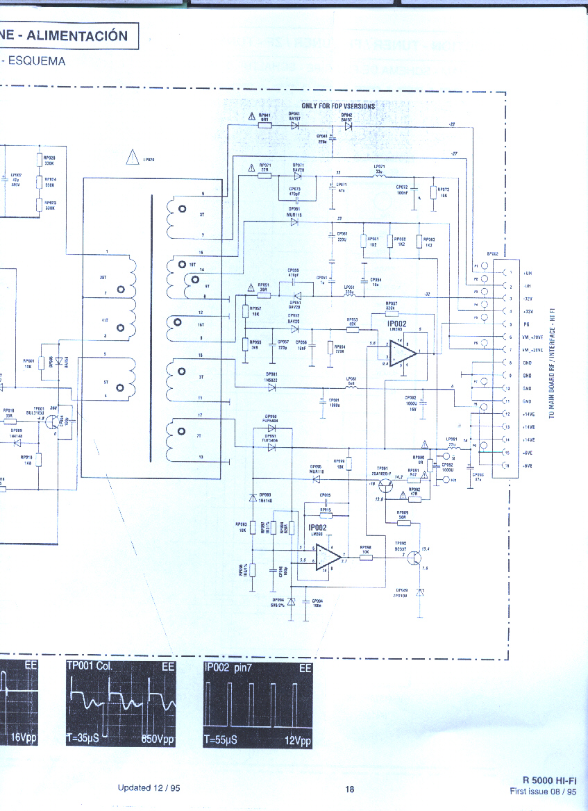

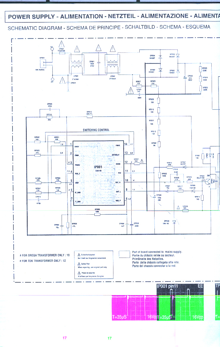

    Mam na zbyciu całą serwisówkę.
    Sprawdź na wyjściu z zasilacza na pinach napięcia:
    1.+UH
    2.-UH
    3.-32V
    4.+33V
    5.PG
    6.7.VM+20V
    8,9,10,11, GND
    12.13.14 +14VE
    15.16. +6VE

    a mógłyś mi ten schemat wysłać był bym bardzo wdzięczny ułatwiło bym to znalezienie usterki
  • #6 9147431
    piter_e
    Posty: 16
    Ocena: 10
    Wielkie dzięki za schemat , a mógł bym prośic o dalszą cześć schematu , całego magnetowidu był bym jeszcze bardziej wdzieczny

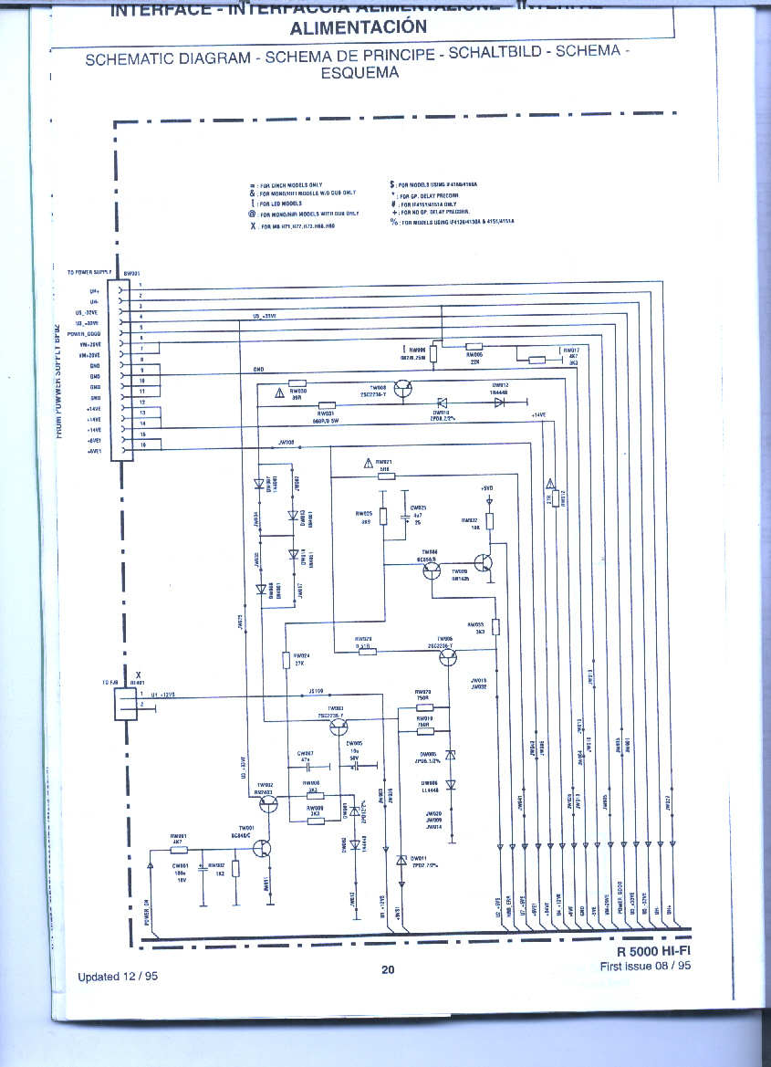

    Pali mi w zasilaczu rezystor o symbolu rp071 jak się tylko zasilacz podepnie do magnetowidu od razu go spala , a bez tego rezystora jak go nie ma to magnetowid staruje wszystko działa ale nie ma wizji i fonii co może być przyczyną tego że go od razu spala ?
  • #9 9147815
    Gaguspan
    Poziom 24  
    Posty: 389
    Pomógł: 79
    Ocena: 40
    Brr. On jest w gałęzi 33 volt, które leci na płytę główną . Po drodze ma tranzystory TW 001 i 002. Sprawdź czy dioda Zenera DW 001 ( 12V )nie jest zwarta. Prawdę mówiąc Thompsony są bardzo oporne do naprawy no i za bardzo rozbudowane. Poniżej masz trzecią część schematu.
    https://obrazki.elektroda.pl/6580365100_1297628103.jpg
