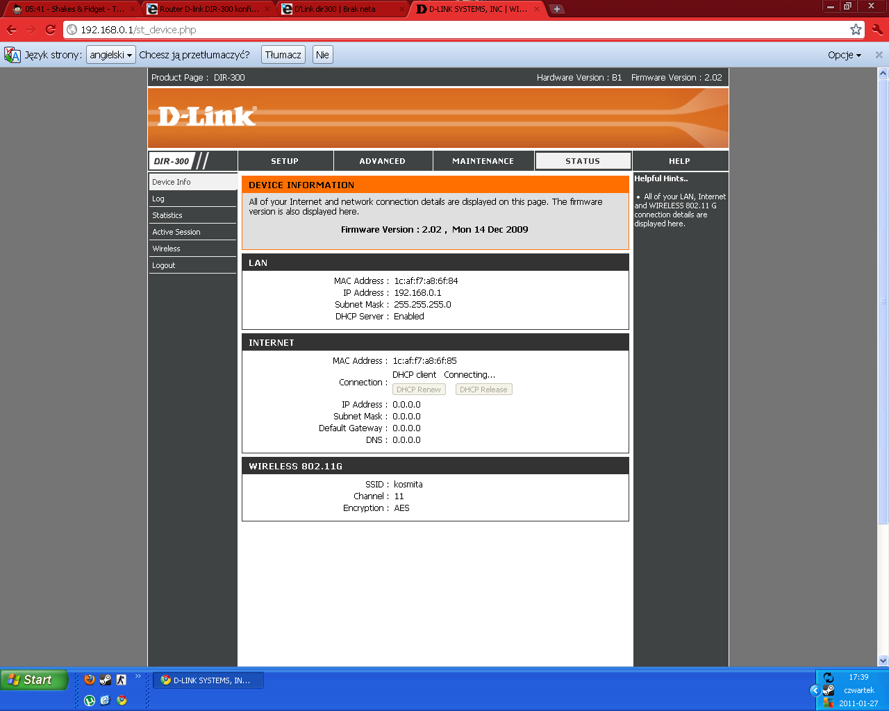

    Mam internet UPC. Kabel od internetu wpięty do komputera (PC) działa prawidłowo. Natomiast od paru dni internet przerywał tzn. miał zaniki 10-15min a od wtorku router przestał odbierać internet, oraz go wysyłać. 2 dioda w routerze czyli ta która pokazuje czy jest internet świeci na pomarańczowo. Dodam, że w ustawieniach nic nie zmieniałem. Wszystko działało a nagle przestało. ;f Dzwoniłem do UPC i zapewnili mnie, że wszystko z ich strony jest w porządku.
    Bardzo proszę o pomoc.
    Btw
    Router resetowałem już parę razy i nic nie pomogło.
    Jestem zielony w sprawach internetu.
    Dodam SS statusu:
    D'Link DIR-300 - brak internetu, dioda świeci na pomarańczowo, co robić?

    Są 3 możliwe przyczyny problemu:
    1. Uszkodzony kabel łączący modem z routerem (pisałeś jednak, że po podłączeniu tego kabla do komputera internet działa, więc odpada)
    2. Zawieszony interfejs WAN - pomoże hard reset wg instrukcji obsługi
    3. Uszkodzony router .
