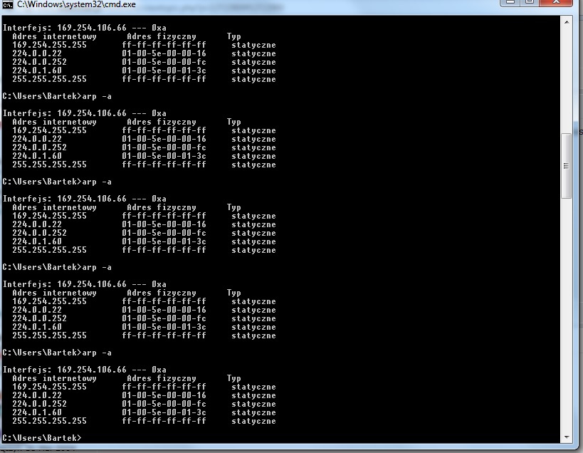

    Podjąłem kolejne kroki, podłączyłem się przez TTL.
    Oto wynik: D-Link DIR-300 - Świeci się tylko zielona dioda POWER
    To chyba nie świadczy dobrze? Co o tym sądzicie? Wyświetla się tylko tyle, czekałem 5 min i nic więcej nie wyskoczyło. "Uwalony boot loader? Dobrze myślę? Co teraz?

    1. Resetujesz router 30-30-30 (czyli trzymasz reset 30 sek., wyłączasz, trzymasz dalej, włączasz i trzymasz przez kolejne 30 sek.).
    2. Ponowny reboot.
    3. Podłączasz się po LAN (kablem ethernetowym).
    4. Do kompa wpisujesz arp -a.
    5. Po wykryciu adresu IP wpisujesz go do przeglądarki.
    6. Logujesz się do routera i wprowadzasz ustawienia LAN/WiFi i WAN (od operatora).
    Działa?
    Niestety po wpisaniu adresu (wszystkie próbowałem) nic się nie dzieje, żadna strona się nie otwiera.
    do kompa i komendę wpisujesz w kompie w command.
    Czyli: start, uruchom, wpisujesz cmd i w czarnym okienku arp -a

    Tak tak potem się domyśliłem, przepraszam jeszcze zaspany jestem ;) Wykonałem co Pan pisał, i edytowałem mój wcześniejszy post.
    "Niestety po wpisaniu adresu (wszystkie próbowałem) nic się nie dzieje, żadna strona się nie otwiera. "
    Co teraz?

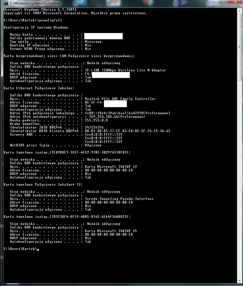

    Ocena: 287
    To daj jeszcze zrzut z compa z IPconfig/all

    Przepraszam za zwłokę - zanim skoczyłem do sklepu i wymieniłem kondensatory trochę minęło. Wymiana kondensatorów nic nie zmieniła - niestety. Próbowałem również na innym zasilaczu - nie przyniosło skutku. Na poniższym screenie wynik polecenia ipconfig/all
    Co w takim wypadku?

    Podłącz się kablem do routera, wpisz adres 192.168.0.1
    Jeśli się nie połączy ustaw tymczasowo adres swojej karty LAN na 192.168.0.2 i to samo z DHCP.
    Jeśli po restarcie kompa nie będziesz w stanie się połączyć to router to naprawy/wymiany.
