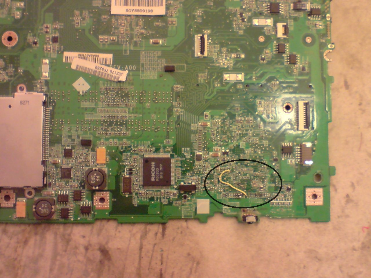

    Witam. Proszę o pomoc w identyfikacji elementów. Laptop jest po zalaniu, część elementów jest pożartych, a niektórych wogóle nie ma. Chodzi mi o:
    Pr72
    R309,310,315
    R330,331,332
    Poniżej zdjęcie przybliżonego umiejscowienia.
    https://obrazki.elektroda.pl/8624146100_1296166805.jpg
  • #2 9476713
    marwis1
    Posty: 267
    Pomógł: 4
    Ocena: 50
    Wstawiłem wszędzie 10k. Działa!
