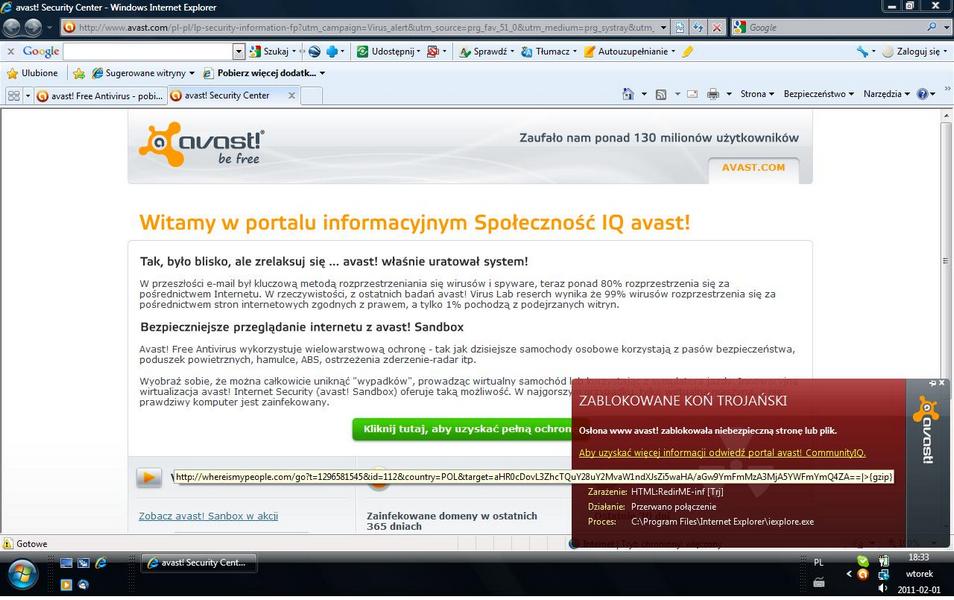

    Witam serdecznie :
    Używam Win-vista i Ie8 , program zabezpieczający to avast który wczoraj przeglądania netu pokazał alert dla jakiegoś exploita , niestety nie zauważyłem szczegółów .
    Dzisiaj podczas próby połączenia w pewnym momencie zostałem przekierowany na stronę
    http://lertacka.com/index.html
    ważne pewnie jest to że podczas wcześniejszych prób aktualizacji systemu przy pomocy win-update , któraś aktualizacja całkowicie rozwala mi system , mam ogromne problemy z jej cofnięciem - dlatego zrezygnowałem niestety z aktualizacji , co może być przyczyną moich problemów - aktualizuję tylko definicje win defender.
    Sprawdziłem system za pomocą Malwarebytes Anti-Malware , nic nie wykazał.
    Podaję log z OTL
    Poprawilem zalącznik , powinien być widoczny.
    jeśli coś sknociłem w poście - proszę o troszkę zrozumienia :)

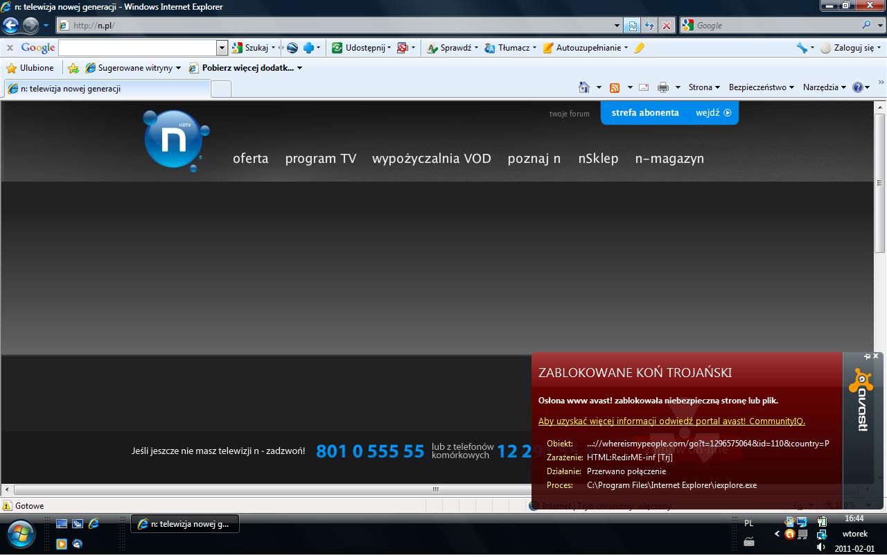

    Pandoratv miałem swojego czasu z jakimś programem , odinstalowałem i sądziłem że został usunięty , może pozostały jakieś śmieci ?
    Wykonałem skrypt i wyskoczył raport
    ========== OTL ==========
    Registry key HKEY_LOCAL_MACHINE\Software\Microsoft\Windows\CurrentVersion\Explorer\Browser Helper Objects\{D4027C7F-154A-4066-A1AD-4243D8127440}\ deleted successfully.
    Registry key HKEY_LOCAL_MACHINE\SOFTWARE\Classes\CLSID\{D4027C7F-154A-4066-A1AD-4243D8127440}\ deleted successfully.
    C:\Program Files\Ask.com\GenericAskToolbar.dll moved successfully.
    Registry value HKEY_LOCAL_MACHINE\Software\Microsoft\Internet Explorer\Toolbar\\{D4027C7F-154A-4066-A1AD-4243D8127440} deleted successfully.
    Registry key HKEY_LOCAL_MACHINE\SOFTWARE\Classes\CLSID\{D4027C7F-154A-4066-A1AD-4243D8127440}\ not found.
    File C:\Program Files\Ask.com\GenericAskToolbar.dll not found.
    Registry value HKEY_USERS\S-1-5-21-738011364-3892169813-179363719-1000\Software\Microsoft\Internet Explorer\Toolbar\WebBrowser\\{D4027C7F-154A-4066-A1AD-4243D8127440} deleted successfully.
    OTL by OldTimer - Version 3.2.20.6 log created on 02012011_161034
    ponownie wygenerowałem raport w otl.
    dzisiaj również podczas wejścia na n.pl wyskoczył mi również taki alert - czy to możliwe aby mieli coś na stronach ?

  • #6 9088246
    Kolobos
    Spec od komputerów
    Posty: 85182
    Pomógł: 17174
    Ocena: 10460
    Czy dalej cos wykrywa? W kazdym razie to byla wina strony.
  • #7 9088300
    markonix
    Posty: 55
    Ocena: 7
    wklejenie zdjęcia - poprawione :!:
    wchodziłem na stronę n , już nic nie wyskakuje , ale wyskoczyło mi coś znów na stronie avasta , złapałem całość wyświetlonego komunikatu i zastanawiam się czy nowe definicje avast coś nie kombinują i nie są zbyt wrażliwe ?
