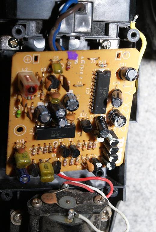

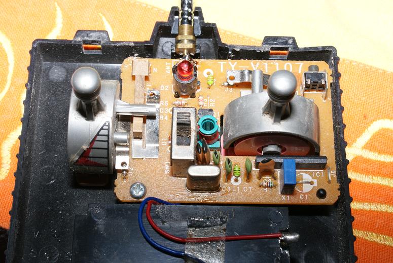

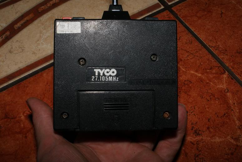

    Napisałeś że kwarc w aucie to 26,680 , nie bardzo to pasuje do "ŚWIĘTEJ" pośredniej 0,455MHz czyli pilot musiał by mieć kwarc 27,135MHz , ale skoro TYCO napisało 27.113MHz ,TO TAK MUSI BYĆ :)
    Najbardziej popularna para scalaków to TAIYO 93-T i 93-R. co do nich to pilot mam o ręki ale u Ciebie jest 88-R czyli nadajnik 88-T - takie mam tylko dwa , jeden do pary z autem a drugi zapas (może kiedyś trafię tego "HI JACKER"-a :) (Sądzę że przy jego pomocy uruchomił bym Twoją płytkę :) )
    Jak dobrać pilot do RC TYCO SCORCHER 27.113MHz z adnotacją 26.680? Jak dobrać pilot do RC TYCO SCORCHER 27.113MHz z adnotacją 26.680? Jak dobrać pilot do RC TYCO SCORCHER 27.113MHz z adnotacją 26.680?

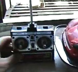

    Pokazuje tu ten nadajnik w którym jak widzisz są nie jeden ,ale dwa kwarce jak i w twoim autku (ten niebieski podaj jeszcze jego wartość), nie wiem dlaczego tylko z tym scalakiem firma TAIYO tak to rozwiązała , wyjaśnienie pozostawiam O WIEELE tęższym głową na tym forum , gdyż sam chętnie o tym poczytam :)

    Więc jak to już na tym forum wielu pisało . Zdalne sterowanie to fala nośna ,koder i dekoder , u ciebie brak kodera czyli scalaka 88-T i tu klapa ,resztę udało by się zdobyć ,cewkę ,dławiki ,kwarc i może to uruchomić.
    Osobiście próbowałem wczoraj uruchomić pojazd ze scalakiem w odbiorniku TAIYO 95-R przy pomocy pilota z 93-T i zero reakcji , potem zamiast tego 95-R wlutowałem 93-R (plus zmiana jednego rezystora i kondensatora) i ruszyło ale niestety nie działał jeden z dwóch silników (być może na mojej płytce uszkodzony jest scalak 95-D ster. silnik )
    Dowiodło to jednak że jest możliwość zamiany ale , scalaki niby tak sobie "bliskie" 93-T i 95-R "nie lubią się" w ogóle :(
    Tak więc proponuje szukanie min. na (allegro-aparatury) pilota ze scalakiem 88-T ,a resztę pomogę , chyba że takowy trafię to dam Koledze znać :)

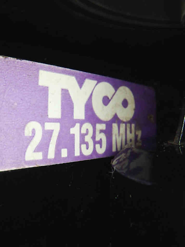

    Na wstępie bardzo dziękuję za konkretna odpowiedź. Spodziewałem się jakiejś banalnej riposty moderatorów w stylu: weź antenę z śmigłowca itd...

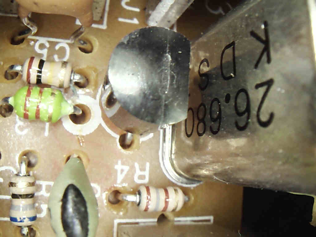

    Kolega ma racę, nie wiem skąd ziołem .113 MHZ , faktycznie sprzęt działa na 27.135MHz, chyba za długo szukałem informacji na stronach modelarskich...

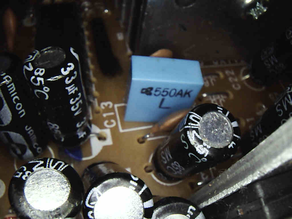

    Dokładnie,płytka ma dwa kwarce, poniżej dokumentacja fotograficzna z szczegółami.
    Silniki pracują- tyle mogłem sprawdzić
    Jeżeli chodzi o moją elektronikę to nie mam pojęcia czy działa. Zastanawiam się jednocześnie , czy wypada mi poprosić Kolegę o sprawdzenie takowej, gdybym ją wysłał w tą i s powrotem 7-ką na mój koszt- tym samym kolega sprawdził by swoją( niedziałający jeden silnik)-ale to na PW :)
    Bardzo dziękuję za ewentualne info o możliwości kupienia sterownika, na pewno skorzystam z informacji o możliwości kupienia.
    Pojazd kupiłem we Wrocławiu na Młynie-sprzedają tam ludzie klamoty z szperów za grosze ( 7,5 zł ) i myślę że prędzej czy później coś konkretnego się trafi.

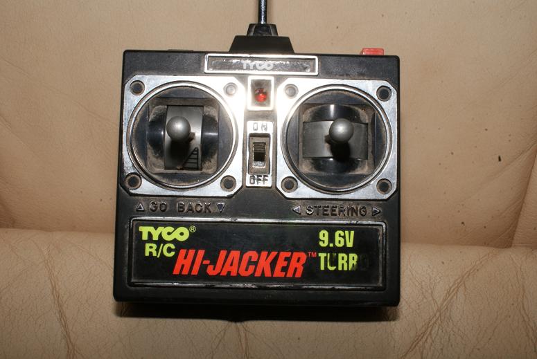

    Na drugim filmiku załączonym przeze mnie widać oryginalny pilot
    Rozumiem że kierunek położenia dźwigni sterring nie ma żadnego znaczenia- oryginalnie obydwie dźwignie poruszają się w górę i w dół- jak na fotce powyżej, co ma związek z ala czołgowym typem skręcania.
    Propozycja Kolegi skręca w płaszczyźnie lewo-prawo o nie powinno stanowi żadnej różnicy.

    -Co do pozycji manetek to masz rację , nie ma różnicy tylko wygoda użytkowania .
    -Widzę że niebieski kwarc u Ciebie jest jednak jest inny niż w pilocie który tu wrzuciłem , jest taki jak w tym drugim moim aucie z oryginalnym nadajnikiem 550 a nie 400 ........i już by nam nie zatrybił :)

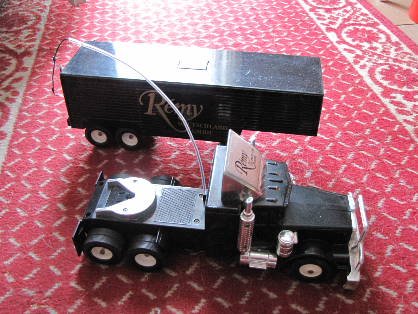

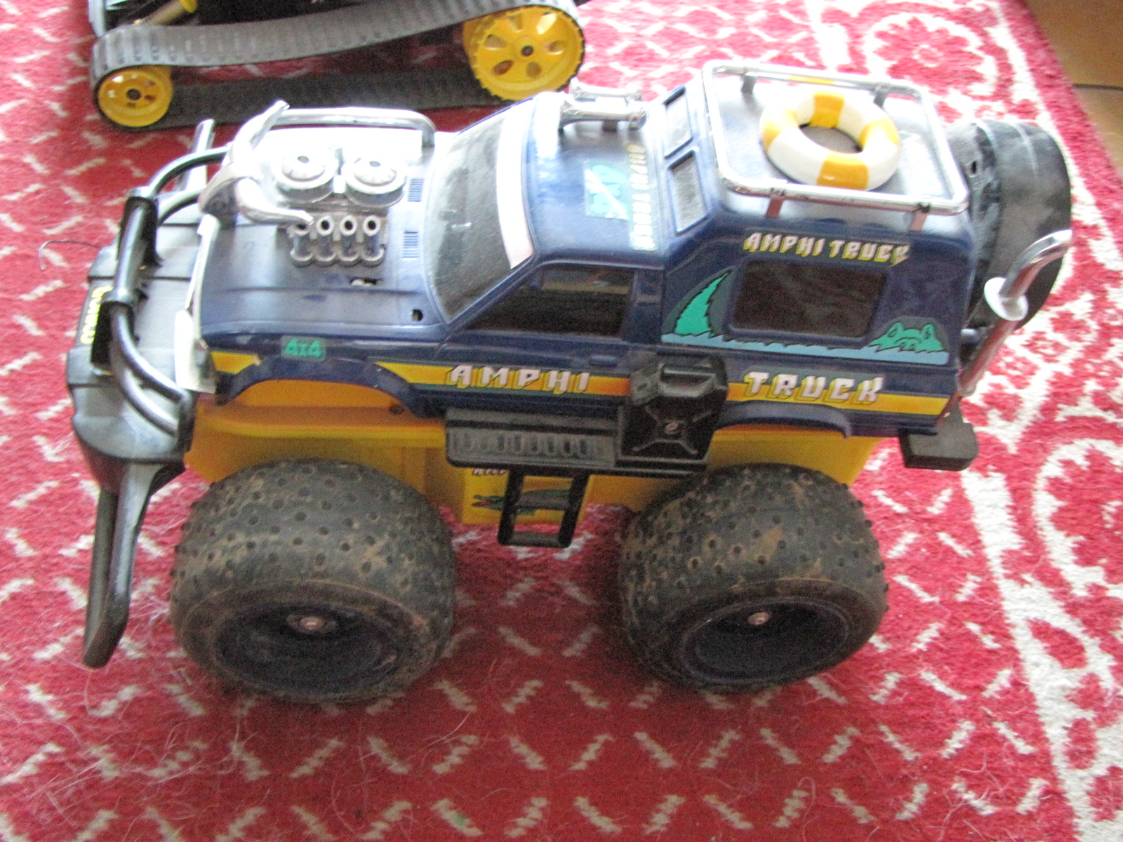

    Mam identyczny model jak ten:
    http://www.youtube.com/watch?v=qY3ZjgkavQA

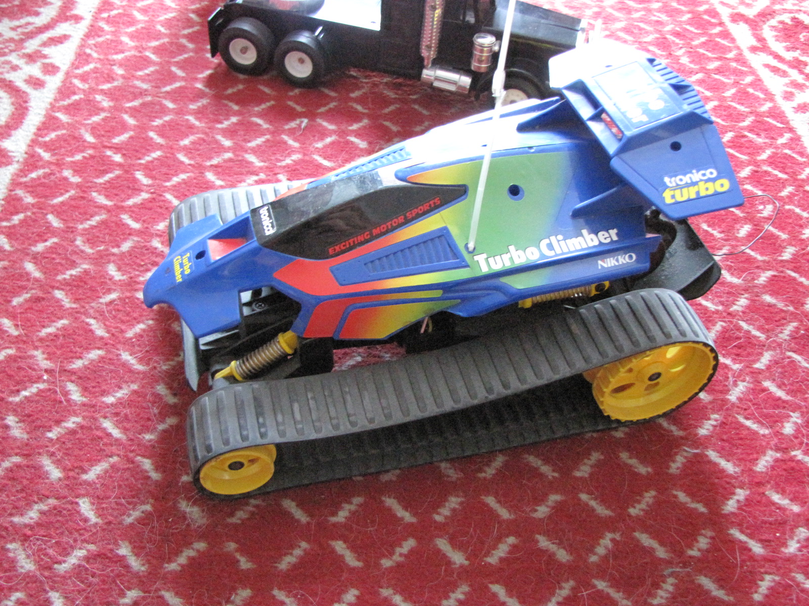

    mam też taki:
    http://www.youtube.com/watch?v=bP53nKluBN
    Posiadam również inne modele
    Niestety nie mam pilotów do obu
    Co do unidena to działa na zasadzie szumu- największy(najgłośniejszy..) szum jest na danej częstotliowśći (np. 27,145 mhz) Niestety dla zmyłki są też szumu na zbliżonych kanałach (około +,450 i -,450)

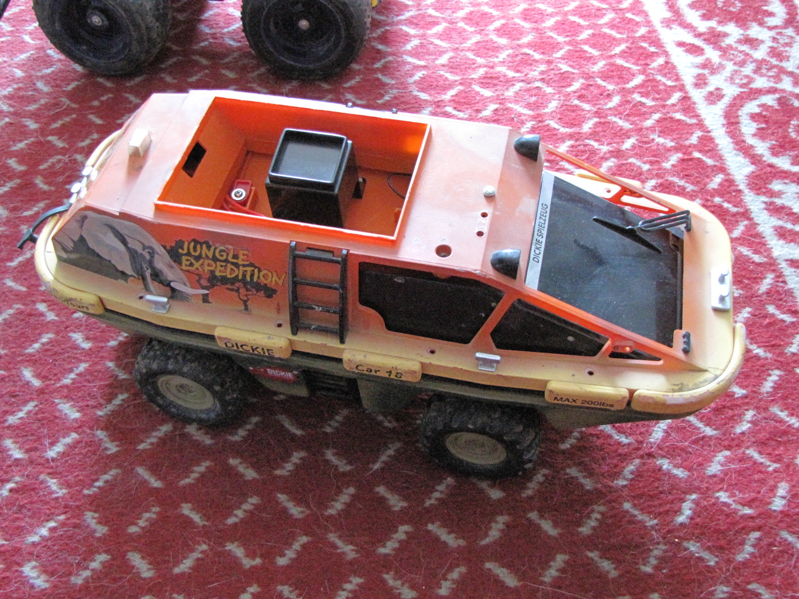

    NOOOO ... PIĘKNE SPRZĘCIORY- MOJE ULUBIONE , NIE ŻADNA TAM CHIONOLÓWA TYLO MADE IN SINGAPORE I MALAYSIA ;) (mam wszystkie oprócz "AMPHI TRUCKA")

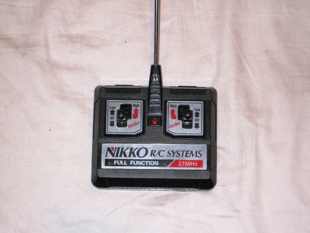

    Co do pilotów to :
    - do Amfy Dickie mam cały rozrysowany schemat pilota i odbiornika na 27 i 40 MHz (sam mam taką na 27MHz z orginał pilotem), więc mogę przerobić Ci każdy pilot z TX2 aby ją odpalił ...
    -AMPHI TRUCK NIKKKO miałem tylko raz w rękach z orginał pilotem -na bazarku , ale był za całe 50zł i nie wziąłem , sądzę że masz tam scalak C1059CA więc pasuje każdy pilot NIKKO z funkcją turbo i scalakiem c1069c ... nie wiem tylko czy auto ma kwarc ?
    -TIR jeśli byłby to NIKKO ,a nie jest , to ma wymienne kwarce i też taki sam scalak więc nadajnik od AMFI TRUCK mógłby z nim ruszyć ..
    -TURBO CLIMBER NIKKO ma niesamowitą moc gdyż prawa i lewa gąsiennica ma TURBO !!! ,
    Nadajnik MUSI PASOWAĆ od TIRA NIKKO lub CLIMBERA -przy zastosowaniu odpowiednich kwarcy.
    Mam taki ale NA NIESZCZĘŚCIE nie mam gąsiennic i nadajnika ale (ten ostatni jakoś dorobiłem) ;(((((
    (org. pilot w zał.)
    Tak więc wskrzeszę każdego z nich ;)
    p.s. ten drugi link z you tube nie otwiera się :cry:
