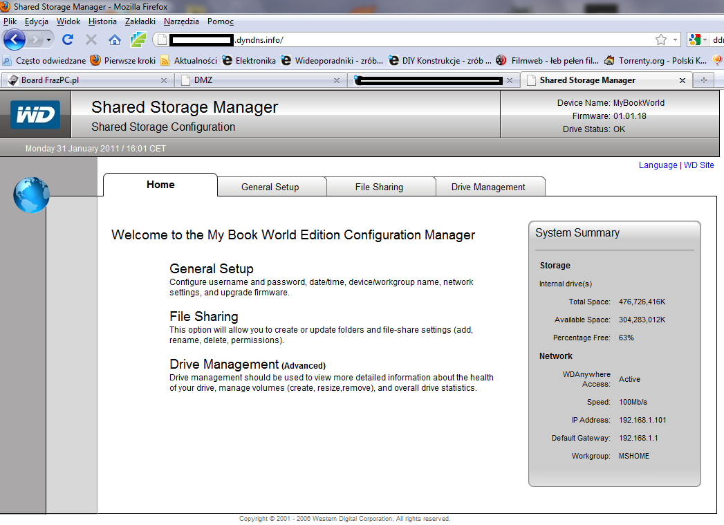

    Mam problem (a raczej to wina mojej niewiedzy) z dyskiem WD5000g032, co mam zrobić abym oglądał jego zawartość przez internet? Czyli z zewnątrz.
    Podłączyłem go to rutera przez rj45 - linskys WAG54G2 i co dalej?
    Ruter przydzielił mu adres http://192.168.1.101/, zmapowałem go w windows 7 64bit, działa super jak należy.
    Ale chciałbym mieć dostęp do tego dysku przez internet będąc np. w pracy czy na wakacjach.
    Program który był w komplecie Mionet umożliwia to ale jest płatny i nie działa mi na 64bitowym systemie.
    Może jest jakieś uniwersalne rozwiązanie które nie wymaga instalowania żadnych programów.
    Trochę dziś poszukałem na forach i googlaczu ale nic z tego.
    Może tak dla opornych po kolei, powoli... ktoś mądry napisze jak rozwiązać mój problem.
    Plisss

    hm, mam łącze dialog na kablach dialogu i mam raczej IP zmienne wewnętrzne to też będzie mi działać to ftp? tam napisali że powinno być IP zewnętrzne.

    Nie wiem czy tak można ale może uda Ci się to zrobić przez DynDNS.

    jestem już krok dalej, zarejestrowałem się na www.dyndns.com/ skonfigurowałem w ruterze DMZ na IP mojego dysku sieciowego ale otwiera mi jego soft wewnętrzny pod tym IP. Nie mogę z tego softu wejść bezpośrednio na pliki dysku.
    Kurcze jak to zrobić jestem już prawie u celu.
    podłączyłem i skonfigurowałem ruter potem ddnsa, w DMZ wpisałem IP mojego dysku sieciowego 192.168.1.101, ale wchodząc na mój ddns przykładowo: cośtam.dyndns.info/ otwiera mi się soft wewnętrzny tego dysku w tym przypadku Shared Storage Manager w którym za .uja nie mogę odszukać jak przejść dalej do przeglądania katalogów znajdujących się na tym dysku.
    Mam nadzieje że jasno opisałem, na zdjciu widać to co mam po wejściu na ten adres z dyndns.
