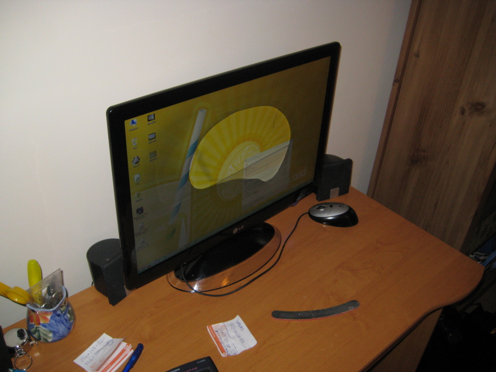

    Monitor został zalany wodą. W zasadzie bardziej pasowałoby słowo "zachlapany". Podczas pracy przy komputerze straciłem panowanie nad otwartą butelką wody mineralnej (niegazowanej :D). Skończyło się to chlapnięciem wodą na monitor. Woda spłynęła po matrycy do środka obudowy i wyciekła dołem. Monitor się wyłączył i myślałem, że jego żywot jest zakończony. Natychmiast wyłączyłem kompa.
    Na następny dzień podłączyłem zasilanie do monitora żeby zobaczyć, czy da jakieś oznaki życia. Ku moje zdziwieniu ożył. Włączył się normalnie i wyświetla to, co normalnie wyświetla włączony monitor przy wyłączonym kompie. Wiem, że nie jest to podłączenie pod kartę graficzną (tego jeszcze nie robiłem), więc nie jestem pewien jak będzie z wyświetlaniem normalnego obrazu, jednakże po samym podłączeniu zasilania nie widzę żadnych problemów z wyświetlaniem obrazu.
    Problemem jest coś jakby zaparowanie/zamoczenie matrycy. Na większości powierzchni jest widoczne ciemniejszy obszar niż normalnie. Wygląda to dokładnie jak częściowo mokry kawałek materiału - tam gdzie mokre, tam jest ciemniejsze.
    Monitor stoi nieużywany od 2 dni, liczyłem, że po prostu wyschnie. I faktycznie widać pewne oznaki przesychania, jednakże "wyschło" może z 1% tego co było "mokre". W tym tempie to ja prędzej umrę niż to samo wyschnie.
    Moje pytanie są następujące:
    1) jakie widzicie perspektywy dla tego monitora?
    2) czy ewentualne włączenie i używanie monitora może spowodować jego wyschnięcie (poprzez nagrzanie się)?
    3) czy macie jakiekolwiek propozycje zaradzenia tej sytuacji w stylu "zrób to sam?"
    Z góry dzięki za odpowiedź.

    1. Matryca do wymiany, lub wymiana monitora na inny.
    2. Nie. ( Wlasciwie wyschnie, ale slad zostanie )
    3. Patrz punkt 1.

    Miałem podobny przypadek z tym, że ja przed ponownym włączeniem wysuszyłem monitor myślę b.dokładnie suszarką do włosów na minimalnej temperaturze. Zacząłem to zaraz po zamoczeniu ustawiając monitor w pionie i dmuchając ciepłe powietrze szczelinami w obudowie. Nie został żaden ślad.

    Może być ciężko z wysuszeniem suszarką, gdyż monitor nie ma żadnych otworów wentylacyjnych, obudowa jest jednolita. Jedyne szpary to takie na łączeniu plastików i pomiędzy obudową i matrycą. Jednakże spróbuję.
    Do listy moich pytań chciałbym dodać kolejne:
    4. Czy używanie monitora w takim stanie poza wkurzającymi smugami może spowodować pogorszenie jego stanu/utratę szansy na jako-taką naprawę? Myślę, że w ostateczności będę mógł żyć z takim defektem, ale jeśli grozi to eksplozją monitora/wyłysieniem/bezpłodnością lub zagładą niedźwiedzi polarnych, to zutylizuję grata :D

    Włączyłem dzisiaj monitor i w sumie działa. Obraz wyświetla się na całej powierzchni tylko, miejscami nie jest najlepszy :D Zdjęcie może lepiej zobrazuje sytuację.
    LCD LG W2284F zalany wodą - można usunąć samemu plamy?
    Będzie co z tego jeszcze? Nie da się wyczyścić matrycy od środka?

    Da się wyczyścić, ale do tego trzeba trochę wiedzy na temat budowy matrycy i bardzo czystego środowiska do tych prac. Matrycę trzeba całą rozebrać i dopiero każdy element czyścić. Trzeba używać materiałów bezpyłowych i nie pomylić kolejności folii rozpraszających jak i strony awers i rewers. Ostrożność wskazana także przy wyjmowaniu szkła, aby nie uszkodzić taśm pomiędzy logiką a szkłem matrycy. Najlepiej powierzyć tą czynność bardziej doświadczonemu koledze lub serwisowi.
