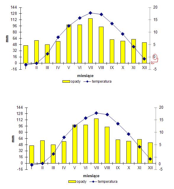

    Witam!
    Chciałbym zrobić w Excelu wykres temperatury i opadów. Z opadami sobie poradziłem jednak mam problem z temperaturą. Nie umiem "zrównać" zera temperatury i zera opadów tylko mam przesunięcie tzn. opany mam 0°C a temperatura zaczyna się od -5°C, a powinna zaczynać się od 0°C a -5°C powinno być niżej. Siedziałem nad tym godzinę i nic nie wymyśliłem.
    Poniżej jest plik Excela i obrazek jak by to miało wyglądać
    Jak wyrównać osie temperatury i opadów na wykresie klimatycznym w Excelu?

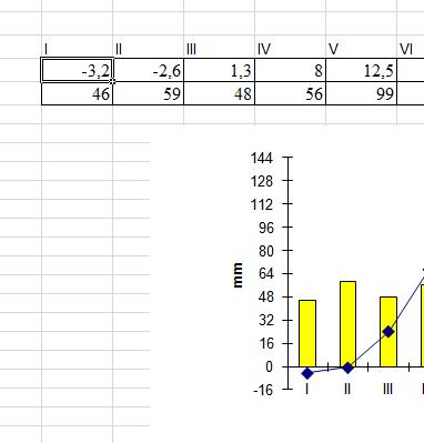

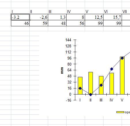

    Czyżby kropka zamiast przecinka?
    Jak wyrównać osie temperatury i opadów na wykresie klimatycznym w Excelu? Jak wyrównać osie temperatury i opadów na wykresie klimatycznym w Excelu?

    Faktycznie tego nie zauważyłem.
    Jednak pozostaje jeszcze taki problem:
    Czy da się zrobić tak by 0°C było trochę niżej, tak jak jest 0 po stronie lewej?

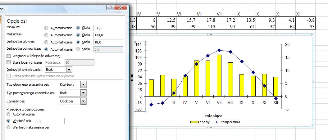

    Jeśli możesz zmienić parametry w opcjach osi to:

    Super! Właśnie o to mi chodziło
    Dzięki wielkie kolego!
