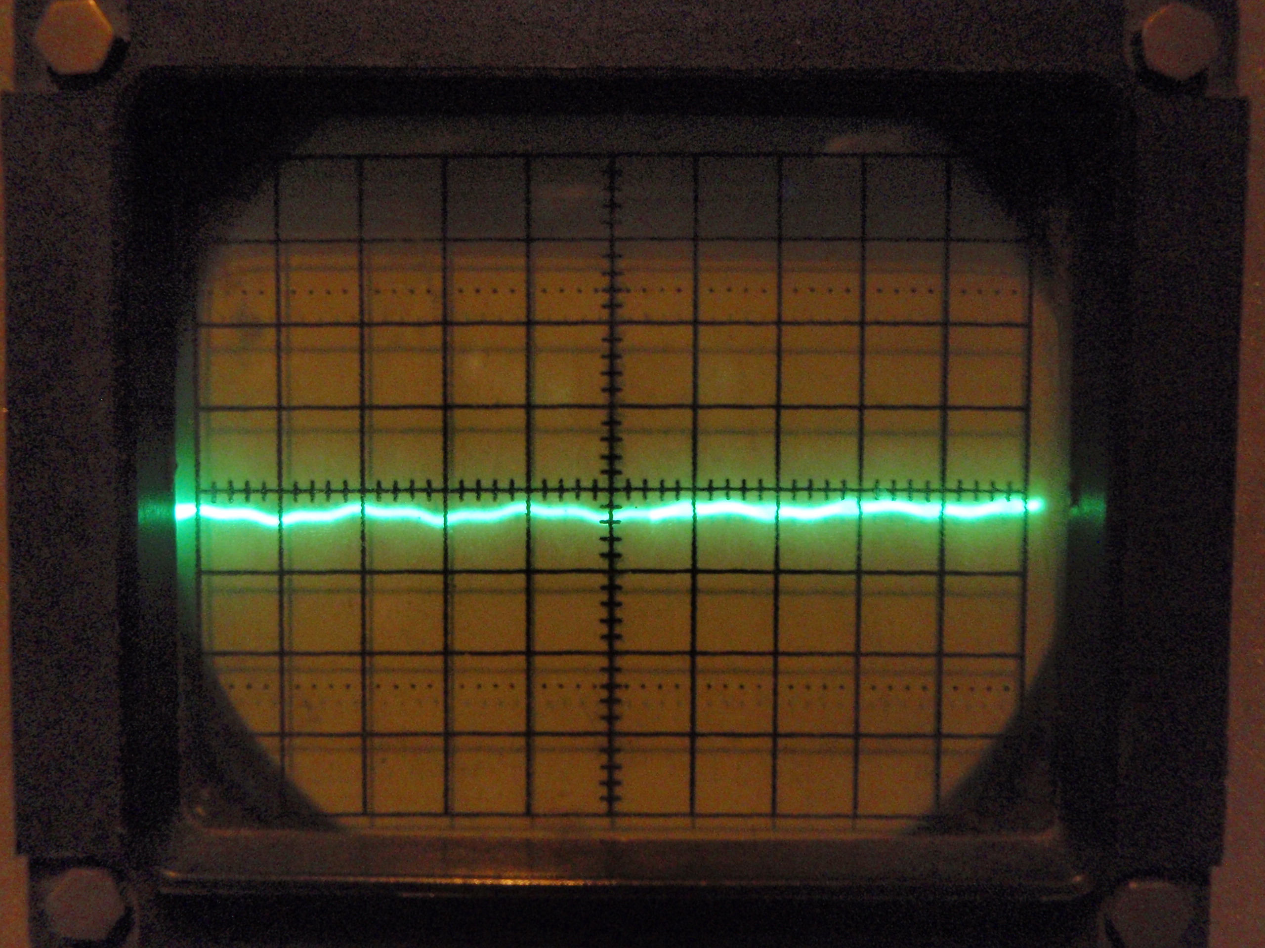

    Natknąłem się na mały problem gdyż pływał mi wynik przetwarzania A/C wina za to ponosi zakłócenie 50Hz wynikające z komutacji w mostku prostowniczym ale to moje domysły. Zakłócenie wygląda tak:
    Jak poprawnie zastosować pasywny filtr RC do eliminacji zakłóceń 50Hz?
    Amplituda 35mV występuje ono na wyjściu wzmacniacza instrumentalnego do którego doprowadzone jest wyjście mostka tensometrycznego.
    Zastosowałem filtr pasywny RC o wartosciach R=1k om i C=100uF co daje częstotliwość graniczna fg=1.59Hz. Po zastosowaniu filtra sygnał wygląda tak:
    Wynik przetwarzania nie pływa.
    1. Czy takie zastosowanie takiego filtru jest poprawne ?
    2. Jak obliczyć współczynnik tłumienia ?
    3. Jak zoptymalizować dobór elementów ?
    4. Czy taki filtr ma wpływ na wynik przetwarzania ?

    Proponuje dorzuć schemat
    Oraz jak możesz schemat płytki PCB
    Czy próbowałeś urządzenie uruchomić z Akumulatora ?

    odp2. Współczynnik tłumienia k=-20log(wyj/we)=23,52dB.
    odp2. Po zastosowaniu filtra występuje składowa stała o wartości 1/1000 V.
    odp4. Ma chyba wpływ na dynamikę pomiaru ale to rodzaj wagi także dynamika nie jest potrzebna.
    Urządzenie nie było projektowane do zasilania bateryjnego i nie ma takiej możliwości jego zasilenia.
