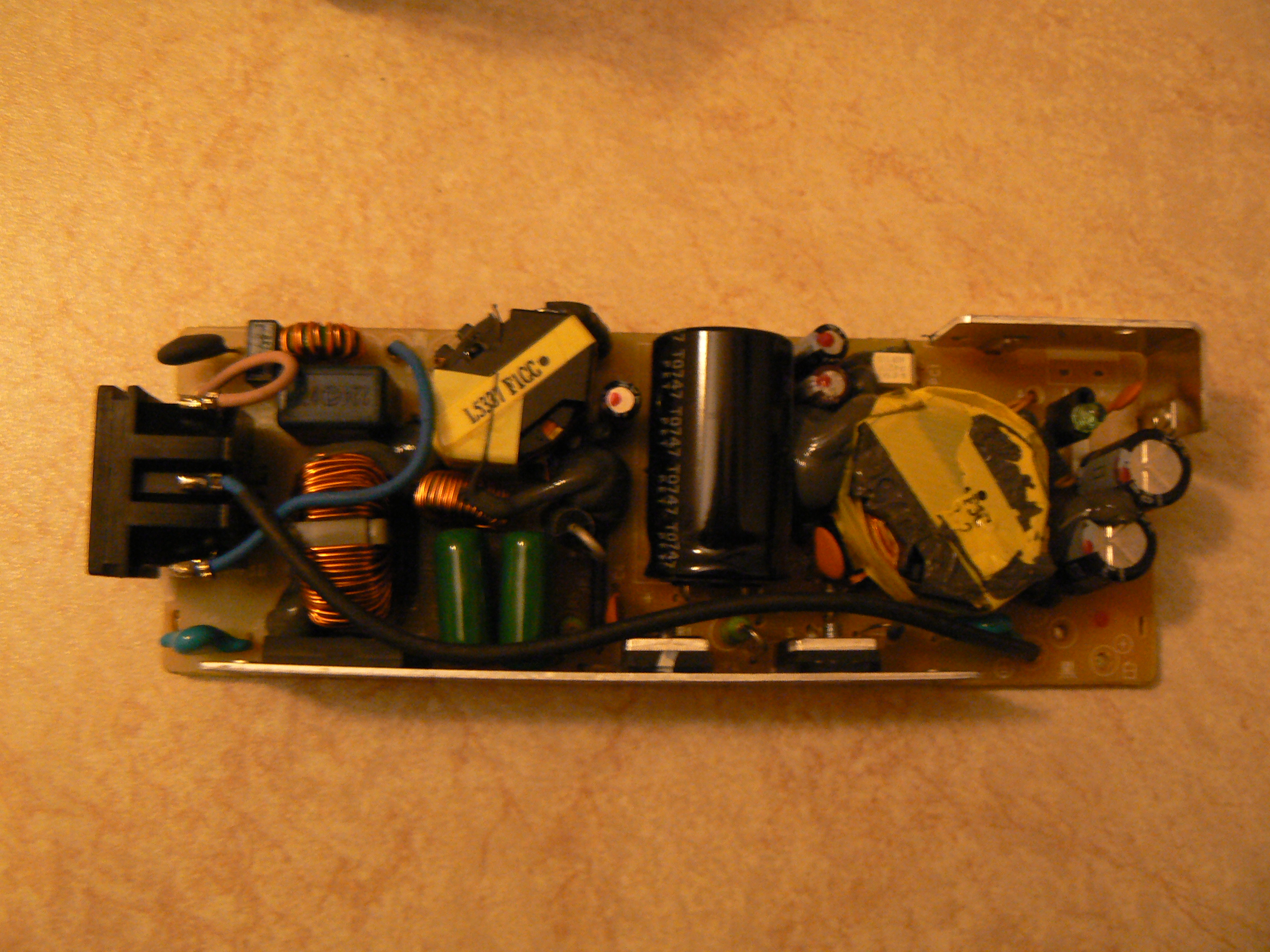

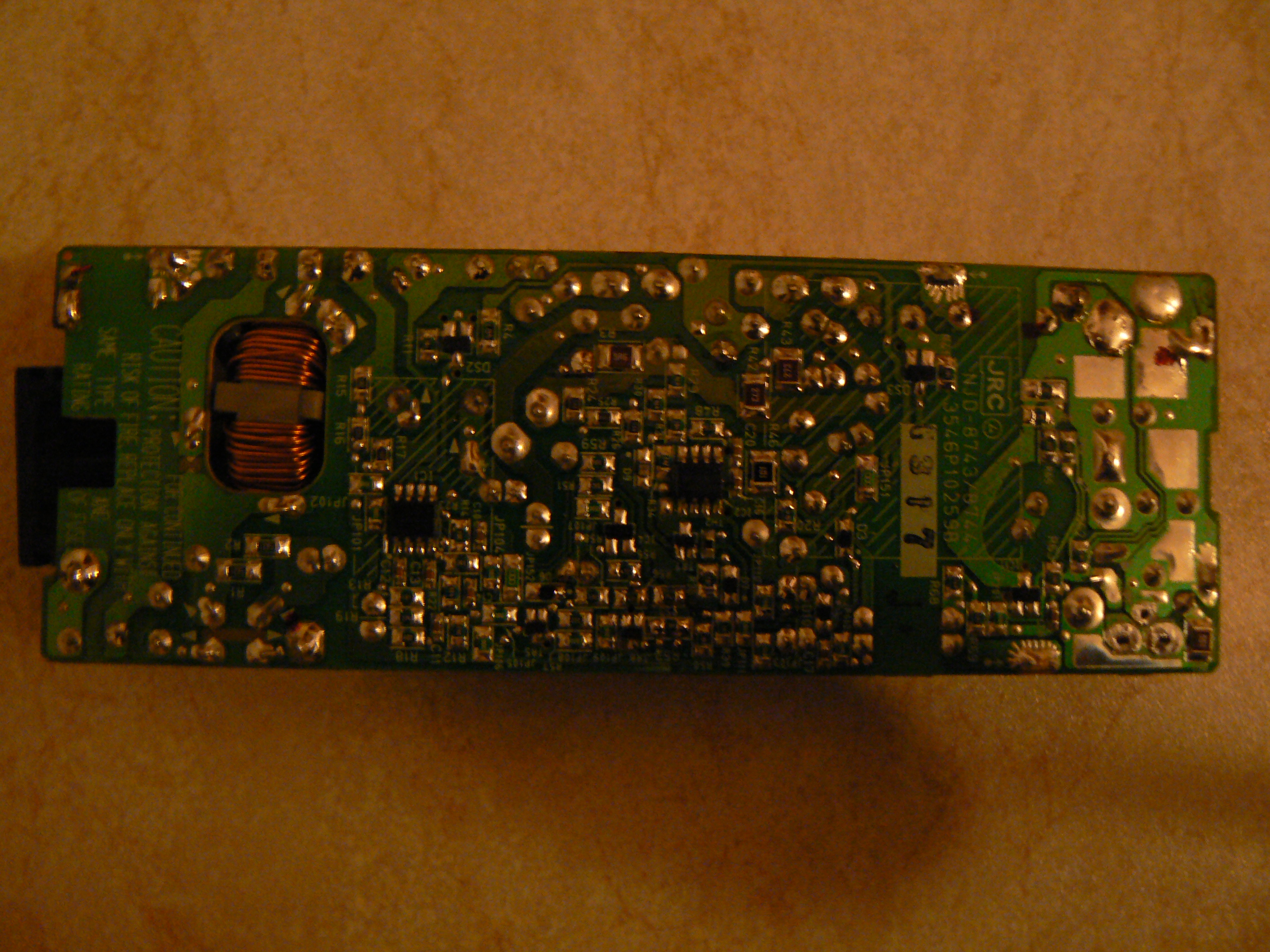

Witam!
Rozebrałem zasilacz Sony i zauważyłem po stronie wtórnej przetwornicy spalona diodę tzn. dwie diody VTS40100CT. Mam pytanko czy do wymiany tylko te dwie diody czy coś więcej kondensatory elektrolity są ok.
Edit: 07 Lut 2011 21:00
usterka była podwójna dioda. teraz po włączeniu do sieci kontrolka się świeci i słychać pisk podejrzewam ze z kondensatora 420V 82uf. po wyłączeniu z sieci na kondensatorze pokazuje 0,8V
Edit: 24 Lut 2011 21:02
Witam zasilacz zrobiony chodzi bez zarzutów zamykam temat.
