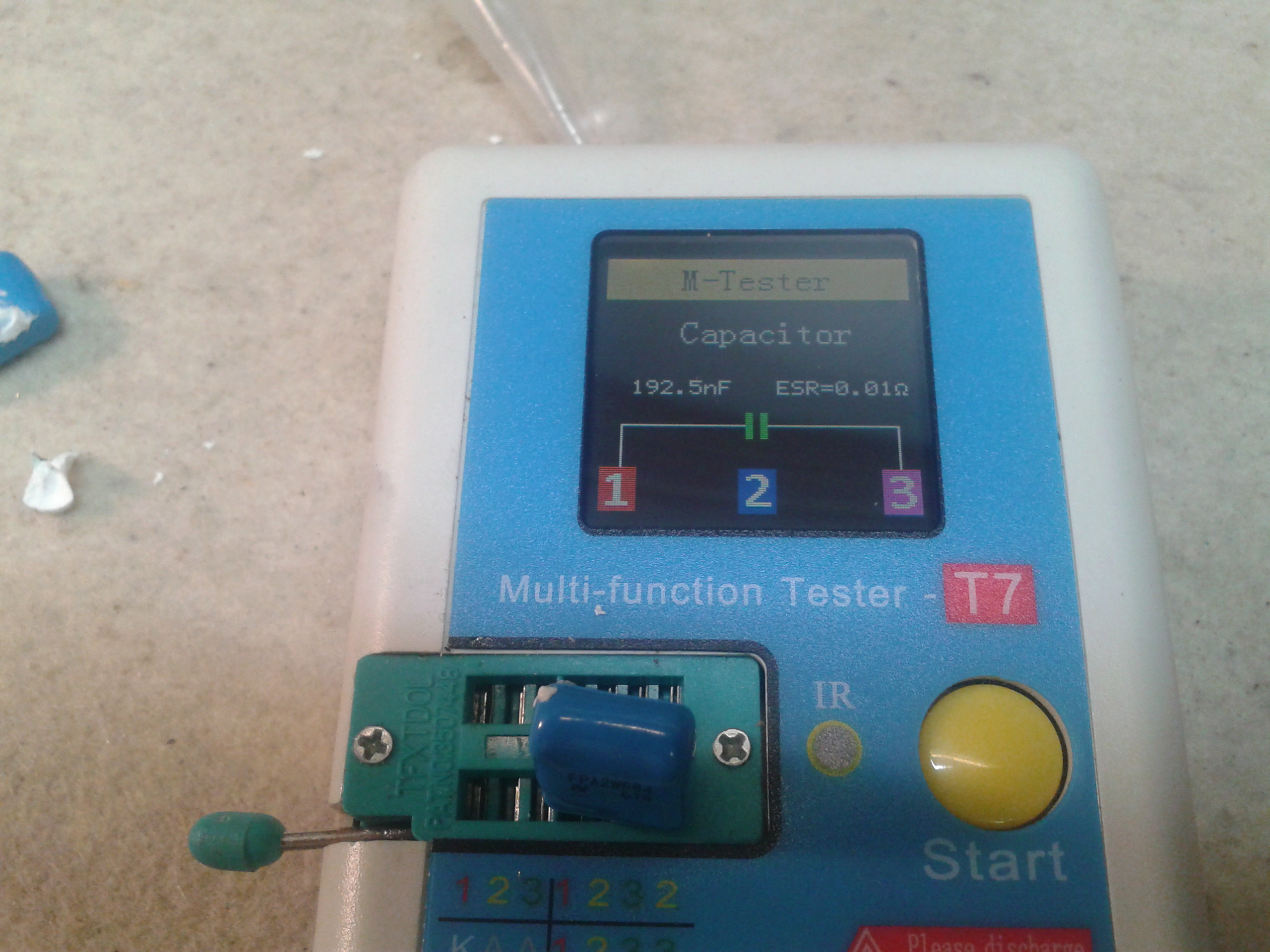

    Zasilacz w zasadzie już mi chodzi ( z Mosfetem). Testując to z dioda zamiast Mosfeta zaobserwowałem iskrzenia na wyprowadzeniach trafa (pierwotne) . Przyjrzawszy się zauważyłem popękane pady przy trafie. Po naprawie zasilacz ruszył na diodzie więc postanowiłem dać Mosfeta. I przez chwilę pracowało poprawnie. Ale po którymś włączeniu żarówka zaczęła błyskać a Mosfet grzać. Bywa, że świeci ciagłym światłem ale nie na pełnej jasności Być może są jeszcze jakieś pęknięcia. Niestety nie reaguje na opukiwanie.
    A pękniete pady spowodowałem ja :cry:
    Niestety opukiwałem obudowę, żeby puścił klej ( kiedyś znajomy pięknie rozebrał mi podobna obudowę właśnie opukując. Tu niestety nie chciała puścić i pewnie ( a nawet na pewno) opukiwałem za mocno.
    Mierząc napięcie na elku za mostkiem okazało się, ze potrafi ono dojść do 560V i zapewne to było ( i nadal może być)) przyczyną wylania Elka.
    Przypominam sobie podobne zjawisko występowało w Grundigu CRT a przyczyna były kondensatorki foliowe.
    I teraz już jestem pewny, że właśnie to było powodem wylania tego kondensatora. Zasilacz jako taki już naprawiłem. Pod mikroskopem wypatrzyłem jeszcze pęknięcia ( wyjątkowo kiepski druk i cyna...) Pozostaje jeszcze kwestia tego zawyżonego napięcia po mostku. Potrafiło osiągnąć 570V przy AC 220V ( akurat tyle teraz mam ). A wszak typowe napięcie to 230V a bywa więcej...
