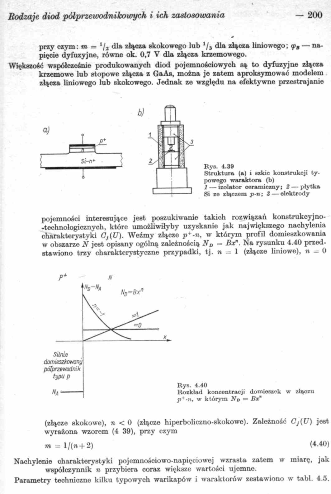

    dostalem takie pytanie na egzaminie, i w suie odpowiedzialem ale tylko wlasne dedukcje na temat ladonku po prawej i lewej stronie zlacza na obszarze zubozonym oraz o analogi do okladen naladowanego kondensatora
    ciekawi mnie jak taka dioda faktycznie wyglada, ma ktos moze narysowane i jakies pare zdan o niej ??

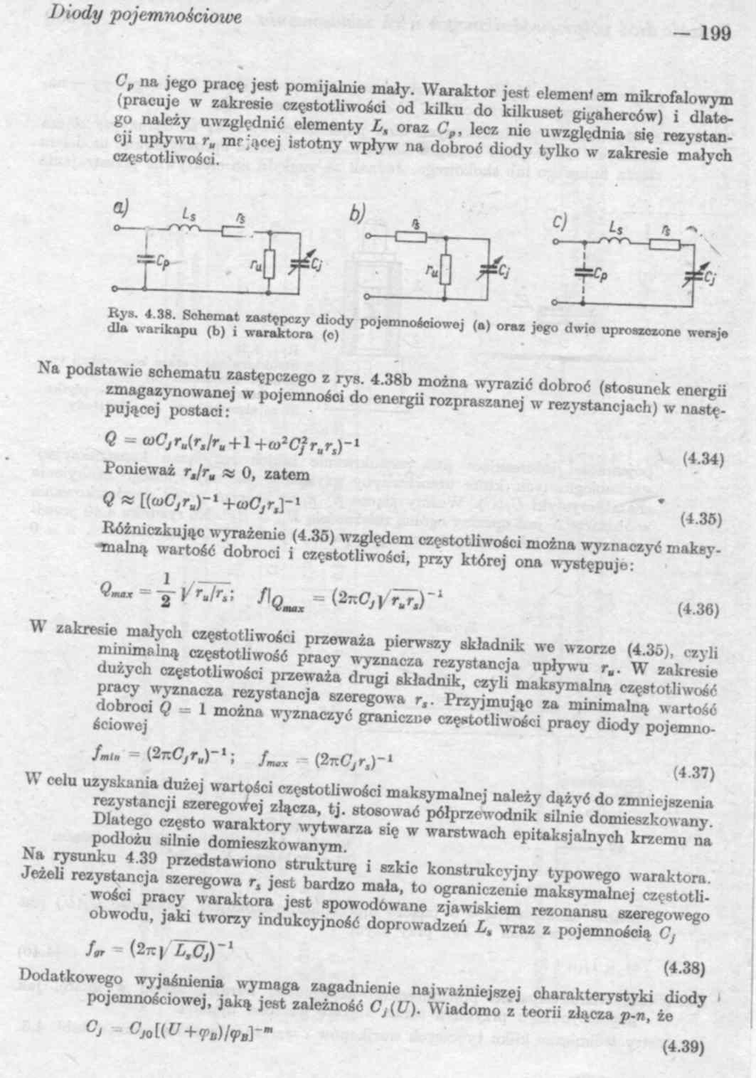

    Warikap to zwykła* dioda p-n, w ktorej wykorzystuje sie zjawisko zależności pojemności złącza od napięcia polaryzujęcego.
    W załączeniu fragment w tym temacie z książki p. Marciniaka " Przyrządy półprzewodnikowe i us".
    * oczywiście optymalizowana pod kątem pojemności i liniowości jej zmian.
    • Jak działa dioda pojemnościowa? Szukam schematu i opisu działania Warikap2.jpg (80.53 KB) Musisz być zalogowany, aby pobrać ten załącznik.
    • Jak działa dioda pojemnościowa? Szukam schematu i opisu działania Warikap1.jpg (95.54 KB) Musisz być zalogowany, aby pobrać ten załącznik.

    powiedzmy prościej gdy taką diode podepniemy zaporowo wówczas wytwarzać się warstwa zaporowa wprost proporcjonalnej grubości do napięcia przyłożonego. Im większe napięcie tym mniejsza pojemność (ze wzoru na kondensator)
    Po prostu na krawędzi zachodzi zjawisko przyciągania nośników elektronowych i dziurowych przez siły galwaniczne leżące na krawędziach zewnętrznych pomiędzy P i N tworzy się przerwa (płynie w rzeczywistości prąd nośników mniejszościowych)
    Jest to stosowane w nowocześniejszych radiach gdzie potrzebne jest ucięcie częstotliwości nośnej od fali radiowej zmodulowanej z dźwiękiem. Do uzyskania żądanej częstotliwości wykorzystywana jest pojemność tego łącza. Przez to radio w jednym scalaczku nie powinno nas dziwić

    super !
    dzieki, juz wiem o co chodzi :)
