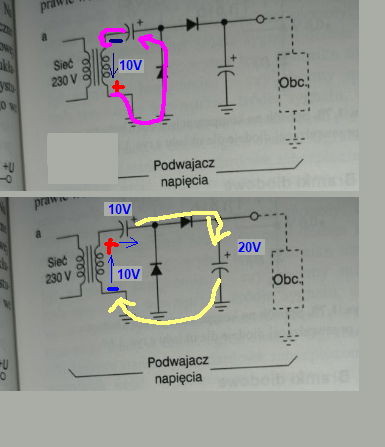

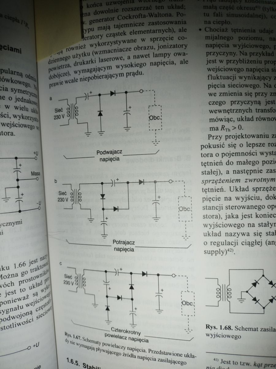

    Hej! Czy ktoś z was wytłumaczyłby mi jak działa ten podwajacz napięcia? Nie potrafię zrozumieć dlaczego ten kondensator przy uzwojeniu wtórnym transformatora jest podłączony w taki a nie inny sposób? Dlatego, że napięcie ujemne jest mniejsze w stosunku do masy? Ale nie może być chyba ujemne, bo dioda włączoną równolegle do masy przecież to napięcie prostuje... Zgłupiałem już... Proszę o pomoc
    Chat GPT napisał mi, że kondensator ten ładuje się w ujemnej połowie okresu, ale w momencie kiedy na ujemnej okładce będzie napięcie ujemne, to wtedy dioda podłączona równolegle do masy będzie spolaryzowana w kierunku przewodzenia? Anoda 0V, katoda napięcie ujemne? Wtedy dla ujemnej połówki okresu kolejna dioda nie przewodzi, bo anoda ma napięcie ujemne i ten kondensator bliżej obciążenia nie ładuje się, tak?
    Natomiast dla dodatniej połówki kondensator przy uzwojeniu wtórnym się nie rozładowuje ze względu na diodę włączoną równolegle do masy w kierunku zaporowym? Dalej nie rozumiem tego.
    Proszę o pomoc! Dziekujeee
    Strona książki z trzema schematami: podwajacz, potrajacz i czterokrotny powielacz napięcia

    Popatrz na schematy w wikipedii https://pl.wikipedia.org/wiki/Powielacz_napi%C4%99cia
    Inaczej narysowane mogą ułatwić zrozumienie zasady działania.
    Masz pierwszy kondensator i diodę. Gdy od strony anody jest plus, to kondensator ładuje się. Gdy plus pojawia się od strony kondensatora, to dioda jest spolaryzowana zaporowo, ale napięcie transformatora i kondensatora sumuje się. Żeby to wykorzystać, to dokładasz jeszcze jedną diodę i kondensator. Teraz cykl wygląda tak:
    1. Plus od strony anody D1 - C1 ładuje się.
    2. Plus od strony C1 - napięcie uzwojenia sumuje się z napięciem kondensatora i do takiego ładowany jest C2.
    D2 odcina wysokie napięcie C2 gdy ładowany jest C1. Tu się cykl powtarza. To są podstawy elektrotechniki - szeregowe łączenie źródeł napięcia. Diody są przełącznikami, a właściwie zaworami jednokierunkowymi, jeśli taka analogia cokolwiek Tobie pojaśni.
    Weź sobie narysuj transformator, C1, D1 i zaznacz jak płynie prąd. Później dołóż D2, C2 i dorysuj jak płynie prąd przez transformator, C1, D2, C2. Może to będzie lepsze niż jakiekolwiek wyjaśnienia.
    #4 21652559
    jony
    Specjalista elektronik
    Posty: 7541
    Pomógł: 1821
    Ocena: 881
    Szybko i w dużym uproszczeniu.
    Schemat podwajacza napięcia z zaznaczonymi kierunkami przepływu prądu i napięciami
    W czasie ujemnej połówki kondensator ładuje się do tych 10 V z transformatora. Potem w czasie dodatniej połówki mamy 10 V z transformatora + 10 V z uprzednio naładowanego kondensatora. Razem mamy 20 V. I do tego napięcia będzie ładował się C2. Oczywiście nie nastąpi to od razu i potrwa kilkanaście cykli.

    >>21652559
    Super! Teraz już rozumiem. Dziękuję bardzo!!
