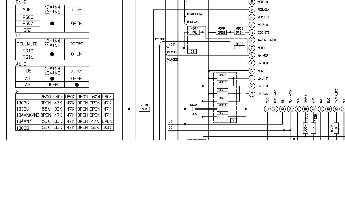

    Da się je przestroić, czy to raczej niemożliwe / nieopłacalne? Znalazłem na sieci instrukcję serwisową, ale sam nic z tego raczej nie wyczytam :cry: Nie wyczytałem też w instrukcji użytkownika żadnych przyjaznych metod przestrojenia. Może jakaś zmiana rezystorów? Będę wdzięczny za każdą pomoc :D

    Bo nie wyszukuje mi wszystkich stacji... Łapię aż dwie - na 107.5 i 96.5 ;-) Może źle się wyraziłem - chodzi o to, że radia z USA łapią co 0,2MHz tylko nieparzyste końcówki częstotliwości , a w PL co 0,1MHz czy nawet 0,05MHz.

    Zmien konfigurację wejść INIT A B C .
    R638 i R636 podlacz pod GND. Jesli nie pomoze INIT C podlacz z VDD przez 47k.
    Masz tu rysunek konfiguracji innego modelu
