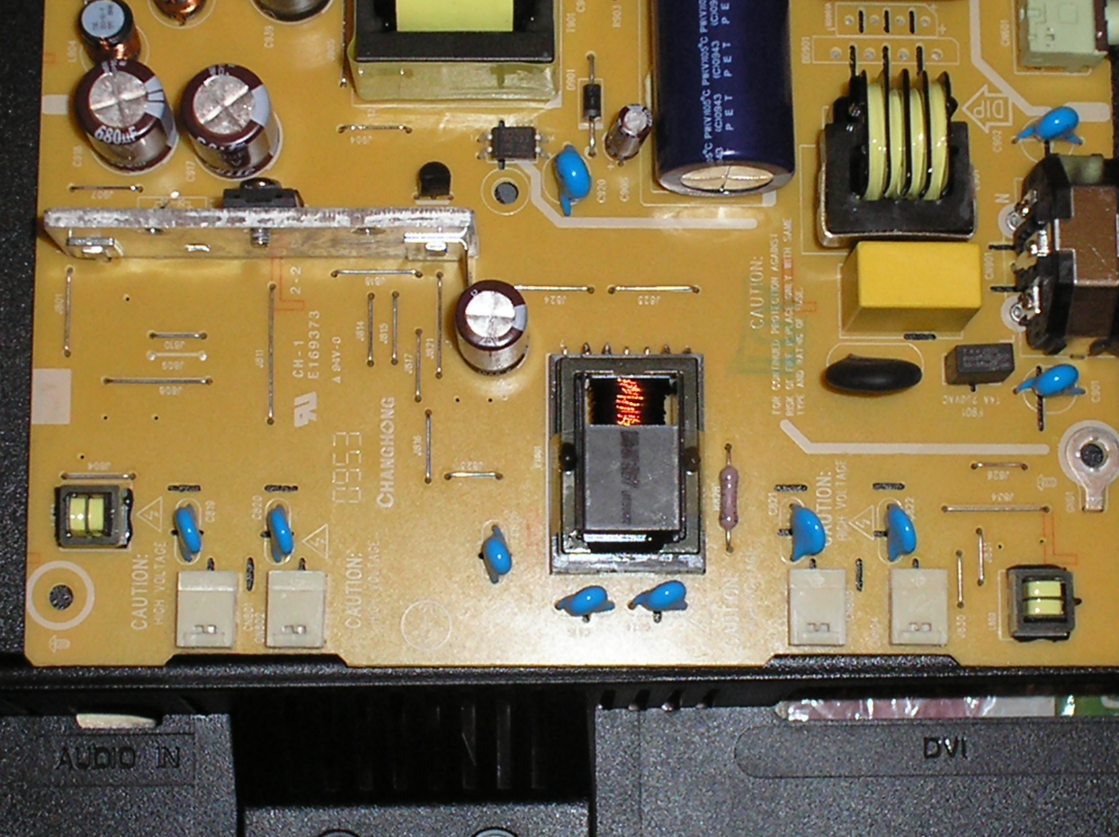

    Witam. Przetwornica działa +5V i +16V O.K. Lampy podstawione. Po 1s. gaśnie i po około 2s ponawia próbę. Świetlówki się zapalają na chwilę i gasną. Pomiary 2 driverów FDS8958A nie wykazują żadnych niepokojących oznak. Brak przebarwień laminatu. Podejrzewam transformator inwertera 80GL19T-32-DN. Proszę o sugestie.

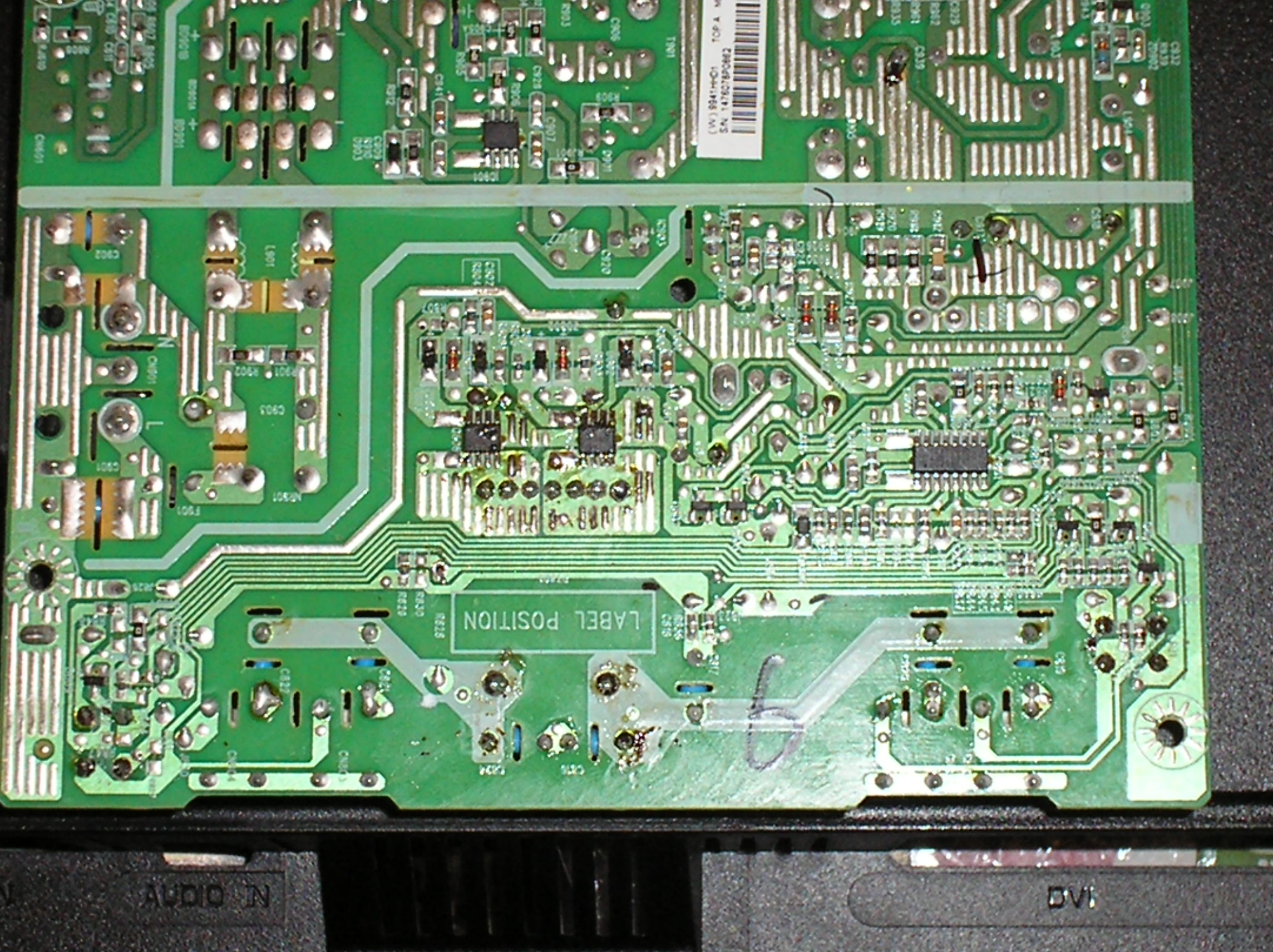

    Pomiary zrobiłem, świetlówki też sprawdzone na samy wstępie.
    Dołączam fotki.
    AOC TFT19W80PSA+ - podświetlenie gaśnie, podejrzenie transformatora inwertera AOC TFT19W80PSA+ - podświetlenie gaśnie, podejrzenie transformatora inwertera
    Inwerter pracuje na OZ9938 GN.

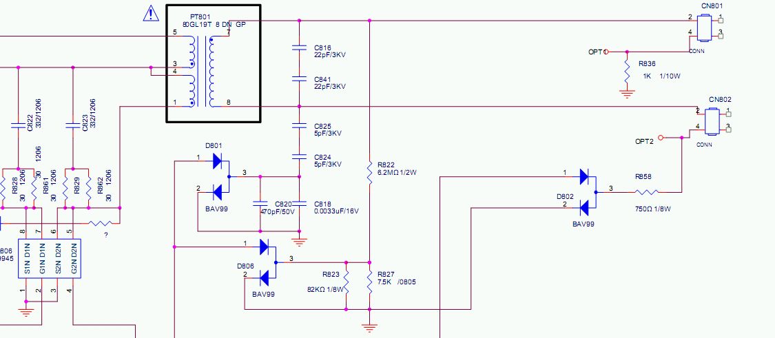

    Zobcz na jakim scalaku masz robiony inverter ,omiń zabezpieczenie (proteckt)
    *o kilku scalakach pisałem na forum jak to zrobić , opcja Szukaj i wpisz nazwę scalaka
    Potem kilka pomiarów i znajdziesz uszkodzenie w 10-15min.
    Powodzenia
    p.s
    tak wyglada (zblizone rozwiązanie z trafkiem w Acerze 1916w) 1-kanałn dwie CCFL
    Invertor na OZ9938
