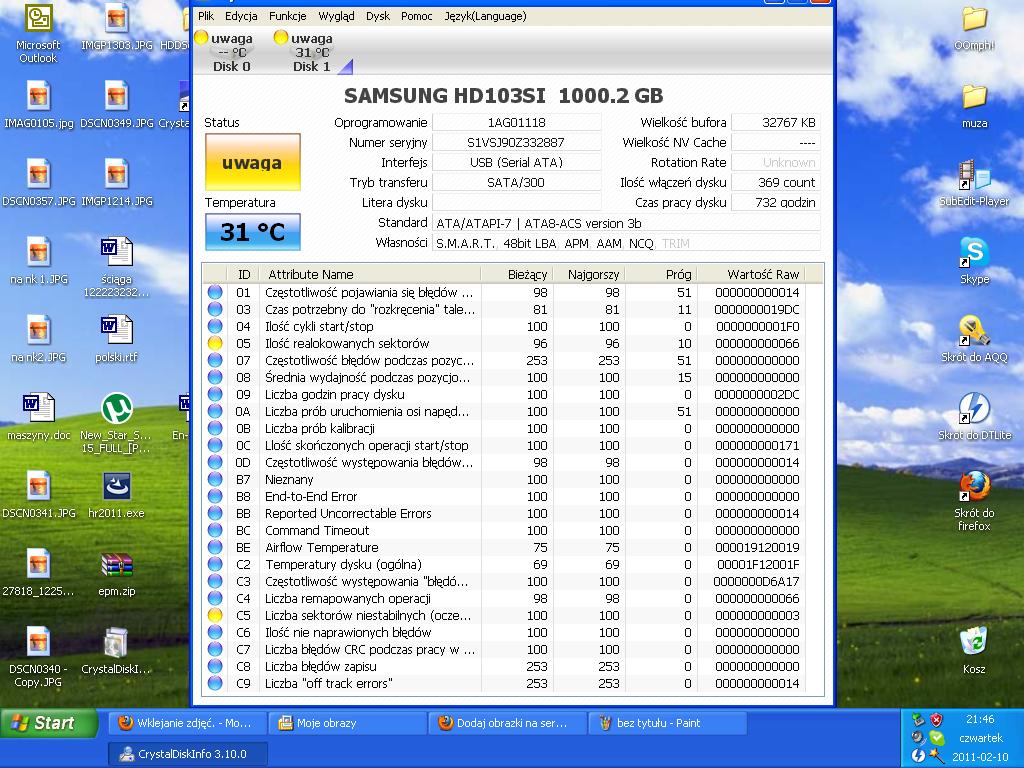

    Dysk zewnętrzny Verbatim 47512 1TB nie działa po instalacji gry Diablo
    Oto wyniki tego SMARTA. Korzystałem z programu crystaldyskinfo
  • #8 9133930
    artaa
    Posty: 15075
    Pomógł: 1816
    Ocena: 1695
    Czyli HDD na gwarancję. Drugi też ma status uwaga, daj jego SMART.

    #9 9134911
    migol21
    Specjalista HDD Recovery
    Posty: 10064
    Pomógł: 1252
    Ocena: 414
    Parametr 5 ma 102 BAD-y Parametr C5 ma 3 w kolejce.
    To kwalifikuje go do wymiany.
    Jak najszybciej zabezpiecz dane.
    Być może wyjęcie go by je odzyskać będzie niezbędne.
    Jeśli w żaden inny sposób nie będzie możliwości wykonania kopii posektorowej (jeśli DMDE pod Windows go zobaczy i będzie mógł kopiować sektory.) to pozostanie wyjęcie go ale wtedy utrata gwarancji.

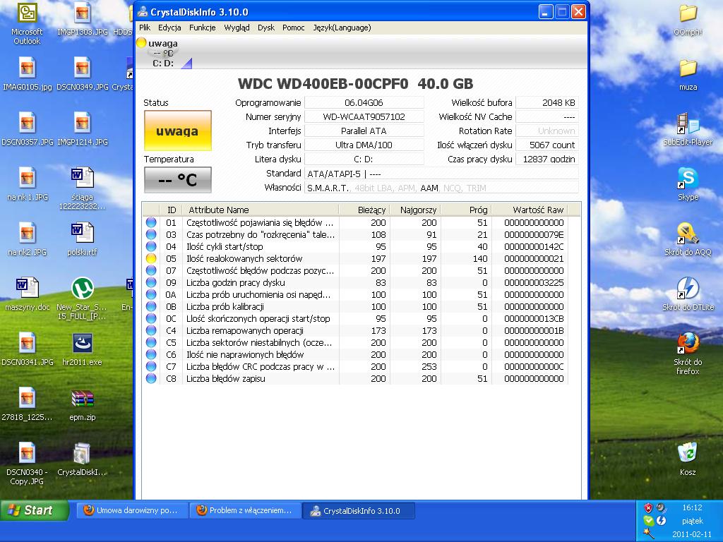

    Miałem wykonać SMARTa mojego dysku HDD toteż zrobiłem
    Coś jest z nim nie tak?
  • #11 9136631
    artaa
    Posty: 15075
    Pomógł: 1816
    Ocena: 1695
    To samo co z zewnętrznym, relokuje sektory.
    Nie masz problemów z zanikami prądu w domu? Jaki masz zasilacz (dokładny model) i ile ma lat?
