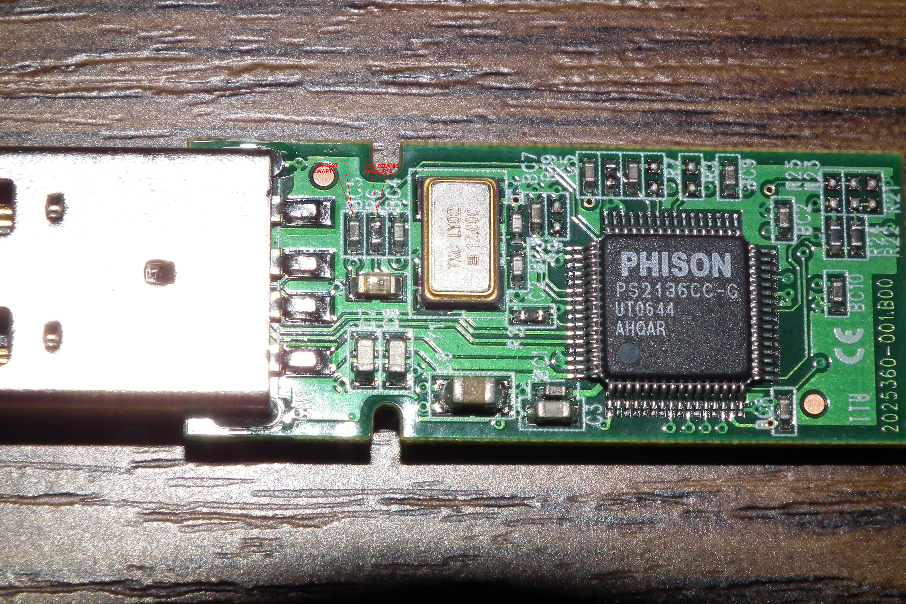

    Witam posiadam Pendrive Kingston DataTraveller I 2GB(zielony).W szkolnym komputerze było źle podpięte przednie gniazdo USB (masa zamieniona z +)i pendrive prawdopodobnie się spalił, gdyż nie wykrywa go żaden komputer i nie daje żadnych oznak życie. Moglibyście powiedzieć mi jak tego pendriva rozebrać ? Jak jakieś zaczepy to gdzie podwadzić , żeby nie uszkodzić elektroniki ? Proszę o pomoc.Pzdr.Ferfeton

    Podważanie zaczynasz od wtyczki USB, delikatnie (najlepiej cienkim) nożykiem. W pewnym momencie plastik odskoczy. To samo robisz z drugiej strony, ale tam już pójdzie łatwiej.

    A może wiesz lub ktoś wie co mogło ulec uszkodzeniu ? Na zdjęcie zaznaczyłem element zwarty (pierwszy od lewej) i taki który wg. mnie dziwnie wygląda (drugi od lewej) Oceńcie to i powiedzcie.Zwarty równiez jest element c6.

    I orientujesz się czy jest może jakiś bezpiecznik ?

    Ten rezystor po srodku mi dziwnie wyglada i jesli jest spalony co mi wyglada na to ze jest to powinienes go wymienic. mozna kupic za pare groszy oporniki smd ale trzeba umiec lutowac. Jak znasz sie na tym to smialo lutuj a jak nie to mozesz kogos poprosic innego. Najlepiej chyba bedzie ci kupic nowego sticka :)

    Do Ferfeton: element C6 to kondensator - jeśli jest zwarty należy go wymienić ale -- i tu musisz znać jego wartość - tzn. pojemność, to samo dotyczy tego opornika - jeśli znasz jego wartość to go wymień. Poza tym aby nabrać pewności co od jego sprawności musisz dokonać ich pomiarów poza układem tj. wylutować.
