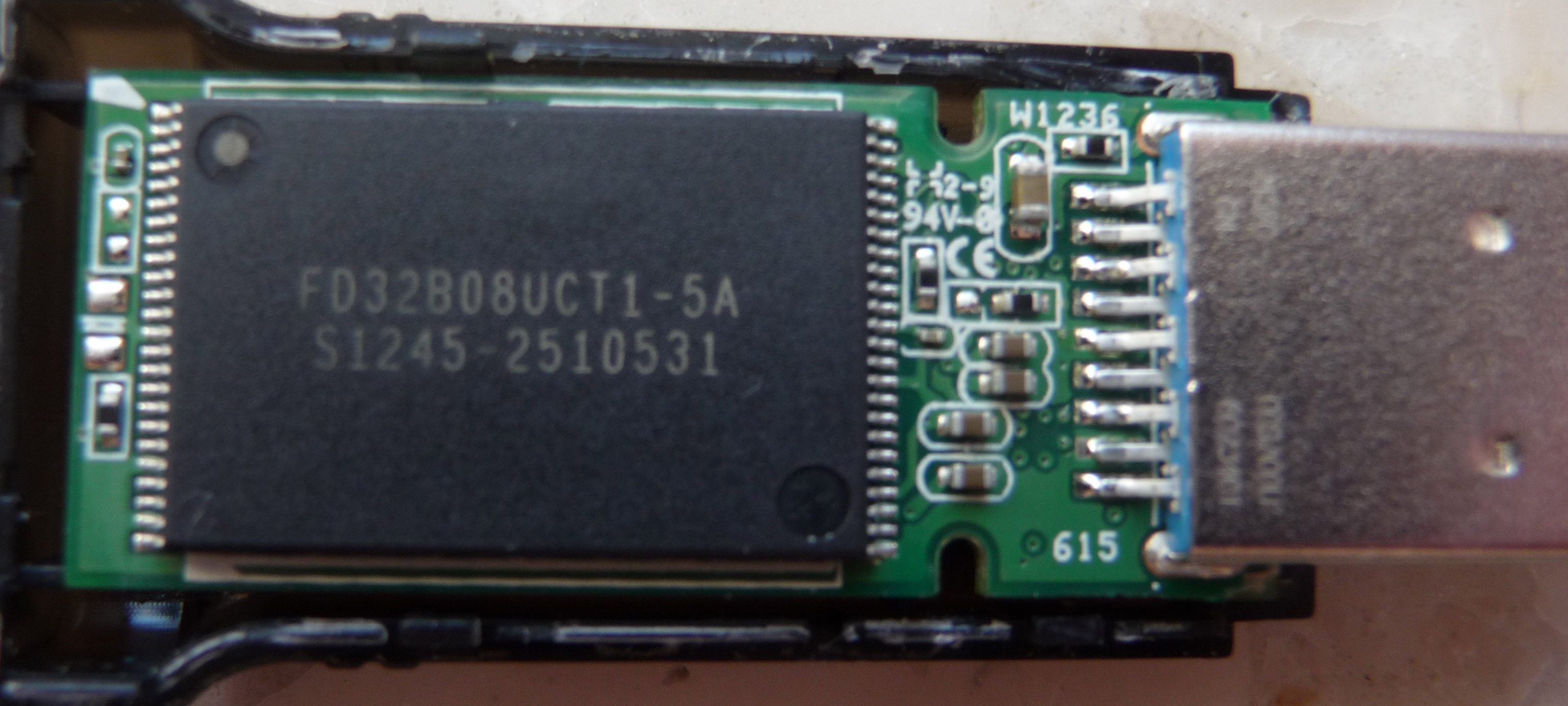

    Otóż syn będąc u kolegi chciał skopiować jakieś pliki na tego pena.

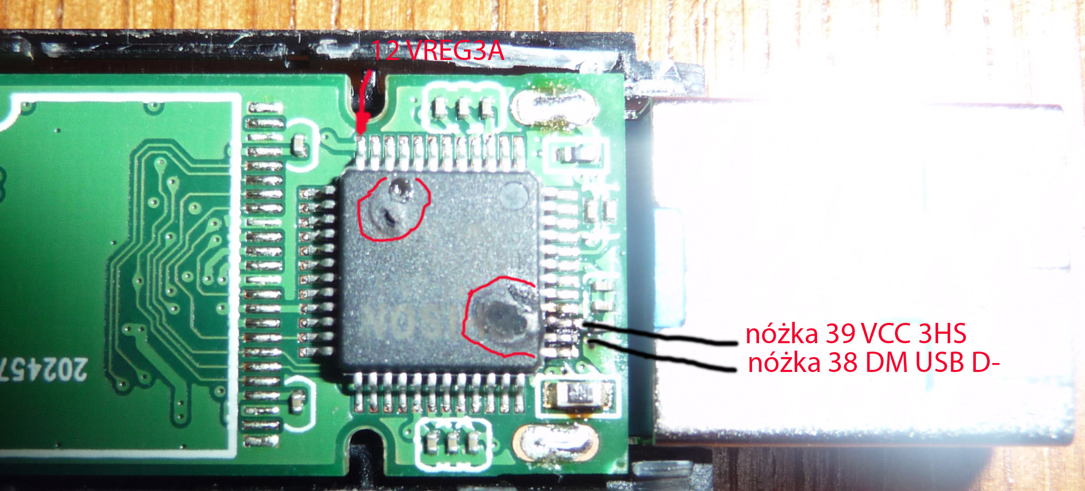

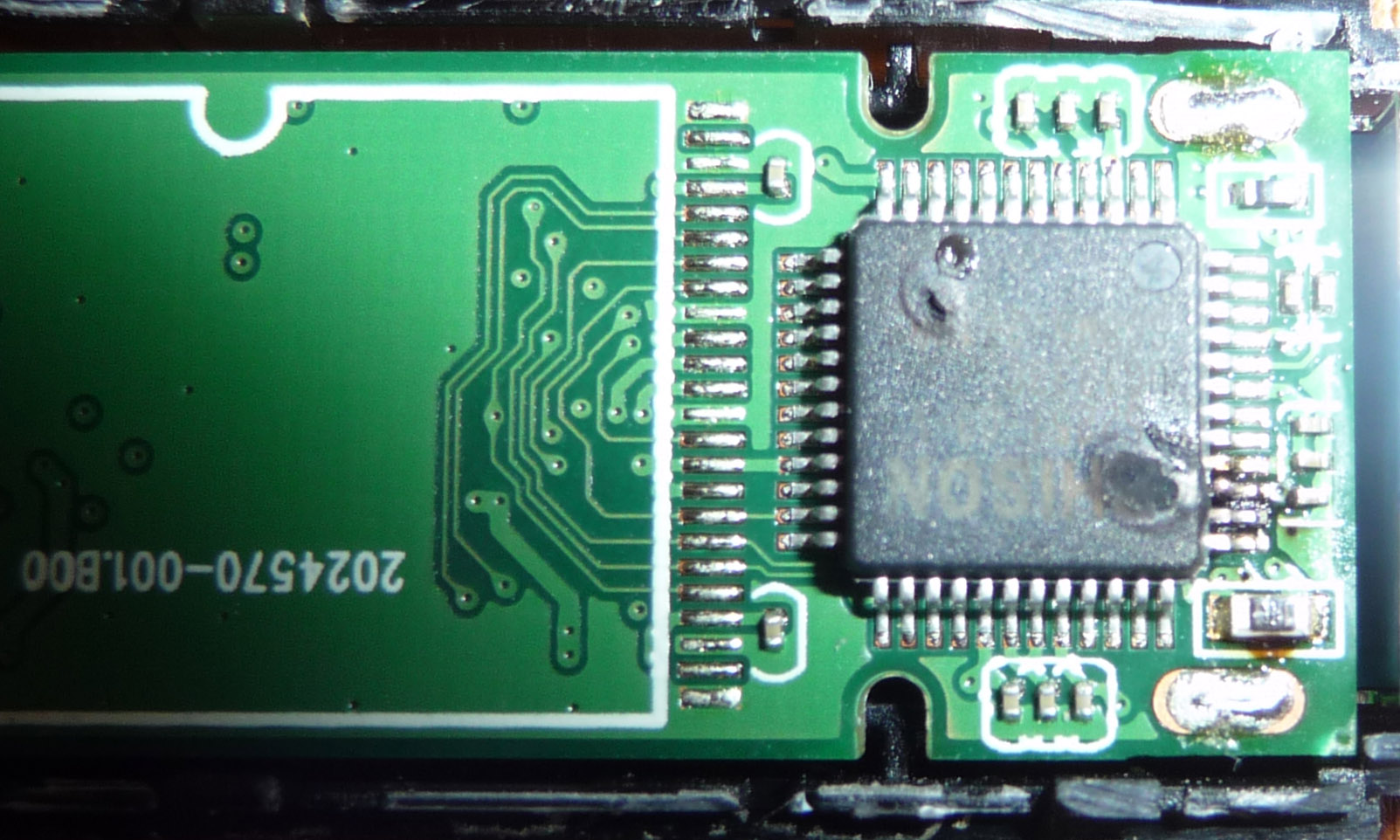

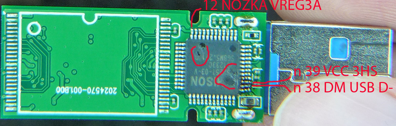

    Wpiął go do PC w czołowe gniazdo USB. PC nie widzi pena więc wpiął w drugie obok. Też nie widzi, ale poczuł zapach topionego plastyku.
    Wyjął pena i po otwarciu go w domu widzę to co na zdjęciach poniżej .
    Uszkodzony jest kontroler PHISON PS2251-03-V, co widać na zaznaczonych na czerwono polach.
    Oglądając pod lupą widzę uszkodzone nóżki 38 i 39. Przynajmniej na takie wyglądają. W opisie układu na https://bitbucket.org/flowswitch/phison/wiki/PS2303V jest zaznaczone że N39 jest połączona z N12. Może też być uszkodzona.
    Mam tam ważne dla mnie dane i chciałbym je odzyskać.
    Ponieważ nie jestem nie wiadomo jak zaawansowanym elektronikiem więc proszę o pomoc; ewentualnie nakierowanie jak odzyskać dane.

    Ku[pić taki sam pendrive i przelutować moduł pamięci - może da się odzyskać dane.
  • #3 16500137
    michal_aniol
    Poziom 33  
    Posty: 1651
    Pomógł: 182
    Ocena: 101
    Może sie uda, a może nie. Warto wspomnieć że przy takiej operacji użytkownik może bezpowrotnie utracić dane gdy wyzeruje pamięć.
    Najbezpieczniej odczytac moduły pamięci i poskładać dane w całość, ale tego sam nie zrobisz.
    Albo tak jak napisał Kasek21, ale jest ryzyko utraty danych.
