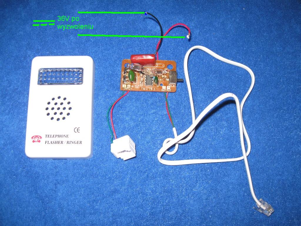

    Potrzebuje waszej pomocy.
    Mianowicie mam gotowy sygnalizator dzwoniącego telefonu:
    ZABRONONY LINK
    Niestety jest za cichy przy pracującej maszynie produkcyjnej. Mam już urządzenie które spełnia te wymagania.
    ZABRONONY LINKPotrzebuje prostego(taniego) układu aby połączyć te dwa urządzenia ze sobą.
    Myślę, że potrzebuję doprowadzić napięcie 230V i wstawić transformatorek na 12V pytanie o jakim prądzie, aby jak pierwotny sygnalizator wyzwoli 36v na brzęczyk wysterować 12V na sygnalizator.
    Proszę o wasze propozycję.

    Ten sygnalizator to niepotrzebny wydatek. On prawdopodobnie jest niewiele głośniejszy od typowych dzwonków telefonicznych. Z tego co widać, to nie wymaga on żadnego zasilania, bo zasila go linia telefoniczna. Nie kombinuj nic z tym, bo nie tędy droga. Wystarczy zastosować tylko zwykły, nieduży przekaźnik, który to z dołożonymi kilkoma elementami (kondensatory, diody) będzie przyciągał w rytm dzwonienia. Dopiero wykorzystując jego styki można dać zupełnie inny,, niezależny głośny sygnalizator z własnym zasilaniem (nieduży zasilacz wtyczkowy, bądź nawet tylko akumulatorek 12V).

    Wystarczy zastosować tylko zwykły, nieduży przekaźnik, który to z dołożonymi kilkoma elementami (kondensatory, diody) będzie przyciągał w rytm dzwonienia. .
    A czy jest możliwość wklejenia schematu takiego układu? bądź przesłania na priv?

    Może wystarczy to zastosować. Cena niezbyt wygórowana a gotowe urządzenie które klapie przekaźnikiem w rytmie dzwonka
