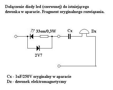

    Witam!
    Pytanie jest następujące, potrzebował bym na lini telefonicznej zamontować (jakieś źródło światła) które będzie migało w momencie gdy ktoś będzie dzwonił na tą linie.
    Z góry dzięki za pomoc.

    Jeśli chodzi o układ do samodzielnego montażu to K8086 lub dzwonek-sygnalizator jw-102.

    Jeśli wystarczy LED, to można ją podłączyć w układ dzwonienia.

    Jak masz stary aparat z dzwonkiem to mam coś dla ciebie.
    Telefon stacjonarny - Lampka Swiecąca podczad dzwonienia

    Zamiast dzwonka można dobrać oporni i też będzie działać.
