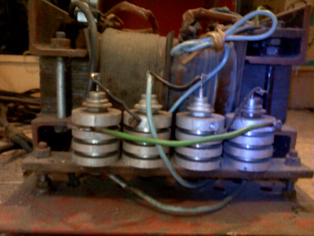

    Mam transformator taki jak na zdjęciu poniżej. Sprawdziłem miernikiem diody prostownicze oraz dodatkowo przez żarówkę i nie przewodzą w żadnym kierunku. Zamierzam je wymienić na układ Graetza tylko nie wiem jaki powinien być mocny.

    ilu amperowe są te diody? bo na zdjęciu nie widać

    elektro-pol napisał:
    ....Mam transformator taki jak na zdjęciu poniżej....
    Śliczny, ale na podstawie tego stwierdzenia nie da się ustalić żadnych parametrów tegoż transformatora.
    ....wymienić na układ Graetza tylko nie wiem jaki powinien być mocny....
    Wyobraź sobie że ja też nie wiem, a co gorsze tego to raczej nikt nie wie. Jeżeli o transformatorze kompletnie nic nie wiadomo to jak niby ktokolwiek ma Ci powiedzieć jakie diody zastosować. Wstaw np. diody na 25A. To jest tylko przykład, no niestety, nie potrafię wróżyć z fusów.

    nie wiem dokładnie ale chyba 10A
    na każdej diodzie pisze co innego.
    1 od lewej.(001-10-04)
    2 od lewej (e#245A[znak diody]92 10
    3 (e#243[znak diody]0376
    4 (001-10-03) 3/76
    amperomierz na obudowie ma zakres do 10 A

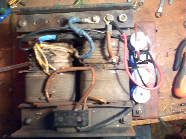

    Dane:
    Trafo na wyjściu 19V
    Średnica rdzenia ok 52x50
    Średnica drutu na uzwojeniu pierwotnym 1,5mm
    Średnica drutu na uzwojeniu wtórnym 4mm

    Z tego co piszesz, to napięcie masz trochę duże, jak na prostownik 12V. Moc transformatora ok. 700W i prąd max. ciągły ok.25-30A. Przy rozruchu nawet 150A. Na twoim miejscu odwinąłbym kilka zwojów (8-10) tak, aby zostało 13V AC. Potem dorobił regulator po stronie pierwotnej zwierany przełącznikiem na rozruch. Wtedy diody 80A i masz prostownik do ładowania 3-30A z możliwością pomocy przy rozruchu do 150A.

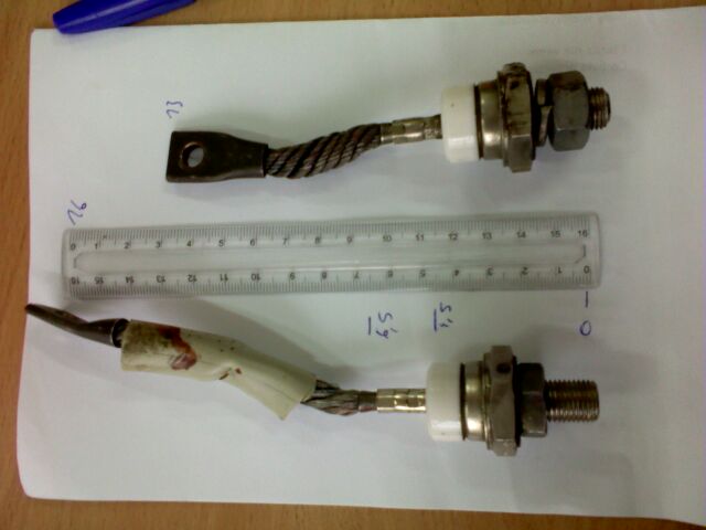

    ok dzięki kolego slawussj. A tak przy okazji wiesz może jak zmierzyć ile amper ma dioda jeśli nie ma na niej żadnego symbolu?

    Daj zdjęcie razem np. z zapałką lub linijką. Zmierzyć jest dość trudno.

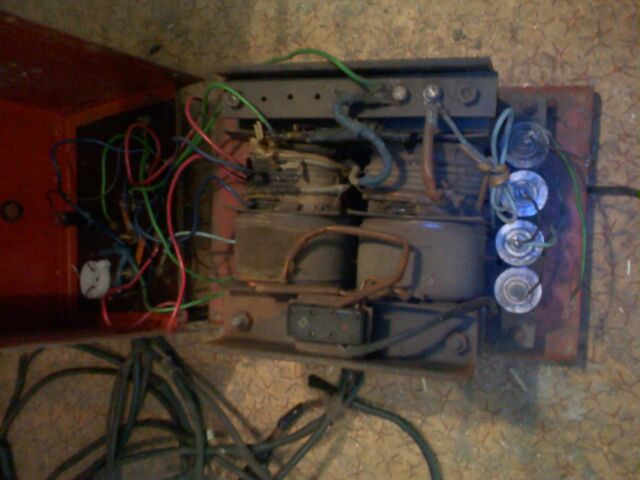

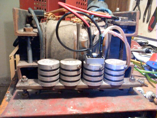

  • #28 9160252
    elektro-pol
    Posty: 118
    Ocena: 35
    Jak dobrać mocny układ Graetza do transformatora?
    Prąd na wyjściu DC 11,11V
    nie za mały?

    Napięcie DC 11,11V. Mam rozumieć, że bez akumulatora? Wtedy napięcie szczytowe wynosi ok. 15,5V. Wygląda, że dobrze. Sprawdź jeszcze jakim prądem ładuje się akumulator ( najlepiej mniejszy i większy). Jeśli będzie ponad 10A, to sprawdź, czy nie grzeje się ten radiator (dość niewielki).
