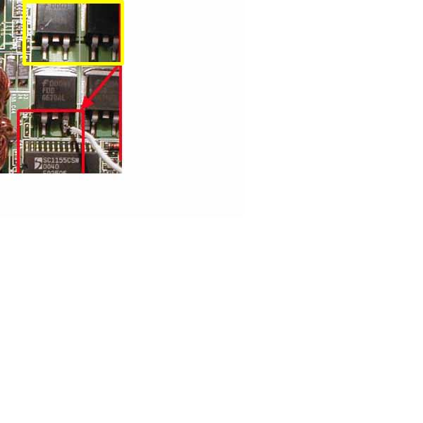

    Ten element (zaznaczone na ŻÓŁTO) bardzo mi piszczy i grzeje się, należało by to wymienić ale nie wiem co to jest. Oznaczenia na niej są takie: DOO38 FDB 6035 AL. Pani w sklepie elektronicznym te oznaczenia też nic nie mówią. Te elementy znajdują się obok procesora.
    Za wszelką pomoc z góry dziękuje.

    Na 95% jest to stabilizator napięcia.

    Wygląda to na tranzystor lub stabilizator w ograniczeniu napięcia w zasilaniu procesora. Ale czemu piszczy !?

    noooo niezły mosfet 48 A 30 V

    Witam widzę że są problemy z płytą MSI pewnie 6330 te płyty miały wadliwy IC SC1155 kontroler stabilizatora który często padał,przy starcie
    napięcie było poprawne po chwili spadało kość się nagrzewała mocno, jeżeli kość po minucie parzy palec to zwalona,jeżeli jest dobra to temp.
    nie przekracza 40 stopni.
    a gdzie go można kupić???
    znalazłem tylko taki :http://www.proton.com.pl/szukaj1a.php3?tekst=IRF7303
    ale to nie jest to, nie???
