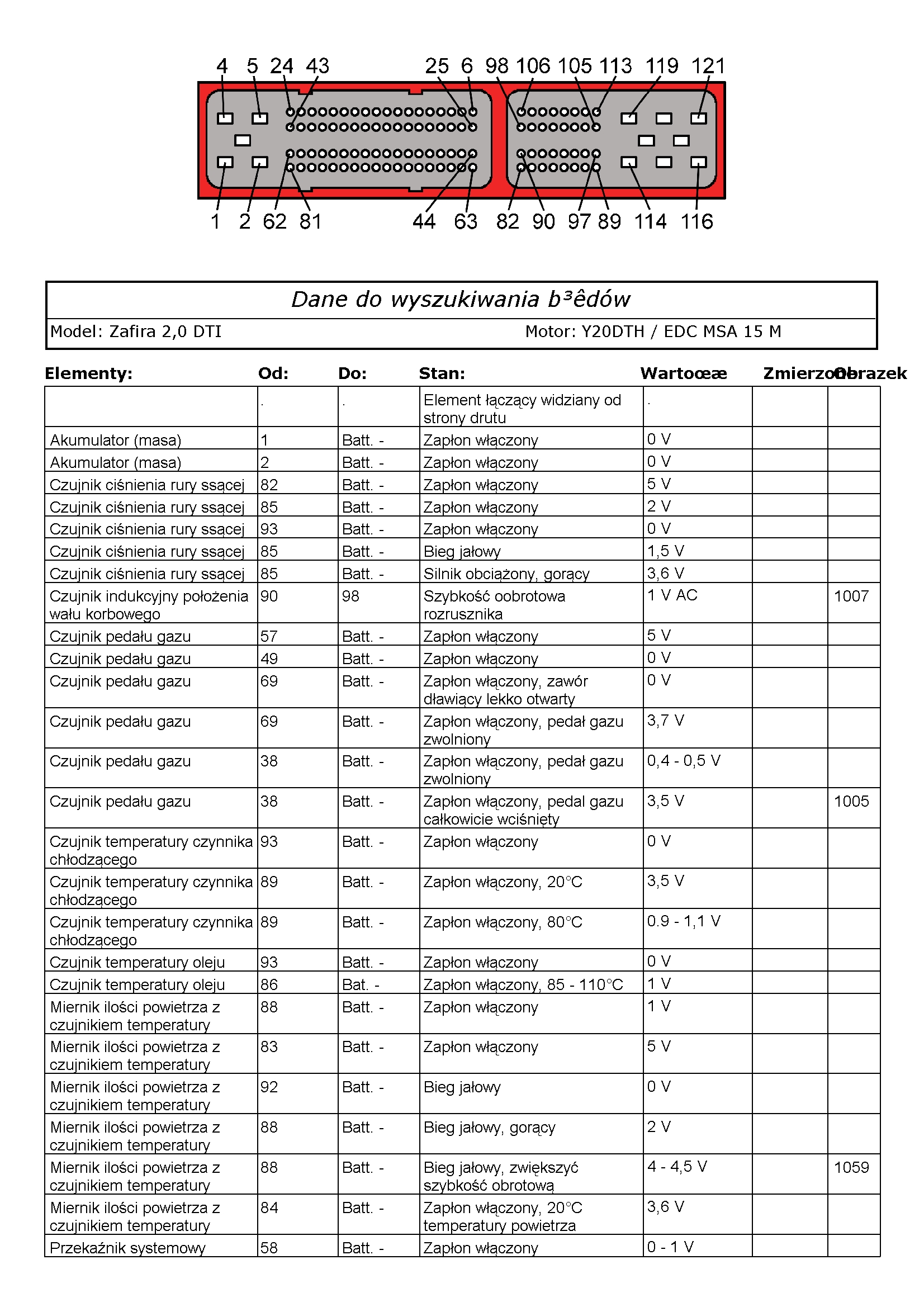

    Witam potrzebuje rozpiskę pinów ECU do Y20DTH Zafira 2002r, w celu podłączenia się i zgrania mapy. Próbowałem przez OBD ale nie mogę a słyszałem ze tylko przez bezpośrednie podpięcie można. Z góry dziękuje za pomoc

    Witaj. Mapę sczytasz przez OBDII tylko odpowiednim programem (np.: AutoScannerOpel). Bezpośrednie podłączenie nic nie da, bo nie zapewnisz potrzebnych parametrów czujników. Tylko wyjęcie (wylutowanie) eeprom'u i odczytanie go w programatorze da efekt, poza autem. Wtedy możesz też eeprom zapisać na nowo.
    Jest kilka firm, tym się zajmujących, np.: MR Motors, c-tronic, http://vtech.pl .

    Opel Scanerem nie sczytasz dasz rade zgrać z samego sterownika widziałem jak podpinali pod piny w ECU i zgrywali mapę po podpięciu zasilania pod sterownik. Może ma ktoś dostęp do ESI tam może być podgląd rozpiski pinów.

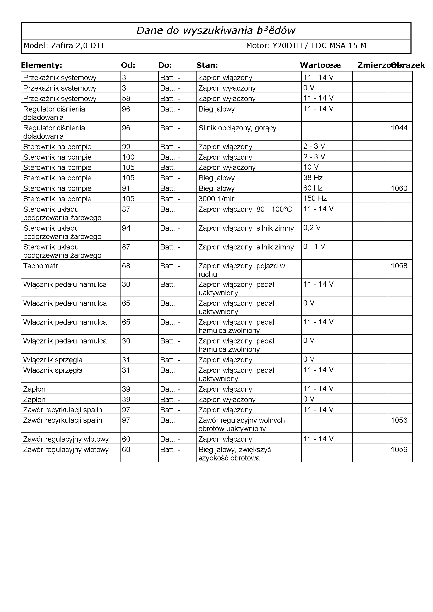

    rozpiska pinów ECU Opel Zafira A
    Jak podłączyć się do ECU Opel Zafira A Y2.0DTH 2002, aby zgrać mapę?Jak podłączyć się do ECU Opel Zafira A Y2.0DTH 2002, aby zgrać mapę?

    dziekuje mirekfm o to mi chodziło
