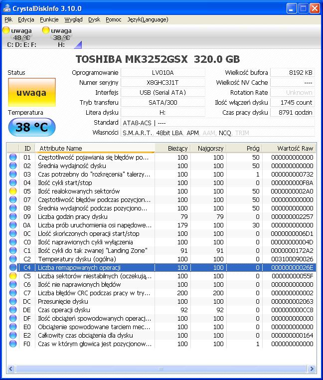

Toshiba MK3252GSX 320GB - błąd danych CRC przy kopiowaniu plików, odczyt SMART

    2A0 = 672 BAD sektory dysk do wymiany.
    55F = 1375 oczekujących w kolejce
