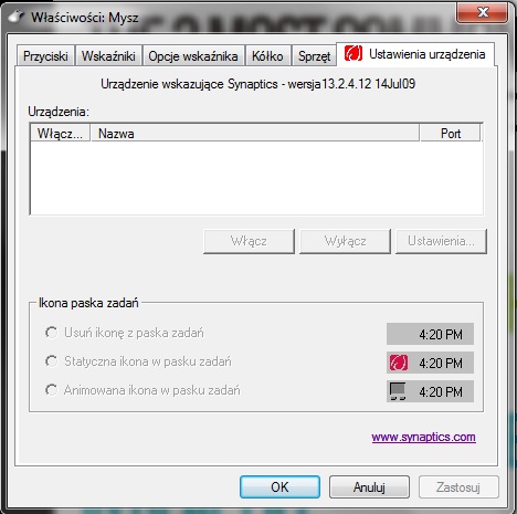

    laptop : compaq cq61-420ew
    system: Windows 7 64-bit
    a moim problemem jest touchpad. Wczoraj włączam kompa i toupach po prostu padł. Zrobiłam już wszystko co przyszło mi do głowy. Najpierw przeskanowałam cały komputer (kilkakrotnie różnymi antywirusami) ściągnęłam sterowniki:
    http://h10025.www1.hp.com/ewfrf/wc/softwareDo...dlc=pl&cc=pl&os=4063&product=4123212&sw_lang=
    ale co ciekawe po zainstalowaniu sterowników we właściwościach myszy nadal mam:
    https://obrazki.elektroda.pl/7483923200_1298233035.jpg
    podłączyłam myszkę przez usb i działa
    nie wiem o co chodzi
    proszę o pomoc :)
    edi: Lampka przy włączniku touchpada cały czas się pali - nie mogę go wyłączyć.
    być może to usterka mechaniczna ?

    1. "Wczoraj włączam kompa i toupach po prostu padł" - to znaczy że wcześniej działał? Czy coś instalowałaś przed feralnym włączeniem?
    2. Czy Menedżer urządzeń systemu Windows wykrywa jakieś nowe urządzenia, lub posiada znaki zapytania?
    3. "być może to usterka mechaniczna ?" Możliwe - istnieje nikłe prawdopodobieństwo, że podłączenie mogło być luźne i kabel się wypiął,przerwał. Pytanie - czy notebook był w międzyczasie noszony, upadł lub podlegał wstrząsom?

    1. Otwórz managera urządzeń i powiedz co masz w "Mysz i inne urządzenia wskazujące".
    2. Czy w "Programy i funkcje" Znajduje się zainstalowany "Synaptocs Pointing Device Driver" - ok. 14 MB powinien mieć?

    Hjpel:
    1. gdybyś raczył przeczytać pierwszego posta z opisem problemu wiedziałbyś, że naszym rozmówcą jest kobieta...
    2. gdybyś raczył spojrzeć na to zdjęcie:
    to wiedziałbyś że sterowniki Touchpada nie zostały zainstalowane...
    Nie siej więc proszę domniemań na podstawie cudzych przypadków nie związanych z tą sprawą - skupmy się nad tym konkretnym zagadnieniem.
    yuii
    A mogłabyś spróbować odinstalować sterowniki Synaptics (Programy i funkcje") następnie w Menadżerze zadań wyszukać nowych urządzeń i zerknąć czy nie pojawiły się jakieś żółte znaki zapytania albo żółte trójkąciki z wykrzyknikiem?

    Krzyq, 2. i to zdjecie to wlasnie swiadczy o tym ze ktos mogl odinstalowac, TP, lub pliki moga byc uszkodzone, jak uruchomisz przywracanie systemu i cofniesz bedzie wszystko jasne, jak nie wyjdzie zawsze mozesz cofnac przywracanie.
