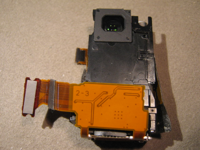

    Jak robię zdjęcie Nikonem S1 to nic mi się nie pokazuje. Ekran jest czarny ale świeci. Przy naciskaniu spustu świeci mi czerwona kropka, która pokazuje,że jest słaba jakość. Zdjęcie się robi ale na podglądzie wychodzi całe czarne zdjęcie. Wydaje mi się,że coś jest nie tak z obiektywem. Możecie jakoś pomóc??

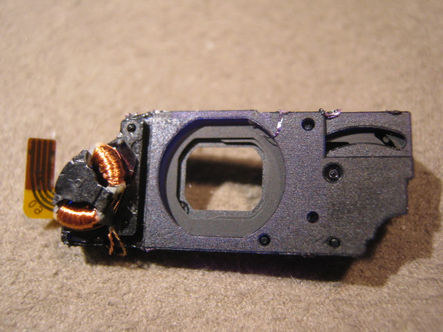

    Sklejone listki migawki w obiektywie.

    Najprościej poruszać się z dokumentacją.
    Ale poglądowo migawka jest w zespole obiektywu, czyli należy go z aparatu wymontować.
    Nikon S1 - czarny ekran i zdjęcia, problem z obiektywem?
    Należy odpiąć taśmę migawki i odkręcić zespół przetwornika. - Dwa wkręty
    dodatkowo trzeci wkręt i odczepić zespół migawki.

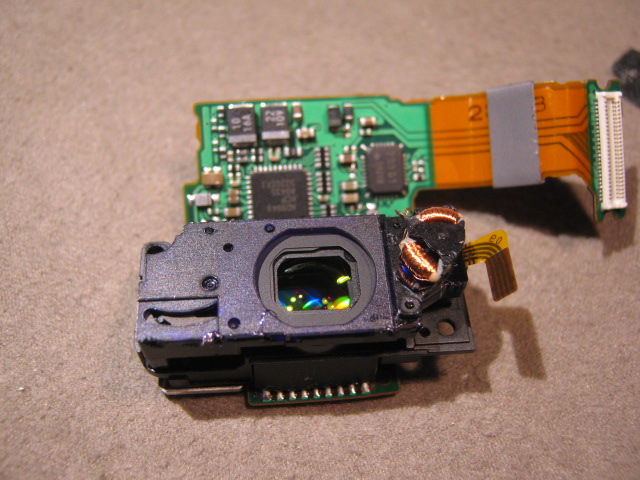

    Reszta działań zależy od tego co tam się zastanie.

    Marnie to widzę. Taki sam albo podobny moduł migawki jest montowany w wielu aparatach, sklejenie listków praktycznie się nie zdarza, chyba że aparat pracował w ciężkich warunkach klimatycznych. Najczęstszym uszkodzeniem jest usterka elementu wykonawczego (elektromagnesu, lub samej ruchomej osi), rzecz jest nienaprawialna można tylko wymienić.
