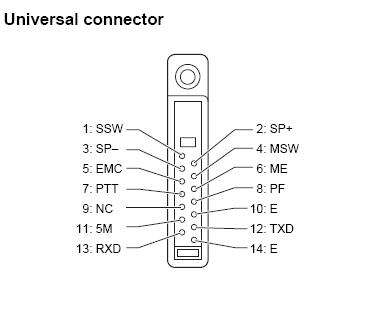

  • #11 9195116
    radio-service
    Poziom 35  
    Posty: 2852
    Pomógł: 229
    Ocena: 212
    W razie czego rozpiska złącza .
    Radiotelefon KENWOOD TK-380 - problem z programowaniem
    Komunikacja z radiem to piny 12 i 13 . Pin 14 to masa .
    Programator to nic innego jak konwerter RS232/TTL , czyli standardowa aplikacja układu MAX232 .
    Jeśli masz pojęcie o lutowaniu można w pół godziny zmajstrować sobie fajny programatorek .
