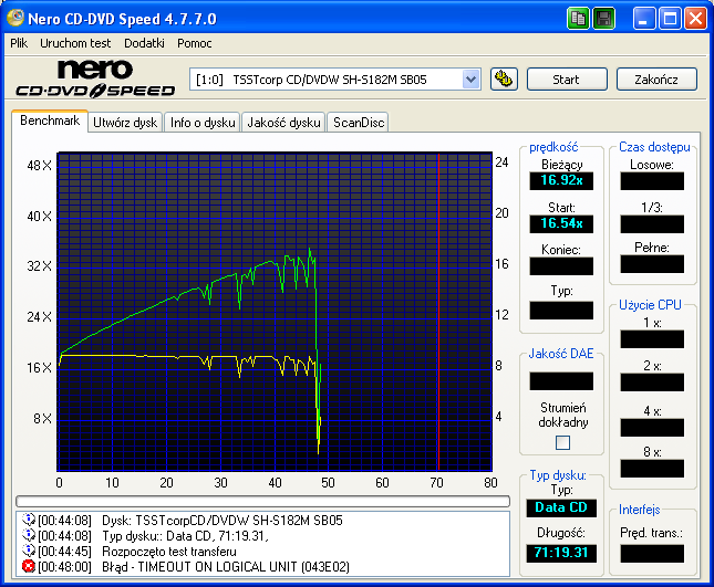

    Przepraszam, że się podpinam, ale mój problem jest identyczny. Możliwe jest wyświetlenie okna z wyborem opcji odtwarzania, eksploracja zawartości, ale przy odczycie w pewnym momencie napęd cichnie, dioda miga, ale nic się nie dzieje. Próbowałem skopiować płytę na pendrive, ale eksplorer mrozi się i tyle. Zrobiłem test Nero i tak wyglądał:
    LG GSA-H55L nie czyta DVD, tylko CD - co jeszcze mogę zrobić?

    Pozwolę sobie odświeżyć temat w imieniu swoim i autora.
    EDYCJA:
    Przyczyną był uszkodzony napęd. Wymieniłem i działa bez problemu.
