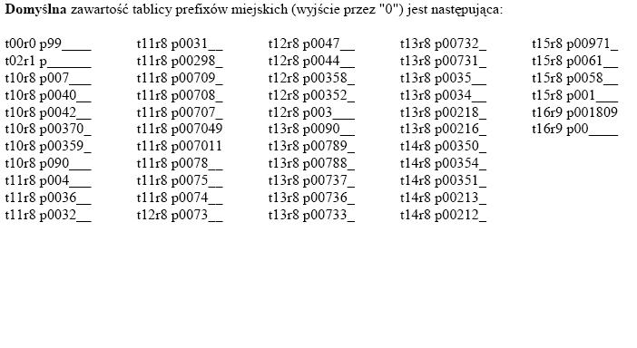

    Witam posiadam centralę Slican CMT 8/64 dwa numery uprawnione nie mogą wyjść na miasto (9d9n), pozostałe trzy wychodzą. Nie pomaga zmiana uprawnien ireset centrali. Co może być tego przyczyną?

    Stawiam na złe z Twojej strony zaprogramowanie centrali.

    Masz przyjście z miasta na tych liniach? (może są fizycznie uszkodzone).

    Przyczyną może być przydzielenie niewłaściwej listy. Sprawdź czy ci którzy nie mogą wyjść mają taki sam parametr Lst0
