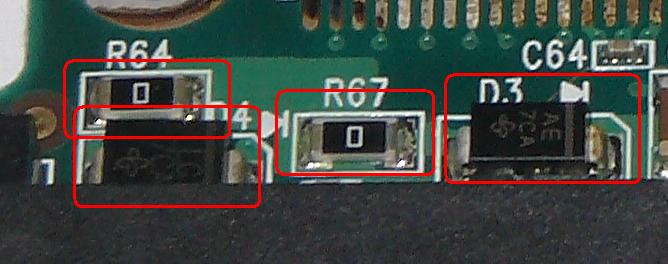

    Proszę sprawdzić rezystancje tych elementów.

    Witam, mam podobny problem z dyskiem WD1600AAJS - sprawdzilem czesci na plytce (dioda Shottkiego, dioda Zenera i dwie zwory) tak, jak doradzal The Doors i okazaly sie sprawne. Dysk nabiera obrotow ale niestety nie bootuje no i nadal nie jest wykrywany przez bios. Jakie kolejne elementy powinienem sprawdzic, by dowiedziec sie co jest padniete ? Wspomne jeszcze, ze przestal dzialac identycznie jak jest opisane w pierwszym poscie - po prostu nie ruszyl po ponownym uruchamianiu PC.

    Są to diody transil.
    Jeśli dysk rozkręca talerze ,kalibruje a mimo to nie jest wyrywany w bios to uszkodzenia szukałbym w modułach strefy serwisowej (dysk z takim uszkodzeniem wymaga oddania go do specjalisty).
