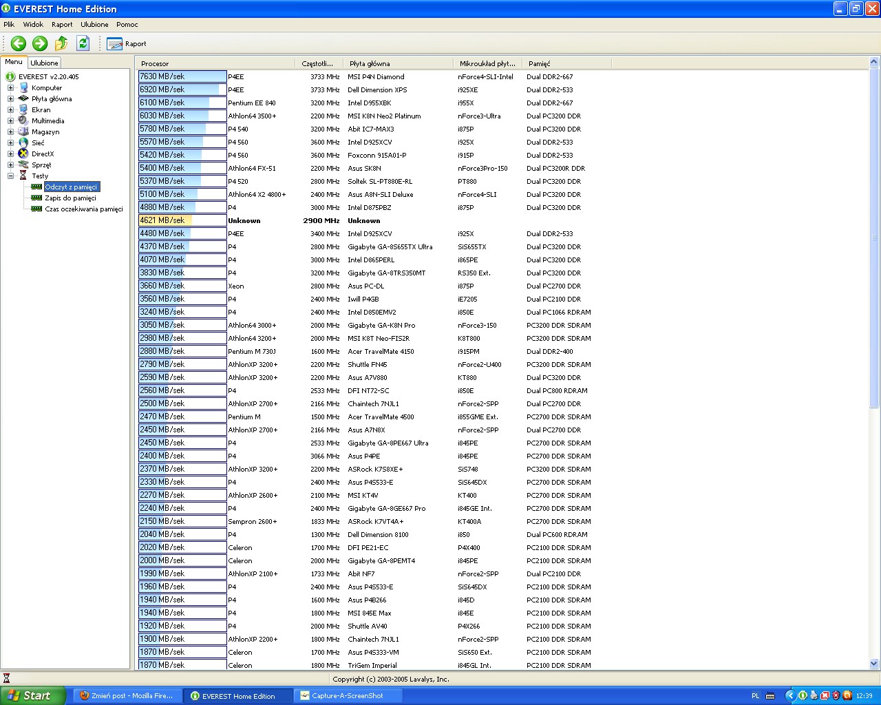

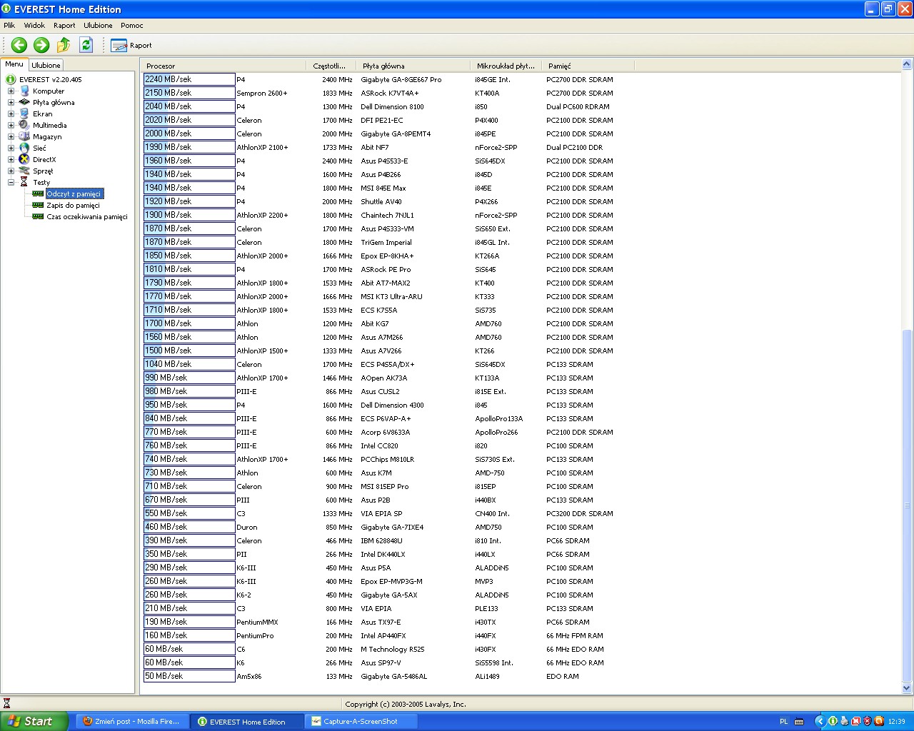

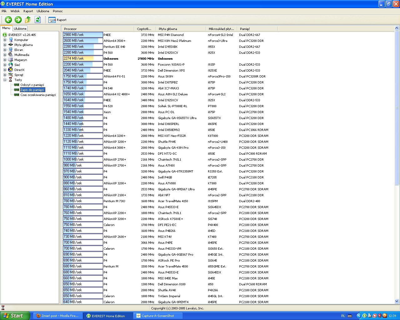

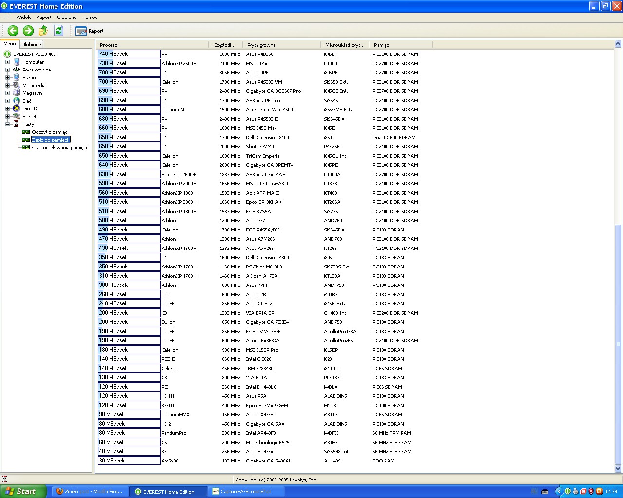

    Komputer chodzi bardzo wolno, gry na nim strasznie klatkują, nie dawno byl formatowany brak wirusów przy skanie sterowniki wgrane :(
    tu taj scrennshooty w programie everest testy tak wyglądają srry za gafę
    GF 9800GT, Athlon 64x2 5600+, 2GB RAM – niska wydajność gier na Windows XP SP2 GF 9800GT, Athlon 64x2 5600+, 2GB RAM – niska wydajność gier na Windows XP SP2 GF 9800GT, Athlon 64x2 5600+, 2GB RAM – niska wydajność gier na Windows XP SP2 GF 9800GT, Athlon 64x2 5600+, 2GB RAM – niska wydajność gier na Windows XP SP2 GF 9800GT, Athlon 64x2 5600+, 2GB RAM – niska wydajność gier na Windows XP SP2

    Zrób najpierw porządek z tymi obrazkami,i tak nie widać czy cokolwiek testowałeś musisz wcisnąć przycisk odśwież .
  • #3 9206724
    beo
    Poziom 37  
    Posty: 3481
    Pomógł: 298
    Ocena: 238
    Widać, że testował. Żółte pola to jego wyniki.

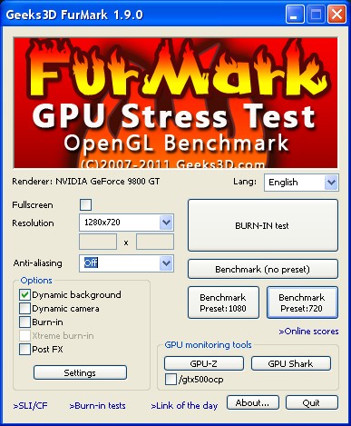

    Te testy wiele nie wnoszą, edycja Home Everesta nie posiada testów dla procesora. Dodatkowo żaden ten test nie ma nic do wydajności karty graficznej.
    Kolega zainstaluje FurMark, 3Dmark w jakiejkolwiek wersji by zobaczyć możliwości karty.
    Do całości można by zaktualizować winXP SP2 do SP3.
    Do tego nie wiadomo nic o sterownikach jakie są poinstalowane. No i najważniejsze, o jakich grach mówimy? Na jakich detalach uruchomionych?

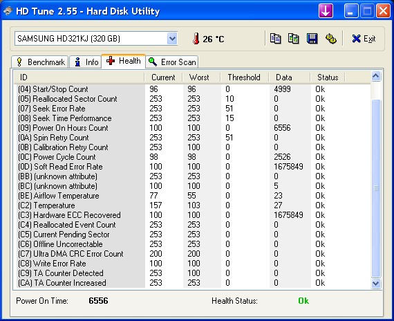

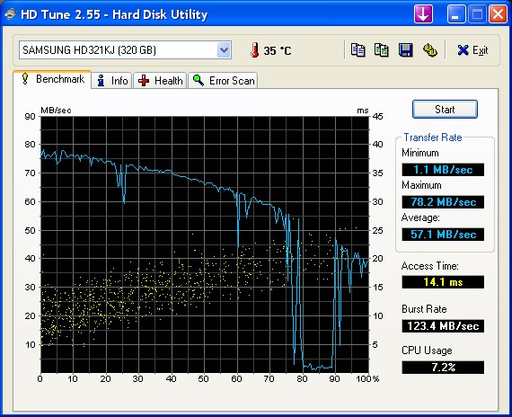

    Napisałeś że cały komputer wolno chodzi , to sprawdź dysk np. programem HD Tune.
  • #10 9207599
    Jupka
    Posty: 13

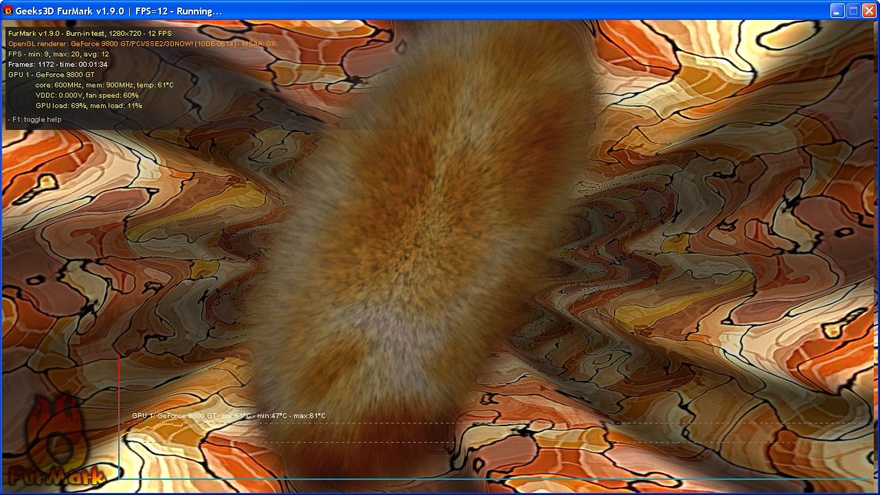

    Tu taj skan tylko nie wiem czy z ta karta może ktoś by mi odpowiedział czy dobry skan wyszedł czy zły bo widzę tam 12 fps to bardzo mało na możliwości tej karty graficznej chciałbym się dowiedzieć co dolega mojemu sprzętowi i co wymienić

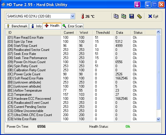

    Daj jeszcze zakładkę Health
  • #12 9207826
    Jupka
    Posty: 13
    Chyba dobry bo na zielono jest a zielone pisze ze ok srry zmieniłem screen pomyliłem zakładki

    A co mu się stało powyżej 75%? Przerwa na kawę?
    Sugerowałbym skan MHDD.
    Problem jednak nie leży w karcie graficznej. Owszem, wynik słaby - 12FPS, ale spójrz na obciążenie karty - 69%.
    Jakie sterowniki karty graficznej?
    Mierzyłeś napięcia zasilacza miernikiem?

    Co do użycia karty graficznej, nie masz go zmniejszyć, tylko je zwiększyć do wartości bliskiej 100%.
    Jeżeli osiągasz w teście średnio 12FPS przy użyciu GPU rzędu 69%, to, mówiąc kolokwialnie, blisko jedna trzecia Twojej karty graficznej nic nie robi. Oznacza to, że wydajność komputera jest ograniczana przez coś innego.
    Nazywa się to wąskim gardłem (bottleneck). Inny komponent systemu powoduje, że karta graficzna nie może pracować z maksymalną wydajnością. Może to być nieprawidłowo (wolno) działający procesor lub magistrala systemowa, ale też winowajcą może być zasilacz.
    Co do sterownika karty graficznej, w menedżerze urządzeń we właściwościach karty graficznej możesz zobaczyć jaki sterownik jest do niej zainstalowany.
    A z tym wąskim gardłem, zacząłbym od procesora.

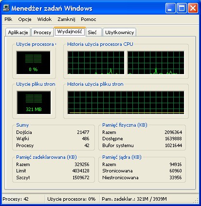

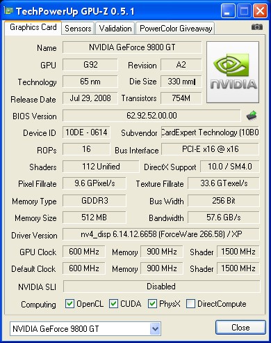

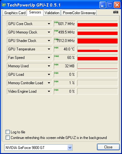

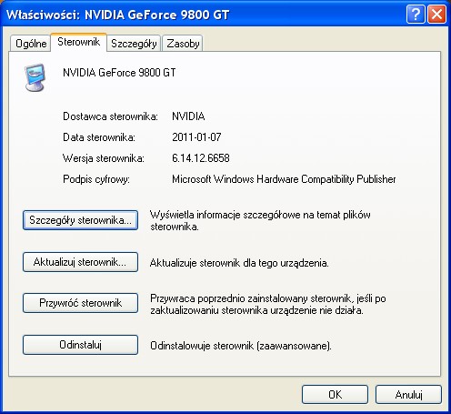

    da się znaleźć problem w narzędzia administracyjne usługi ? I usnąć problem bo ja tak robiłem ostatnio i nie wiedziałem co wyłączyć. Wyłączyłem te nie zbędne rzeczy np pomoce w Windowsie itp. A tu zdjęcie Sterownika . A moze byc tez tak ze nie mam coś włączonego i dla tego mi zwalnia gre i tnie
    może to coś da ? w diagnozowaniu problemu

    Grzebanie w usługach prędzej skończy się dla Ciebie rozwaleniem systemu, niż poprawą wydajności.
    Sterowniki do karty graficznej odpowiednie.
    W GPU-Z wszystko wygląda w normie.

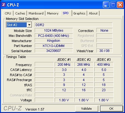

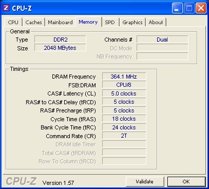

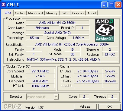

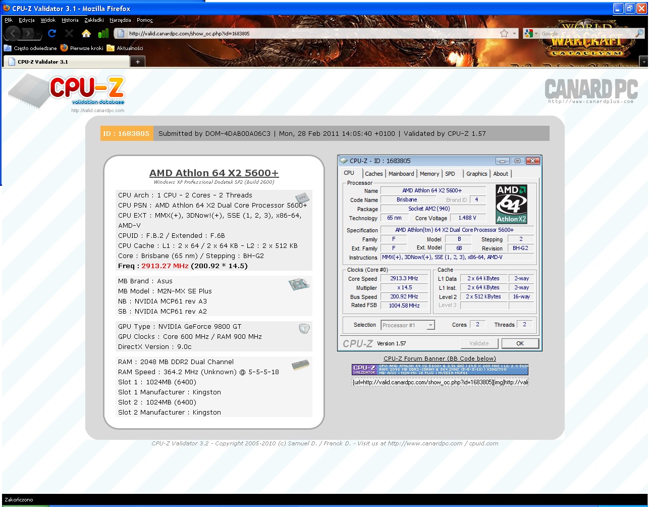

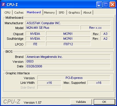

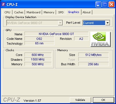

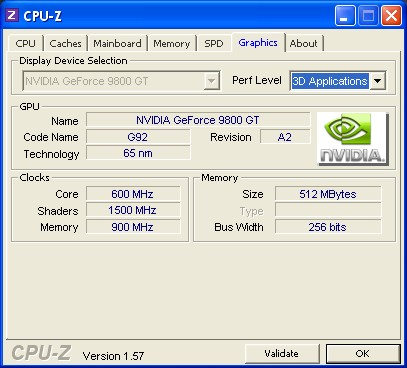

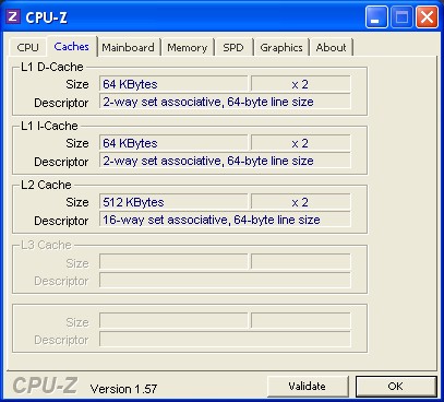

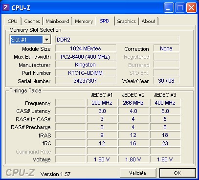

    Poproszę o screeny z CPU-Z ze wszystkich zakładek.

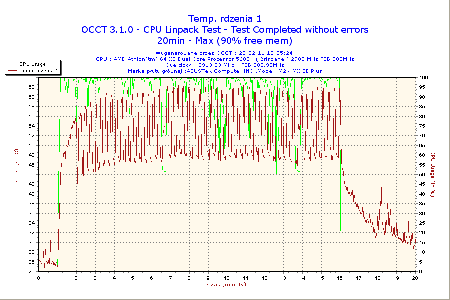

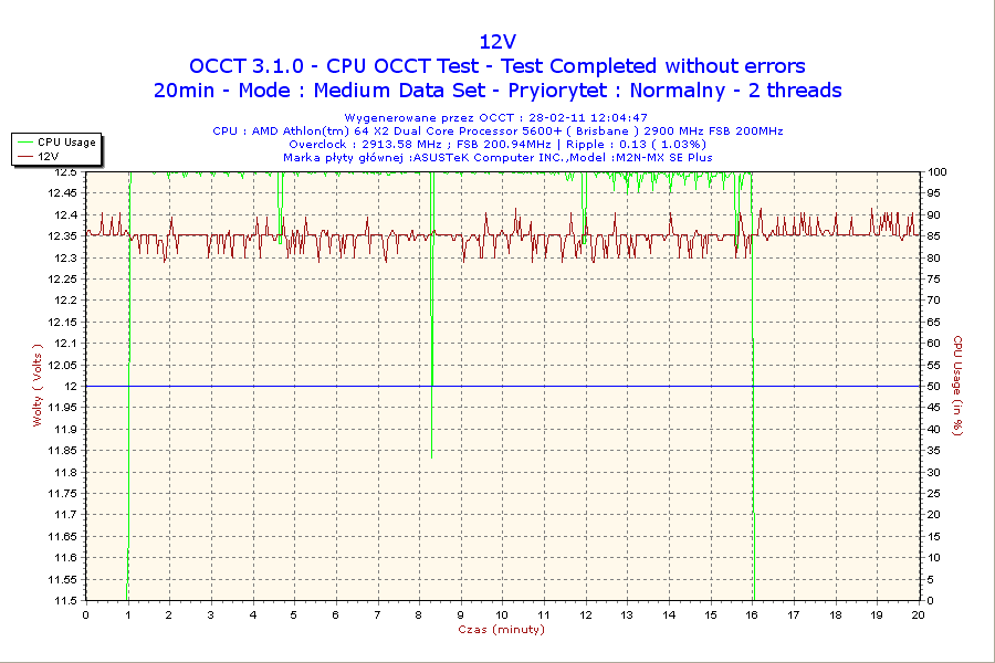

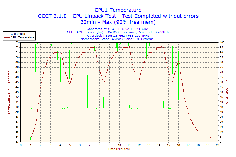

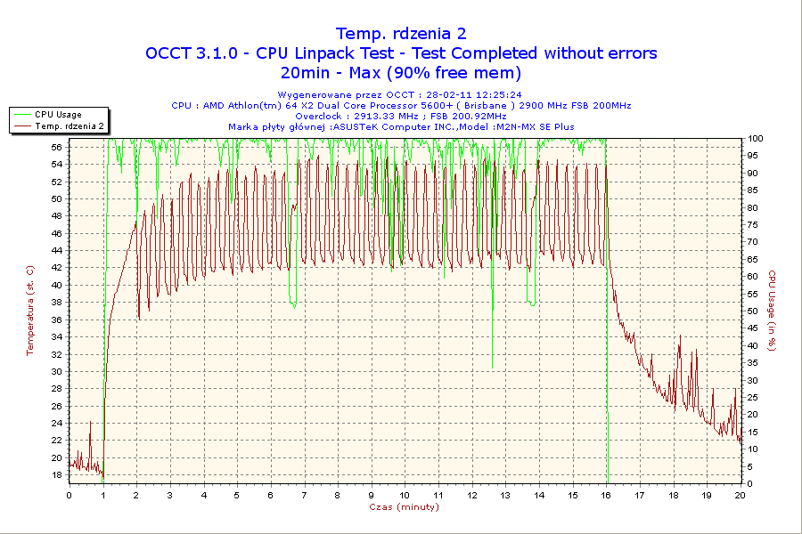

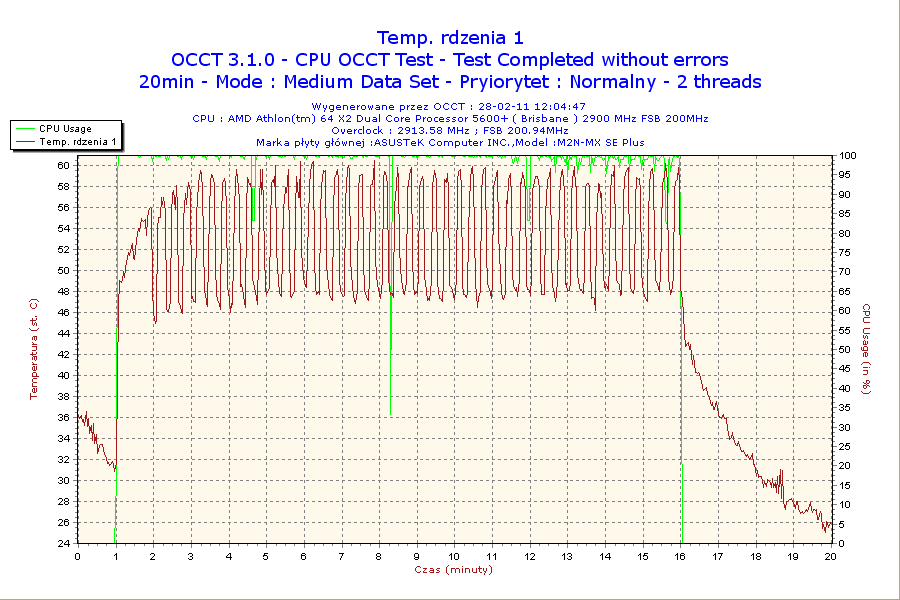

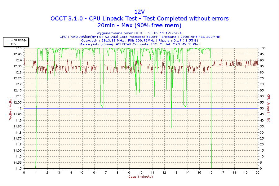

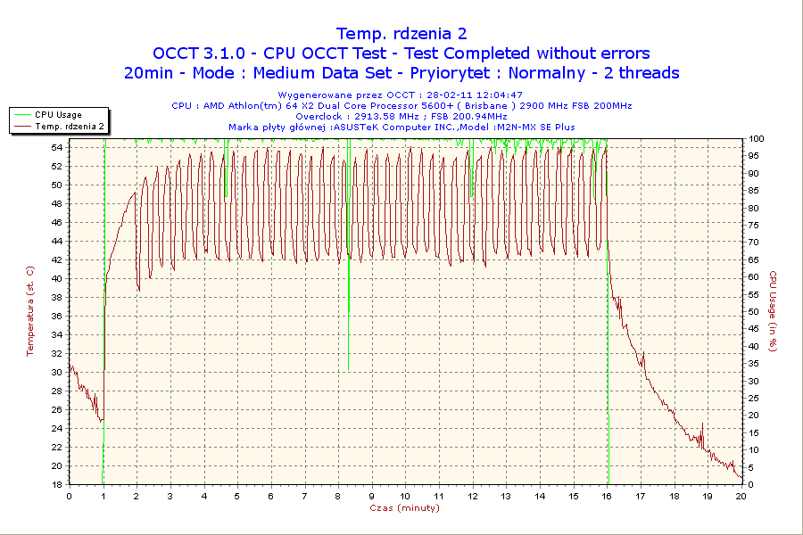

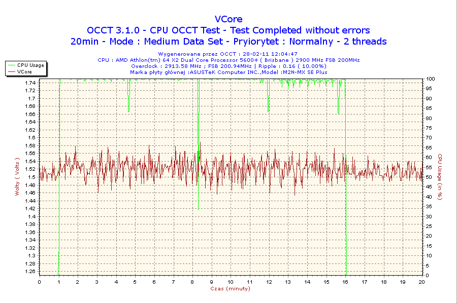

    Proszę również o pobranie programu OCCT i wykonanie testu CPU przez co najmniej 20 minut. Program po zakończeniu testu wygeneruje wykresy, które proszę tutaj zamieścić.
    ED: tak mnie jeszcze tknęło, zaznacz w GPU-Z ptaszka "Continue refreshing this screen...", uruchom test burn-in w Furmarku, niech pochodzi z 15 minut. Obserwuj jak wygląda wykorzystanie GPU w Furmarku, po tych ~15 minutach zrób screen z wykresów GPU-Z i zamieść tu.

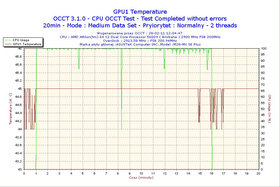

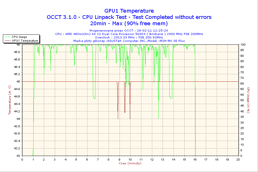

  • #19 9215528
    wlw_wl
    Posty: 4327
    Pomógł: 208
    Ocena: 148

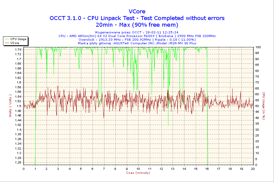

    Niezłe jaja się dzieją z procesorem.
    Przykładowy wykres z testu 20min Linpack:
    Nie powiedziałbym, że sam w sobie jest za słaby do tej karty graficznej (może trochę), ale wygląda na to, że nie działa on prawidłowo.
    Jakie masz chłodzenie na CPU?
    ED: mam nadzieję, że OCCT nie chodził na raz z Furmarkiem? Przypominam jeszcze o zrzutach z CPU-Z.
    Artykuł interesujący, jeżeli faktycznie tak sytuacja wygląda, to koniec z polecaniem GTX 460 do dwóch rdzeni, 6850 powinny zniknąć z półek ;)
  • #20 9215704
    Jupka
    Posty: 13
    tu są screeny jeśli chodzi o to a funmarka nie uzywalem
    GF 9800GT, Athlon 64x2 5600+, 2GB RAM – niska wydajność gier na Windows XP SP2 GF 9800GT, Athlon 64x2 5600+, 2GB RAM – niska wydajność gier na Windows XP SP2 GF 9800GT, Athlon 64x2 5600+, 2GB RAM – niska wydajność gier na Windows XP SP2 GF 9800GT, Athlon 64x2 5600+, 2GB RAM – niska wydajność gier na Windows XP SP2 GF 9800GT, Athlon 64x2 5600+, 2GB RAM – niska wydajność gier na Windows XP SP2 GF 9800GT, Athlon 64x2 5600+, 2GB RAM – niska wydajność gier na Windows XP SP2 GF 9800GT, Athlon 64x2 5600+, 2GB RAM – niska wydajność gier na Windows XP SP2 GF 9800GT, Athlon 64x2 5600+, 2GB RAM – niska wydajność gier na Windows XP SP2 GF 9800GT, Athlon 64x2 5600+, 2GB RAM – niska wydajność gier na Windows XP SP2
    #21 9215838
    witoj
    Poziom 30  
    Posty: 1421
    Pomógł: 110
    Ocena: 138
    Zbyt wysokie napięcie procesora lub błąd pomiaru, powinien mieć ok 1.35 V

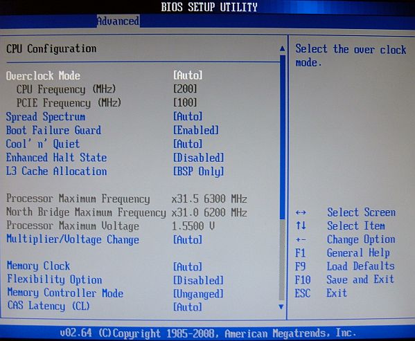

  • #26 9218918
    Jupka
    Posty: 13

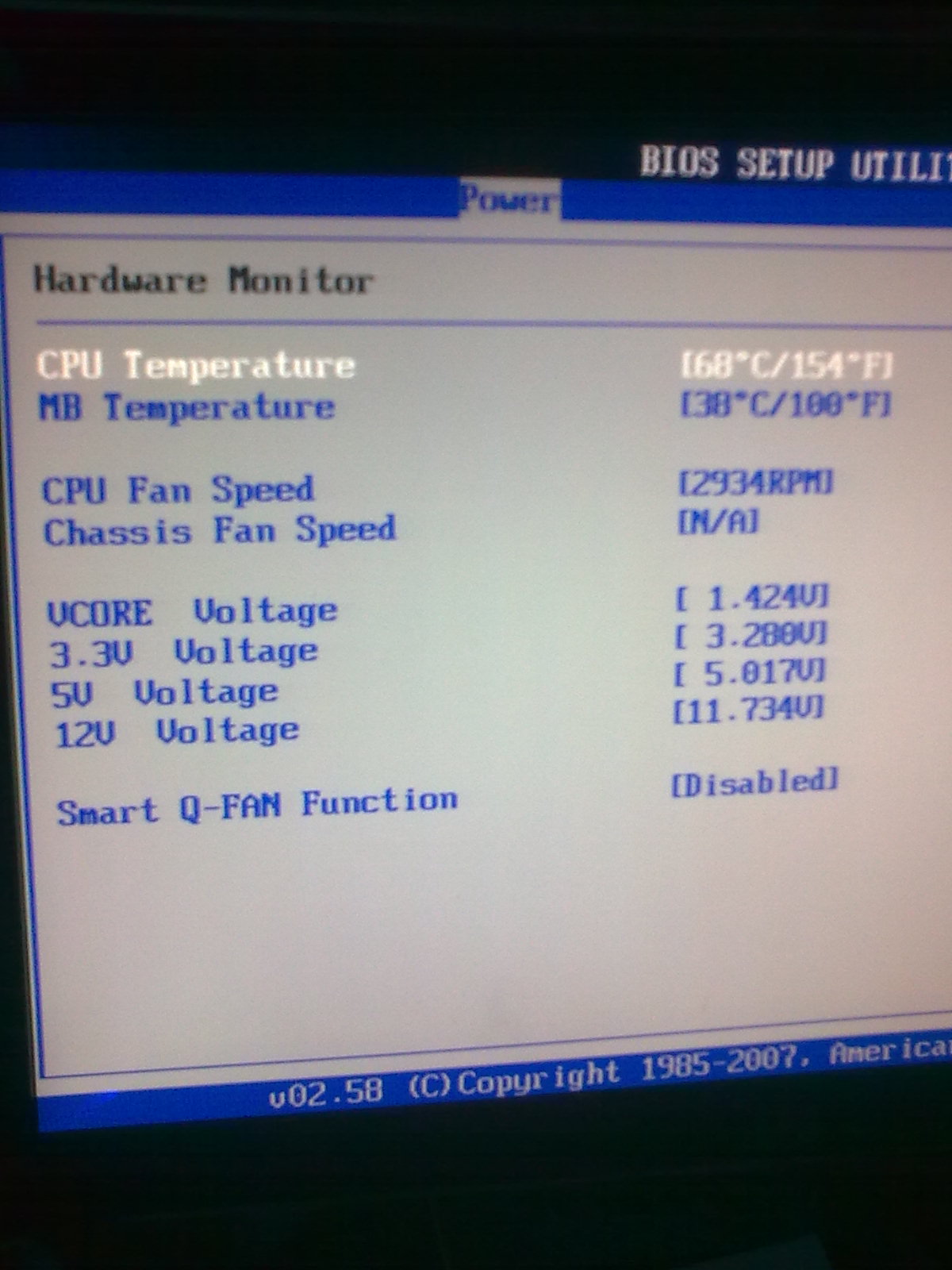

    sryy pomyliłem się z overclocking ogólnie czy o to chodzi tu jest zdjęcie
  • #27 9219391
    witoj
    Poziom 30  
    Posty: 1421
    Pomógł: 110
    Ocena: 138
    Obniżasz Vcore Voltage ale czy to jest w zakładce Power tego nie wiem ,
    nie mam biosu przed nosem.
  • #28 9219758
    Jupka
    Posty: 13
    mam opcje jedynie ignored zobacz tez na zdjęciu ty masz Bios z 1985-2008 a ja mam do 2007 w advenced nie mogę znaleźć takiego czegoś jak Multipier/Voltage nawet game booster nic nie daje.Podkręciłem lekko chłodzenie wiatraczka i kartę graficzna tez nic nie dało programem jakby co RivaTuner słychać jak szybciej chodzi wiatraczek ale nic nie dało ;/.
