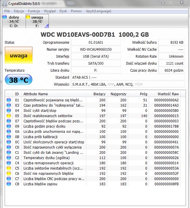

    Aja mam coś podobnego, niby się włącza ale pod win 7 chce go formatować działa w miarę dobrze tylko po podpięciu do telewizora choć czasem się jakby wyłącza ( niebieska dioda przełącza się na czerwona i koniec) Zrobiłem sprawdzanie crystal disk info ale pomimo że przeczytałem info na temat atrybutów nic mi to nie mówi :D. Co dalej z nim robić pomóżcie, dodam ze jest na nim trochę wartościowych rzeczy do ocalenia.

    Dysk uszkodzony. Do wymiany. Nic mu już nie pomoże. Kopiuj co się jeszcze da skopiować. Będzie coraz gorzej.
