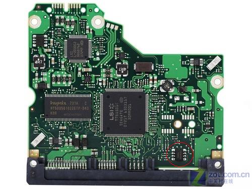

    Witajcie,
    mam dysk Seagate Barracuda 7200.11 1000Gbytes w obudowie FreeAgent Xtreme. Przez pomylke zostal podłacozny zasilacz z laptoka i dysk przestal działać. Kupiłem drugi taki sam dysk ale z innym firmware, po przełożeniu eketroniki dysk stuka, nie widać go w biosie komunikat -"HARD Disk ST31000340ASDEVICE VERIFY FAILED".
    Czy można odzyskać jeszcze te dane, czy można to zrobic na własną rekę i ile ew. taka usługa kosztuje u innych?
    Parametry dysku:
    ST31000340AS
    S/N:5QJ0RM5P
    P/N: 9BX158-568
    FIRMWARE: SD81
    DATE CODE: 09076
    SITE CODE: WUXISG
    WWN: 5000C500100C0827

    Trzeba przelutowac rom

    Nie ma znaczenia wersja FW nawet z taką samą musiał byś przelutować rom z uszkodzonej elektroniki na sprawną.

    Czyli muszę przylutować ROM ze złej plyty na dobrą czy z dobrej na złą?

    Ze "złej" elektroniki trzeba przelutować ROM na "dobrą" i dopiero do uszkodzonego dysku założyć sprawną elektronikę z przeluotwanym ROM-em z orginalnej elektroniki tego dysku.

    niestety przelutowanie elektroniki nic nie dało, dysk nie daje oznak życia po przełożeniu ROM-u do dobrej elektroniki.
    Bo rozumiem że ROM na tej płycie to ten zaznaczony na czerwono w kółku?
    https://obrazki.elektroda.pl/5873067000_1299677823.jpg
    Co mogę jeszcze spróbować z nim zrobić?

    Przełożenie elektroniki to nie przekładanie koła w samochodzie. Musi byc odpowiednia i trzeba przelutować rom.

    Khrom - niestety mylisz się kolego nie każda będzie pasować i nie zawsze nawet tego samego producenta a nawet tej samej serii. Model w większym stopniu ale to też nie jest reguła. to tak jak by powiedzieć, jeśli ktoś kaszle to wystarczy wziąć lek na anginę, tyle że nie koniecznie jemy dolega angina może mieć np. astmę.
    Inaczej to czy ktoś trzyma standard czy nie zależy od tego kogoś a nie od twojego przeczucia. Gdybać można ale to tak jak graniem w ruletkę. trafi nie trafi.
