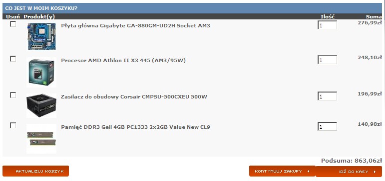

    Z racji ceny Athlon bardziej mi odpowiada, reszta zestawu bez zmian, czyli tak:
    Wybór płyty, procesora i pamięci AMD AM3 do 1000zł - zasilacz 350W?
    Jeszcze pytanie w kwestii pamiątek, może lepiej GEIL DDR3 4GB 1333MHZ CL7?
    Może jeszcze ktoś wyrazi swoją opinię, czy po dodaniu oddzielnej karty graficznej procesor nie będzie ograniczał jej możliwości?

    Zmień jeszcze tylko płytę na AsRock 880GXH/USB3 /AMD 880G/. Kosztuje 20zł więcej, a ma chłodzenie na mofsecie i ogólnie chyba lepsze wykonanie. Ta zmiana i śmiało możesz zamawiać.
    Jeżeli chcesz mocno podkręcić procesor to możesz zmienić na droższe cl7. Procesor na standardowym zegarze spokojnie powinien obsłużyć karty takie jak hd 6850 albo gtx 460.
