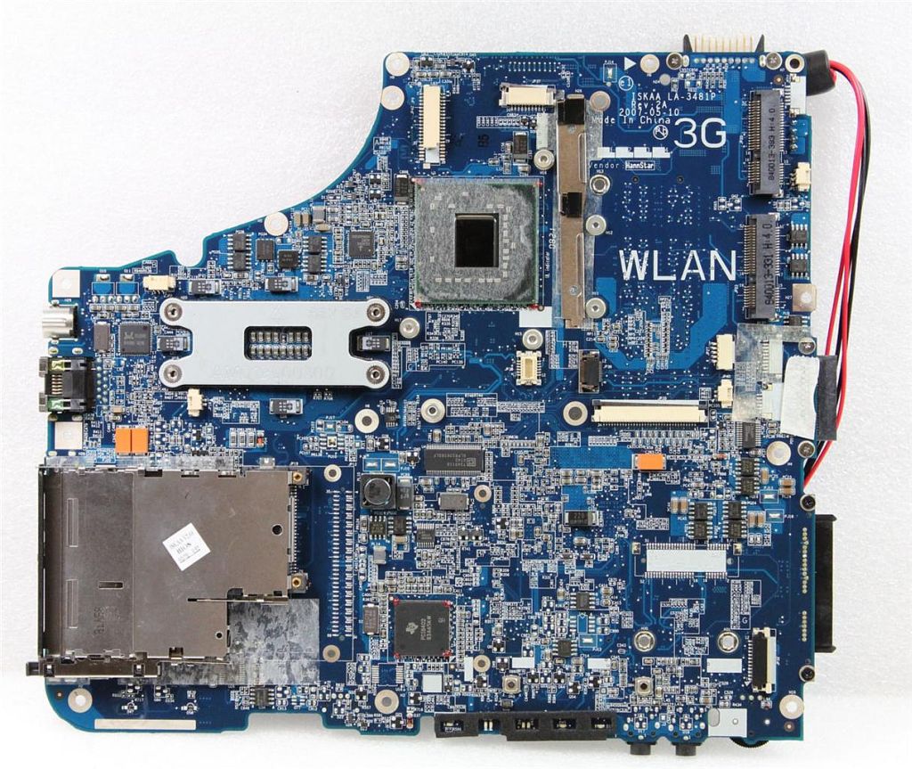

    Tak jak w temacie z nieznanych mi przyczyn laptop Toshiba Satellite A200-1M7 nie uruchamia sie wogóle czyli kompletna cisza a jedyną oznaką podłaczenia go do zasilania jest migająca niebieska kontrolka zasilania (ikona wtyczki na panelu) oprócz tego zero jakich kolwiek innych reakcji, ekran ciemny.
    Aktulanie wymontowałem i przedmuchalem gniazda pamięci ram i podstawilem inną jednak nic to nie dalo , bez zamontowanej pamieci równierz tak samo. zasilacz laptopa napewno sprawny.
    prosze o sugestie

  • #7 13559542
    hipps
    Posty: 37
    Potwierdzam wypowiedź kolegi powyżej. Wystarczy wymienić jeden tranzystor. Mój problem dotyczył modelu A200-1CR, oryginalnego SI 4435 zamieniłem na SI 4431.

    Widzisz kol. specjaliści zaczeli by od uzycia opcj Szukaj i wpisaniu w pole poszukiwań tego co napisano na MB (prawy górny róg)
    Toshiba Satellite A200-1M7 martwa- miga tylko niebieska kontroka zasilania
    Wtedy za odpowiedz min. Link_ LA-3481p_mowa o PQ8
    Przy braku ładowania i wyłaczniu laptopa, czasem dochodzi pq9/pu4/pu8....
    Ale potrzebna diagnostyka i pomiary. ( nie tylko claim czy prowadzenia za rączkę)
