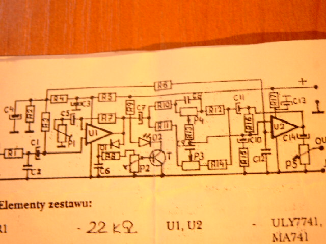

    zrobilem przedwzmacniacz napięciowy nie moge go ustawic bo w zakresie tonow niskich przesterowuje jesli zmniejsze czulosc to wzmacniacz nie daje z siebie full(tda7240a, cos okolo20w)

    Witam! Nie możesz ustawić, bo źle podchodzisz do tego, czułość ustawiasz w stosunku do 1 kHz, a jeżeli masz za dużo basu, to musisz regulację przeprowadzić w korektorze barwy tonu, a nie czułości, pokaż, co to za przed wzmacniacz, może da się coś doradzić.

    zrobilem zdjecie

    Witam! Teraz podeszłeś do sprawy bardzo fachowo, na początek to zamień C1 na 5,6nF do 10 nF, stosunek basu regulujesz zmieniając R13 wlutuj tam potencjometr montażowy 100K i sobie ustawisz.

    nie rozumie czemu zmniejszac wartosc c1

    Witam! Jeżeli jesteś zadowolony z tego, co masz, to nie zmieniaj, ale przy okazji żuć okiem na schemat pieca Mar szala, Fen dera i porównaj, co tam siedzi na wejściu, a jak wymienisz to zrozumiesz.

    moze i sie cos zmieni tylko slyszalem że czymwiekrza pojemnosc na wejsciu tym przedwzmacniacz jest w stanie przenosic nizsze czestotliwosci. Nie zapominajmy ze to do gitary basowej. LECZ DLA MNIE JEST NAJWARZNIEJSZE ZEBY NIE PRZESTEROWYWALO W ZAKRESIE NAJNIZSZYCH CZESTOTLIWOSCI

    Witam! Ja Cię doskonale rozumie, z fachowego punktu widzenia masz za dużo basu w stosunku do 1 kHz, miałeś wymienić R13 i C1, zrobiłeś to?, od czegoś trzeba zacząć!

    jjjuz lece jutro o tej samej porze powiem o efektach. tylko blagam wtlumacz czemu mam zmniejszyc wartosc C1

    Witam! Bo przy 1uF jest go stanowczo za dużo i dudni, a to ma być czysty bas. To nie jest taka prosta sprawa, jak by się wydawało, praktyka wykazała, że to jest zależne od wielkości obudowy i od średnicy głośnika, tak z grubsza mówiąc, to dla głośnika 12 cali, basu powinno być 50% w stosunku do 1 kHz, a dla 15 cali, już tylko 25%, a dla 18 cali jeszcze mniej, ale tak jak powiedziałem, do tego jeszcze dochodzą gabaryty obudowy, jak chcesz mieć bas z prawdziwego zdarzenia, to ze względu na gabaryty, nie możesz robić pieca, tylko osobną kolumnę i wzmacniacz i czym głośnik będzie większy, tym lepszy będzie bas.

    wymi4enilem r13 na potencjometr montarzowy jego regulacja mozna w malym zakresie regulowac niskie tony, a jak wymienilem c1 na 10nF to juz wogole kicha to syczalo a nie gralo. powtorze jeszcze raz to gitara basowa. poza tym w ktoryms z piecy LANEY na wejsciu bylo 1mikrofarad tantal

    Witam! Spokojnie kolego, dorwałeś pierwszy lepszy kawałek schematu i myślisz, że to powinno dobrze zagrać, zapomnij, nie tedy droga, na początek do tej elektroniki musisz podejść z przyrządami, albo mieć na 100% sprawdzony układ, a dopiero potem wziąć się za wystrojenie tego do danej kolumny i głośnika, to być może z tego coś będzie. Już Ci wcześniej pisałem, że najpierw musisz zbudować kolumnę, a dopiero do niej resztę, to jest podstawa do basu. Do przed wzmacniacza jak podejdziesz z przyrządami, to nie ma być prawa słyszenia jakiegokolwiek szumu, czy syczenia, zadaj mu 30mV 1 kHz i ustaw żeby na wyjściu było 0,775 mV, to w tedy na pewno nie będzie nic syczało, ani szumiało, ale końcówkę też musisz ustawić na 0,775mV, to jest podstawa. Dobrze by było jak byś zrobił pomiar napięcia tej gitary, może masz bardzo dobra, która daje z 500mV, to są bardzo ważne i istotne sprawy, przy budowie wzmacniaczy, temat rzeka. Napisz, co to masz za kolumnę, jaki głośnik, jaka gitara, czy czasem to nie jest z aktywnym przetwornikiem, bo to już by było całkiem do niczego.

    zmierzylem napiecie na wyjsciu gitary w szczycie bylo ponad 400mV

    Witam! To jest pierwszy problem starszych sprzętów, w stosunku do nowoczesnych gitar. Starsze wzmacniacze nie są przystosowane, do tak wielkiego napięcia wejściowego, czyli dynamiki wejściowej, na przykład, Vermona, Eltron, Gran, one mają tylko po 60mV, jeżeli by im po wypinać te rezystory na wejściach, a takie przesterowanie objawia się właśnie chrapaniem głośnika. Ale tak duże napięcie przetwornika to naprawdę zaleta, jeżeli dopasuje się takie wejście do napięcia, to można zapomnieć o jakichkolwiek szumach wzmacniacza i taki układ jest o wiele łatwiej zbudować, niż czułe wejścia. Potrzebujesz wejście gitarowe z regulacja czułości i dobrym korektorem, końcówkę możesz zrobić na tej kości, co pisałeś, a przed wzmacniacz Ci podrzucę, może Ci lepiej zagra, co do kolumny, to chyba musisz sam zdecydować, co chcesz i na co cię stać, ja mogę tylko powiedzieć, że z praktycznego punktu widzenia, najlepiej się sprawują duże głośniki i duże gabaryty kolumn.
