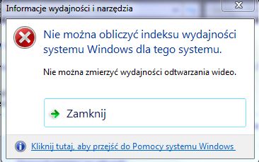

    Po np zmianie sprzętu w komputerze trzeba na nowo odświeżyć indeks wydajności systemu. Niestety już od dłuższego czasu system nie może dokończyć tego testu. Ostatnio padła mi karta graficzna i dzisiaj zakupiłem nową gdy chciałem przeprowadzić test wyskoczył taki sam komunikat jak poprzednio
    Windows 7 - Indeks wydajności nie kończy testu po zmianie karty graficznej
    Kiedyś myślałem że to wina karty graficznej ale teraz i na innej karcie to samo wyskakuje. Może ktoś ma na to lekarstwo?

    Jaką miałeś poprzednią kartę a jaką teraz ? Sterowniki do karty zainstalowane prawidłowo ? W sumie ten indeks to tyle ważny co zeszłoroczny śnieg.

    Tak wiem że ten indeks to taki bajer ale trochę to męczy człowieka jak coś nie funkcjonuje jak powinno :D Komputer to już stary sprzęt :-) wcześniej miałem Radeona 9600Pro a teraz GeForce 6200. Sterowniki do karty zainstalowały się automatycznie czyli Windows sam wyszukał i zainstalował sterowniki. Odinstalowałem oprogramowanie od ATI Catalyst i usunąłem ręcznie wszystko co było od ATI na dysku C: może gdzieś jeszcze trzeba usunąć ? nie wiem

    Masz zainstalowane jakieś kodeki ? potrafią namieszać. W menadżerze urządzeń nie masz znaków zapytania ?

    Mam kodeki win7codecs w menadżerze urządzeń wszystko jest ok nie ma znaków zapytania....

    Odinstaluj kodeki i wtedy sprawdź indeks. Najlepiej do odinstalowania użyj Revo Uninstaller, wtedy usuniesz też wpisy w rejestrze. Po sprawdzeniu indeksu, jeżeli kodeki były przyczyną możesz oczywiście kodeki zainstalować powtórnie.

    jesteś WIELKI.... zainstalowałem ten program, program rewelacja odinstalowałem kodeki miałem jeszcze zainstalowane kodeki K-Lite ale to nie pomogło....więc odinstalowałem różne śmieci że tak powiem czyli między innymi sterowniki od telefonu samsung było tego trochę i chyba właśnie to był problem.....test został dokończony wszystko gra.
