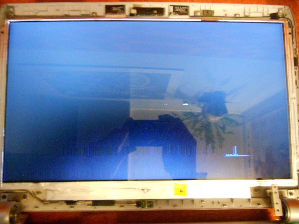

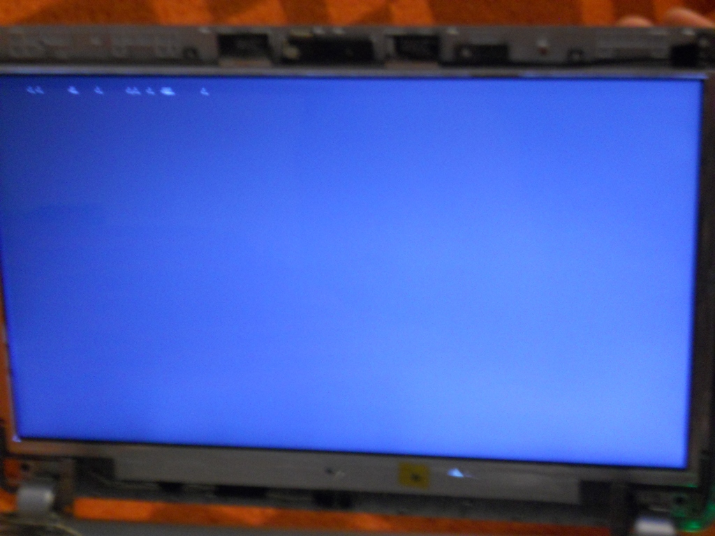

    znajomemu upadł sony vaio model VPCY21S1E. Po upadku na matrycy wyświetlają się jedynie krzaki jak na zdjęciach.
    Sony Vaio VPCY21S1E - brak obrazu po upadku, uszkodzona matryca? Sony Vaio VPCY21S1E - brak obrazu po upadku, uszkodzona matryca?
    Ponieważ upadł tak nieszczęśliwie, że odbiornik myszy bezprzewodowej, który był wpięty do USB, wbił się do portu, pierwsza moja myśl była taka, że gniazdo uszkodziło złącze lub przewód sygnałowy(a ponieważ gwarancja Sony jest kiepska, pomysł z oddaniem laptopa do naprawy gwarancyjnej odpadł). Jednak po rozkręceniu laptopa okazało się, że przewód sygnałowy jest umieszczony z drugiej strony komputera. Po podłączeniu zewnętrznego monitora obraz jest prawidłowy. Podejrzewam, że padła matryca, prosiłbym jednak o utwierdzenie mnie w mojej teorii. Poruszając przewodami sygnałowymi pojawiają się jedynie lekkie szumy na wyświetlaczu. Niestety nie mam laptopa, do którego mógłbym podłączyć ten wyświetlacz. Jeśli to będzie pomocne, zastosowana matryca to CLAA133WA01A. Z góry dziękuję

    Tak jednoznacznie nie da się odpowiedzieć widząc te zdjęcia , ale raczej dla mnie grafika .

    No tak, ale po podłączeniu czy przez HDMI czy VGA obraz jest w porządku. Nie wiem, czy to pomoże, ale na pierwszym zdjęciu w miejscu gdzie znajdują się te białe krzaczki, na zwykłym monitorze jest komunikat "No operating system found" (wykręcony dysk twardy)

    Ok. to jest dobra odpowiedź i to trzeba było napisać od razu
    " ale na pierwszym zdjęciu w miejscu gdzie znajdują się te białe krzaczki, na zwykłym monitorze jest komunikat "No operating system found""
    matryca dostała " pasków " do wymiany .
    Natomiast jeszcze jedna rzecz , to że przez HDMI czy VGA obraz jest normalny to wcale nic nie znaczy , pierwsza rzecz to wymiana matrycy i powinno być wszystko ok. .

    W takim razie będę zamawiał matrycę i zobaczymy co z tego wyjdzie

    No właśnie sęk w tym, że pewnie nie, a jak na infolinii Sony powiedziano, że jeśli gwarancja nie zostanie uznana, to za sam transport zostanie policzone 350 zł (sprzęt jedzie zagranicę), to stwierdziłem że trzeba samemu się z tym zmierzyć, bo za te pieniądze można nową matrycę kupić. Chociaż gdybym wiedział, że złącze matrycy jest po drugiej stronie niż to nieszczęsne USB (które, po wyjęciu z niego szczątków odbiornika wygląda jakby nic się z nim nie stało), to przy dobrym opisie pewnie by przeszło. Ale niestety do tego modelu nie ma manuala serwisowego, więc wyszło jak wyszło.
    Edit: matryca wymieniona i wszystko śmiga, na szczęście. Dziękuję za wsparcie
