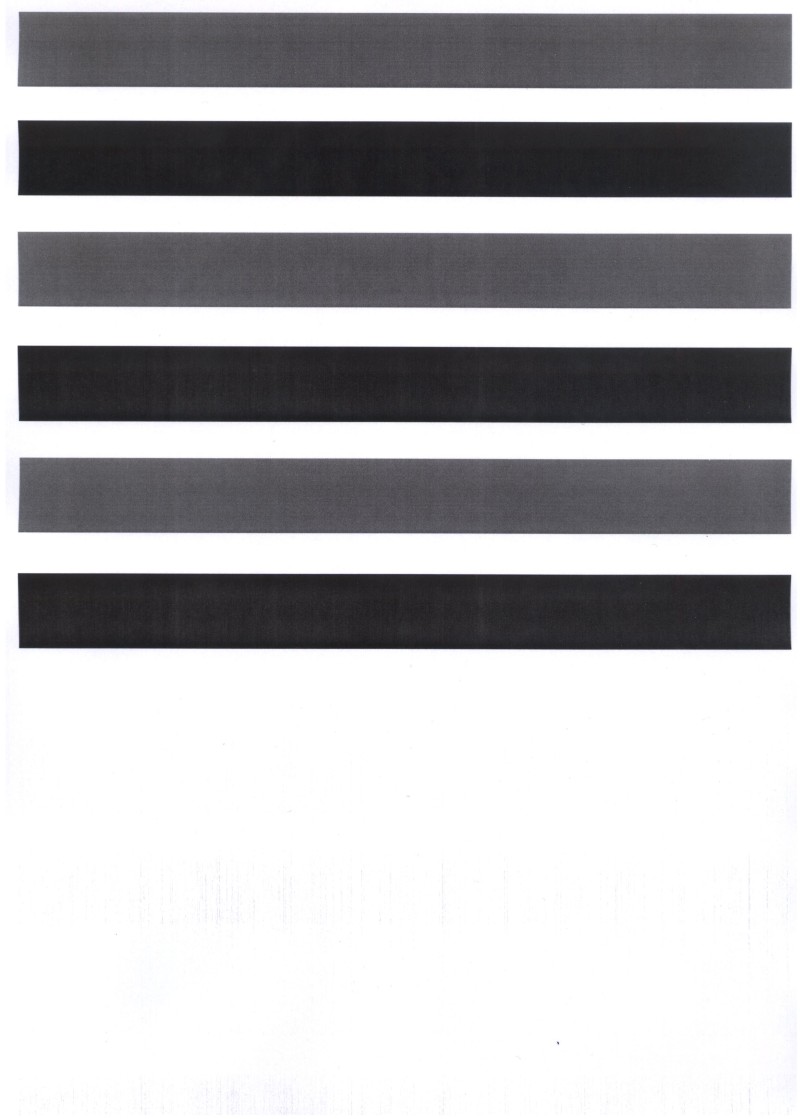

    Posiadam laserowego Samsunga CLX-3160FN. Tonery nowiutkie, oryginalne Samsunga. Przebieg drukarki to ok. 12 tys. stron wydrukowanych (łącznie).
    Wydruki kolorowe są nie do przyjęcia. Pojawiają się dziwne efekty w postaci zanikającego koloru, tak jak tutaj:
    Samsung CLX-3160FN - dziwne pasy na kolorowych wydrukach, czarne prawie OK
    Istotne jest to, że czarny drukuje się dobrze. Litery są idealnie czarne, wydruki czarno-białe również wychodzą (niemal) idealnie.
    Pojawiają się też białe pasy na wydrukach, takie jak tu:
    Samsung CLX-3160FN - dziwne pasy na kolorowych wydrukach, czarne prawie OK Samsung CLX-3160FN - dziwne pasy na kolorowych wydrukach, czarne prawie OK
    Wstępnie stawiałem na bęben OPC, ale dlaczego czarny jest dobrze?
    Każda sugestia mile widziana!

    kolego, to bardzo częsta przypadłość CLP-300 i urządzeń zbudowanych na bazie tej drukarki.
    uszkodzoną masz kolorową wywoływaczkę, bęben OPC pewnie jest ok.
    w agawie widziałem po 200 netto za sztukę....
