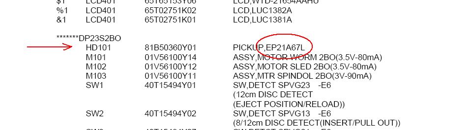

    Witam jak w temacie uszkodzeniu uległa taśma, jaki siedzi w tym radyjku laser proszę o pomoc pozdrawiam

    No niestety nie mam jak zrobić fotki al znalazłem opis jakiś na taśmie (26.7F31iFKf)
    laser to AP-02 pozdro

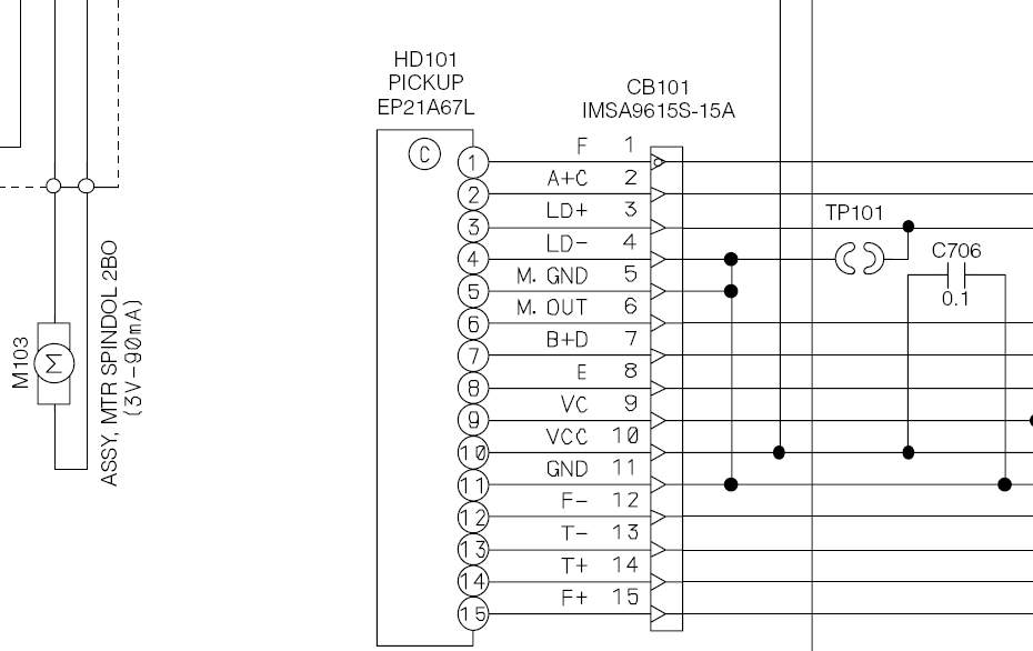

    Twój laser to EP21A67L:
    ALPINE CDM-9803R - jaki model lasera i taśmy do wymiany? ALPINE CDM-9803R - jaki model lasera i taśmy do wymiany?

    ok zgadza się pisze na taśmie pod naklejką ale gdzie go zakupić
